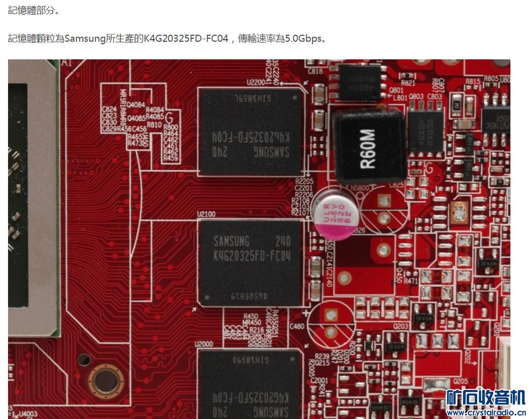

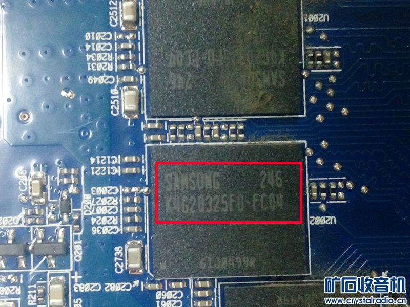

如题,我通过中介跟 卖家 通天河 买一块 据卖家说是 HD7570 的半高显卡:
原帖:http://www.crystalradio.cn/forum ... ;extra=#pid19341503
这次吸取教训,交易的时候走了中介,那边草音版主做的中介:
http://www.crystalradio.cn/forum ... ead&tid=1671901

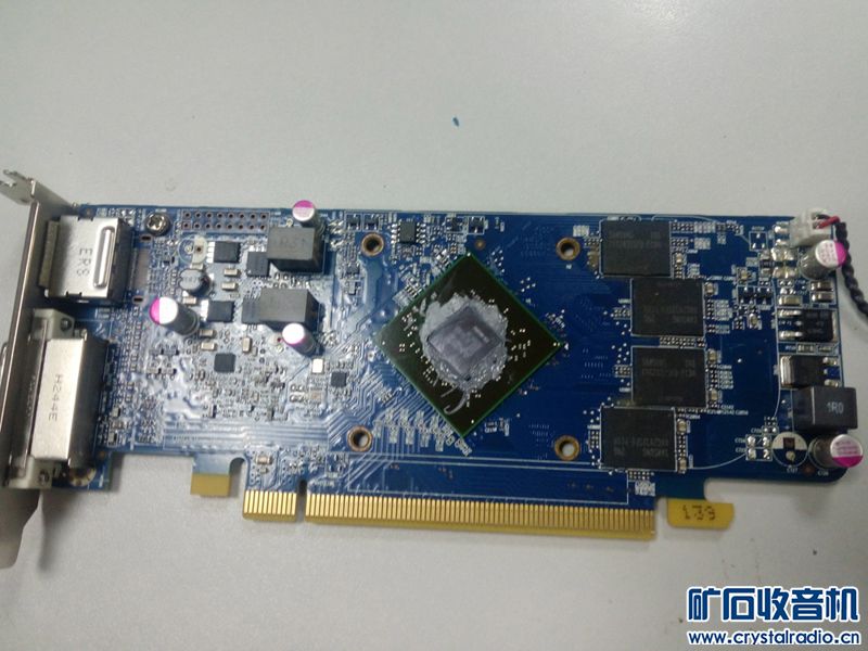

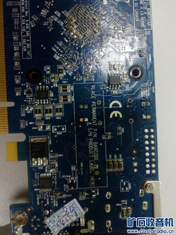

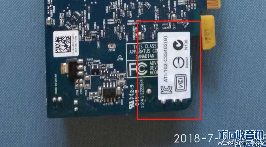

事由:显卡到后以后装上台式机测试,刚插上电脑电源,台式机里面所有风扇包括这块显卡自己的风扇都“轰轰”响个不停。按下开机按钮根本没有反应。电脑根本开不了机。反复检查PCI-E 插口,电源接口,再重新上电,都一样的结果。
这个不是问题的关键,因为也有可能是我的电脑跟这块 AMD 卡兼容性不好,不是因为不开机就否定了一切,毕竟还没有换一台机测试。接下来的检查,才发现了问题的端倪!
这个卡跟卖家原帖里的照片一致,不管是正面,背面,都没有任何的 标志,型号写明是 卖家所说的 HD7570:

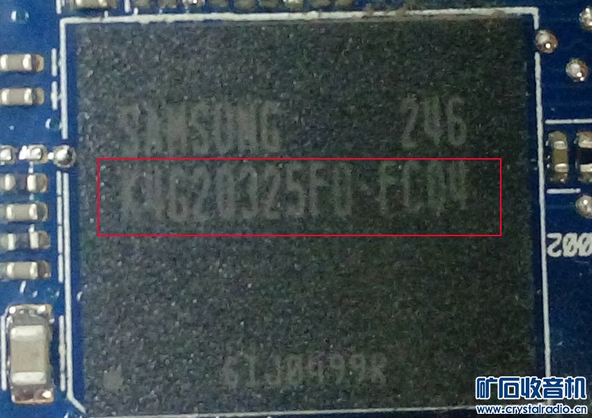

但是显存上面的 型号字样说明了问题所在:

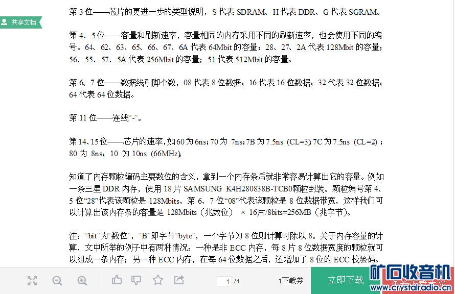

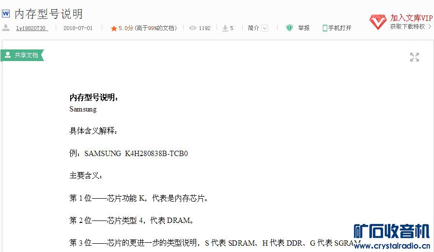

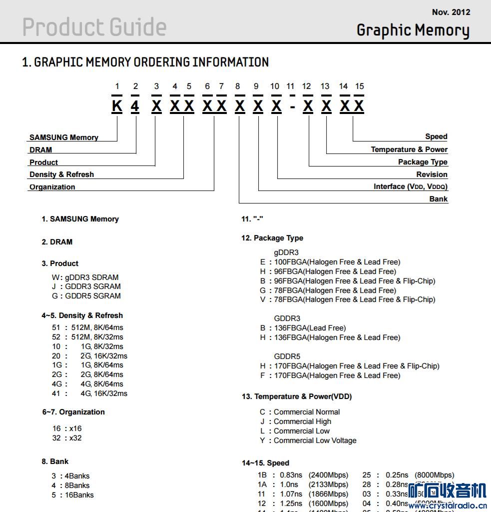

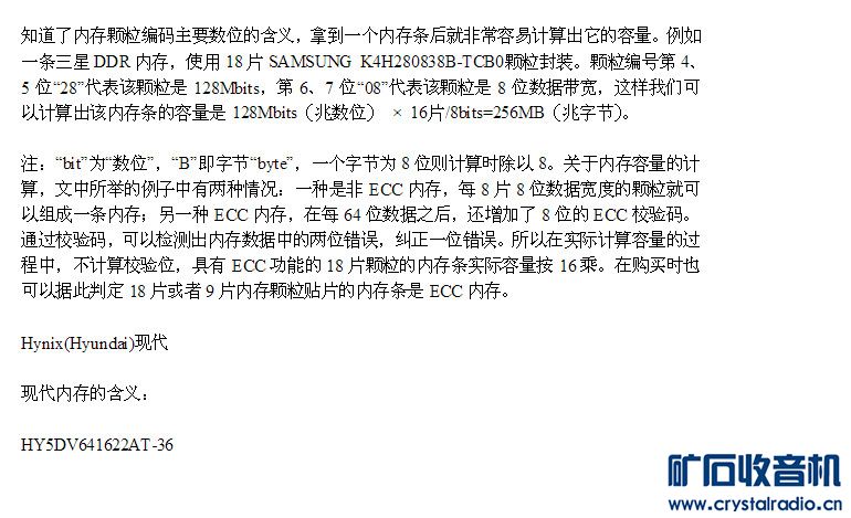

下面这段有关三星系列显存型号的说明文件来自百度文库:
https://wenku.baidu.com/view/3b4 ... 6e58fafab045d6.html

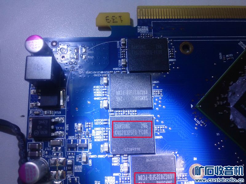

显存型号:K4G20325FD-FC04
再放大一些仔细看看这块卡里的第三位:

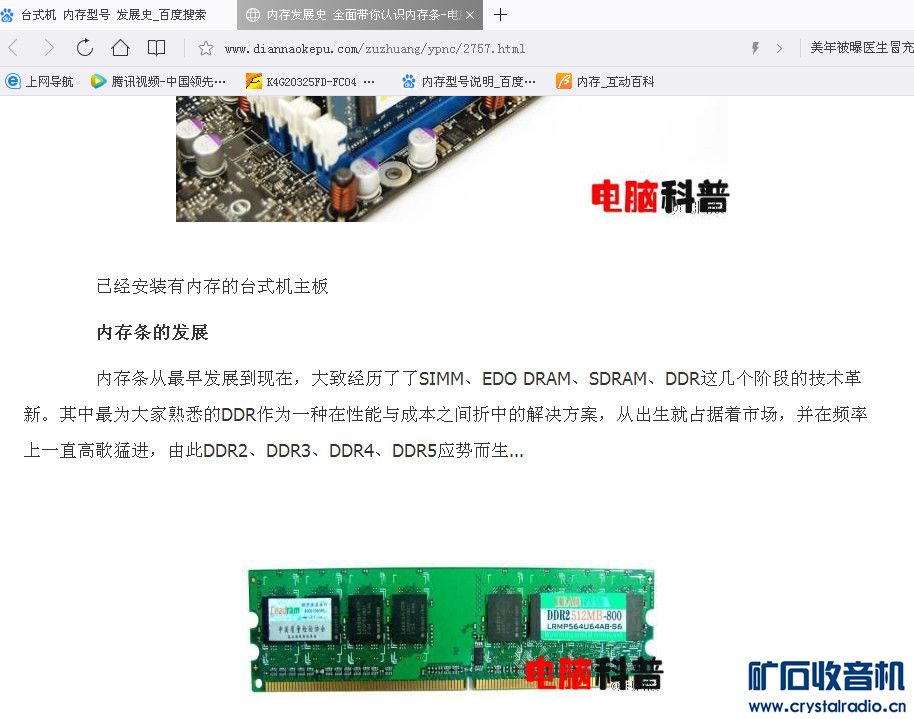

文章里面讲的很清楚,型号里面第三位的 G 说明 显存的类型是  SGRAM,那 SGRAM 是什么年代的产品哪?

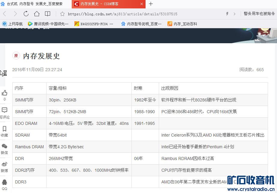

呵呵,上面的图片都来自百度,很清楚,SGRAM  是 SDRAM 之后 正规的 DDR 一代之前的 一个过渡产品。启用时间是 1995-2006 年之间。

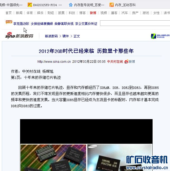

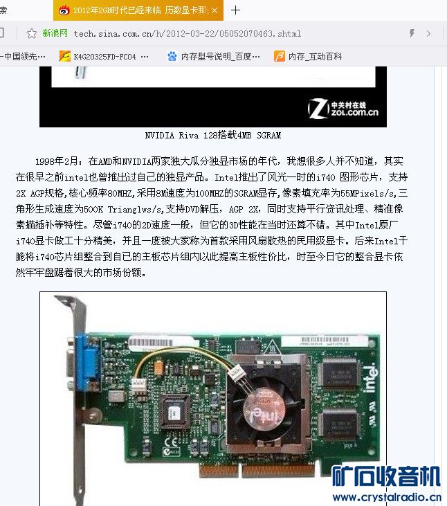

Intel 公司 最早出品的这个SGRAM 内存是在 1998年。也就是说明 这块卡上面的显存是用的上个世纪的产品,到现在已经过去了 20年了!!!!
这块卡出厂没有 20年,也有 16,7年了。那时候我们还用的是 Win98! 用 Win98 的时候哪里来的 什么 HD7570 这个档次的东西啊!

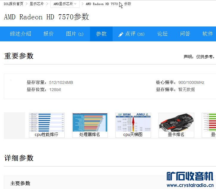

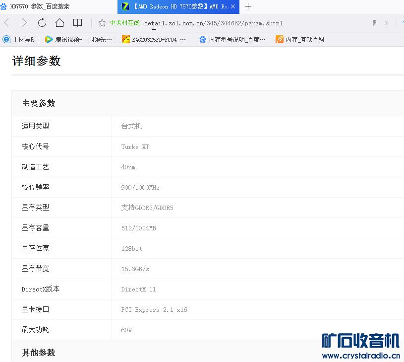

上面是正规  HD7570 显卡的配置,内存有 多有少,这个没关系,但是最低也得是 DDR3,最高到 DDR5。根本就不可能还用什么  SGRAM。
所以这块卡最多是一块 被JS 改过 BIOS 拿来骗钱 的假卡。就算在别的机器上面能亮,也不可能是什么卖家所说的 跑分 1W3千多分。
就算目前把 HD7570 ,也叫低端卡里的高端货,但正规的 7570 出现在大概 7,8年前。不可能是这块卡一样的出现在上个世纪末的棺材瓤子。
这两个卡的概念是完全不同的。卖家以 7570 的定位来出售这块超级老旧卡是一种蒙骗行为。
坚决支持论坛的中介交易规则,坚决投诉以假充真的欺骗行为!
请版主有空进来看看情况,也请各位有经验的,权威的进来发表一下意见。
如果是我的过错,甘愿接受论坛处理。交易金额不多,也就区区60元。但是每个人都想明明白白买卖,和谐交易。
发表于 2018-7-31 12:20:16 | 显示全部楼层
我来说两句吧
本身从事电脑行业11年

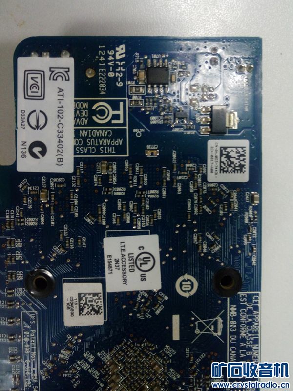

从该卡外观,贴纸,做工判断,此卡是品牌机专用显卡,看板子颜色是DELL和联想均用过此种颜色的卡
但是唯独DELL用的居多,一般就两个颜色,绿色最多,其次是蓝色,当然还有红色
此卡背部贴纸用的较多也是品牌机显卡特性,背部元器件也较多,各种电阻小元器件布满整个PCB板也是正规卡的表现

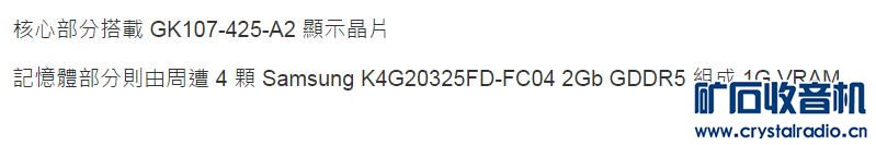

关于楼主说的DDR显存颗粒问题,其实显卡大概四种显存,DDR1   DDR2    DDR3  GDDR5(当然还有更老的显存,再次无需提,因为几乎少见)
DDR1长得很长方形,楼主这长卡并非此颗粒,很容易辨别。
DDR2\DDR3\GDDR5长的都差不多,就和楼主显卡的显存差不多
那么怎么区别显存呢,显存的数字复杂,其实很简单,看显卡型号即可判断大概什么显存
英伟达7300GT 6200   ATI  X550   X800等这些显卡是10年前的产品 基本就是 DDR2显存 还有一点这个年代的显卡基本是接口只有VGA+DVI+电视机S端口,圆口里面好几根针的那种,是没有HDMI或者DP口的
那么楼主这张显卡显卡是DVI+DP口半高显卡是标准的品牌机拆机显卡,因为HDMI接口要出专利费,所以后来很多主机厂商就把HDMI接口放弃改用DP口
也就是 说DP口大规模使用是在HDMI接口后,甚至于现在的显卡和品牌机集成显卡都没有HDMI了

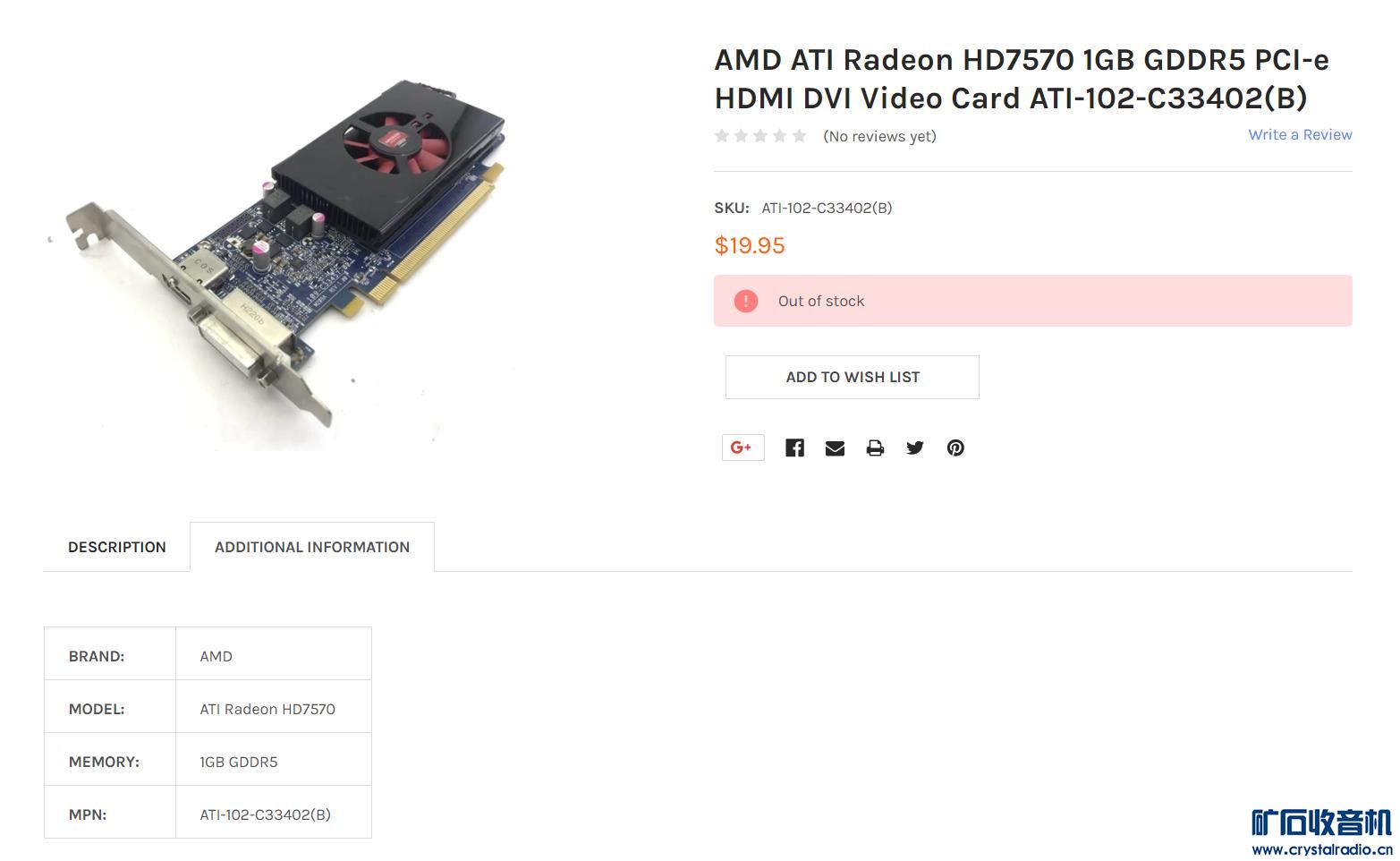

那么再回到楼主这张显卡上来,这个卡是ATI显卡,是假卡的可能性确实太低,假卡分两种,一种是共享内存,本来只有256M或者512M,搞个共享显存就可以轻易上1G 2G都可以,还有一种比如英伟达的8500  8600GT 的老卡,给刷成GTX1080都可以,有良心的骗子还给你换个大大的散热器,没良心的就直接改贴纸
以上我说的是英伟达,ATI也有共享显存技术叫HMy技术,10年前也在大规模使用,后来两家厂家都发现是并无卵用的东西都没用了,这类共享显存其实不算是假卡,因为厂家会说明,还有几乎没人喜欢把ATI显卡老卡刷成新卡的技术,反正不知道为什么,刷显卡的基本是清一色的英伟达

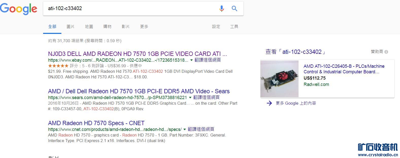

还有楼主说内存颗粒的问题,这张卡的长相年代型号决定它就是DDR5显存,而且是真实1G,至于百度出的颗粒型号等解释,可以做参考,只是参考
可能真相楼主难接受,但确实此卡是真实戴尔7570 1G,因为最简单的办法,淘宝搜索7570显卡,你会发现此卡都没型号标注,PSB布局和散热器都一致
其实这类品牌机显卡很多都不写型号 7570  8570等,戴尔的机器很多显卡都没型号标注,要真实区别只能上机点亮
点亮后个别ATI显卡还只显示开始两个数字,后面都是00  比如 7970  7950软件测出来就是7900  ,不过这类显卡都是外面贴纸标明了的,要是不理解的话一样会闹笑话
我打了那么多字,只是用自己的所见和经验判断此次事情确实是闹笑话,卖家还是有点冤枉的,在此讨论的是该卡是否假卡,至于点不亮的问题可能是快递摔的,也有可能是卖家造成的,也有可能是买家造成的,还有可能是有意无意不知道哪里出了问题,不过买家点不亮应该及时联系卖家,何必拆卡,在我来看,拆卡来证明假卡没必要,因为它确实是张真卡

嫩b是bit,老B是Byte,1Byte=8bit
每个显存颗粒2Gbit,4个显存颗粒一共8Gbit=1GByte
别再问1G是哪来的了。。
如果这都还看不懂的话那啥也不要说了。。

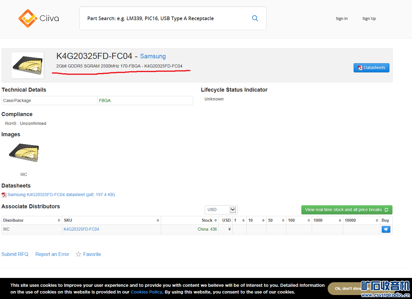

长见识了,看来论坛里很多大佬在潜伏着,
我懂得不多,就不多说了,

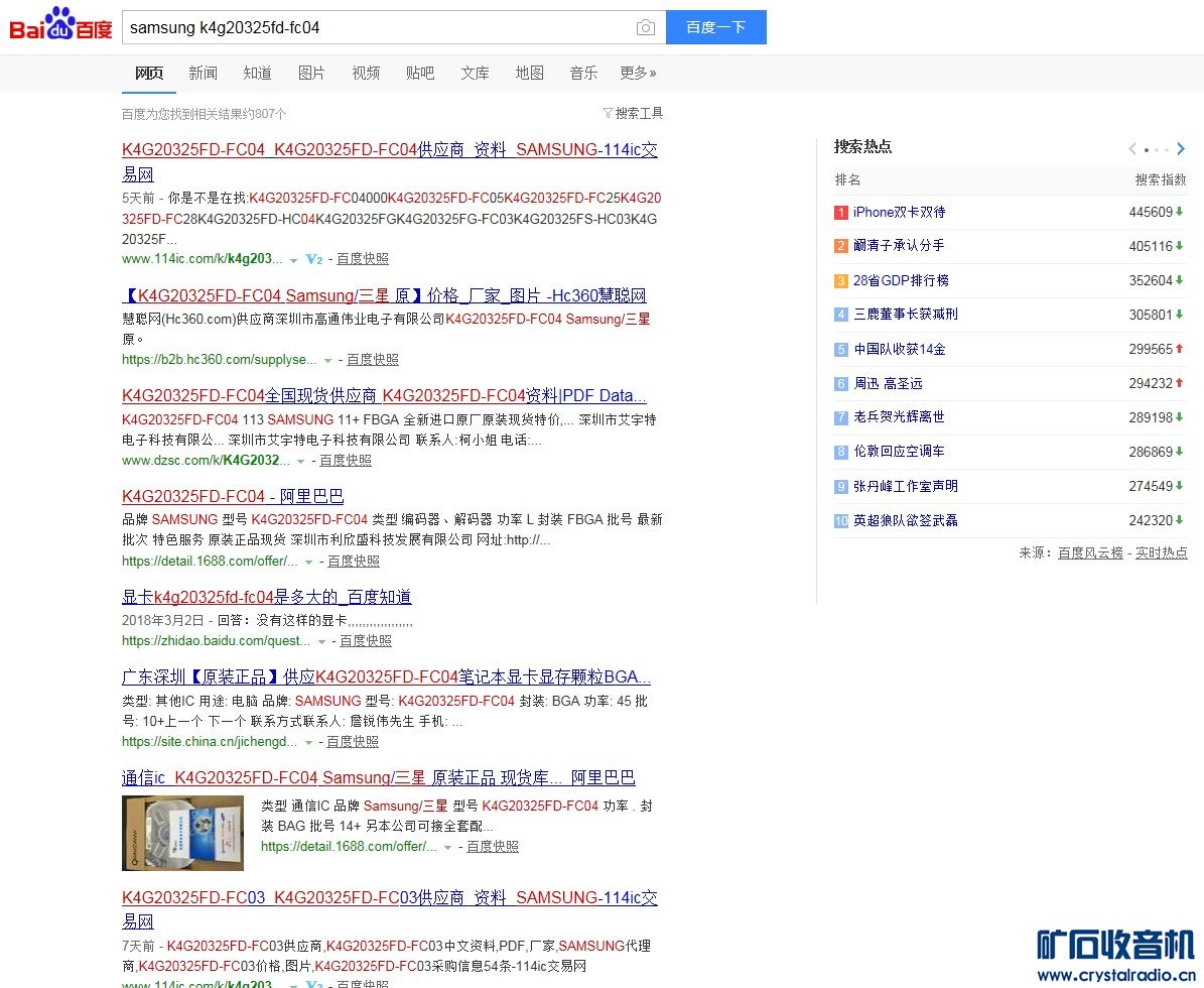

其实这个卡是可以查出来的
看图
搜索结果第一个
显存的资料
附件 k4g20325fd-fc04-26785648.pdf (197.44 KB, 下载次数: 208)
曾经用过这个显存的部分产品:
才发现我不能发URL
前面有位坛友说了这是DELL的,搜了一下还真是!佩服!
以上资料仅供参考,请各位留点口德,

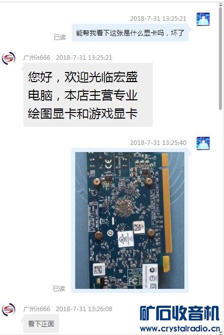

发表于 2018-7-31 13:55:40 | 显示全部楼层
bohemia 发表于 2018-7-31 12:49
感谢兄弟指点啊,看来论坛里还是有正经谈事儿的兄弟啊,我又感动了一回!  兄弟你见识专业,不愧为业内人 ...
我认为现在楼主争议的应该是观念问题
我没有更多更好的办法来改变你的观念,毕竟一个人认定了的事情想改变得看人家是否情愿
其实不管你说什么和卖家说什么,哪怕你两位说的都不完全对
但是也不能改变此卡就是7570  1G
因为此卡就是戴尔 7570  1G的显卡  没有第二种卡比如512M等
因为7570当时和I3 3220绝配,但是我记得戴尔的 机器配I3 3240 的多
以这样的配置厂家会抓住显卡宣传“比如游戏机型,独立显卡,而且显卡一般都是以显存为卖点
在当时戴尔敢用GDDR5也确实可以打游戏,就这样的环境下你会认为戴尔会说配置是I3  显存是512M或者更低吗,况且也没有这样的配置啊

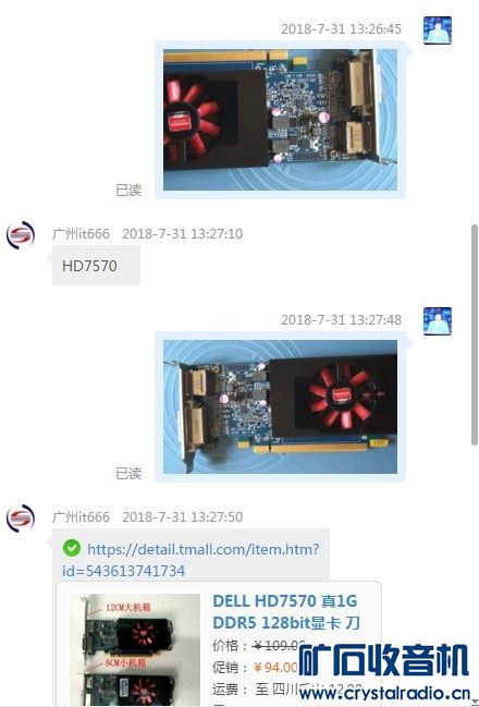

可能我无聊,专门找了淘宝商家咨询看会不会自己看走眼,店家无任何迟疑就答出是HD7570
显然还楼主强词夺理了,这样误会卖家真的好吗
您可以有很多渠道来证明,比如再购买一张一样的显卡,比如找电脑城的人看是否假卡,还可以自己找家淘宝店家帮看
真的没必要在网上找一堆参数来麻痹自己,我们搞数码,搞电脑的,任何东西都参考百度还真以为百度是万能了
此卡造假,亏的可能内裤都没有,观念问题,改变不易,在此我不再回复

另外目测显存生产日期246应该是2012年第46周,17八年前貌似还没有这么大容量的内存颗粒吧何况还是BGA封装

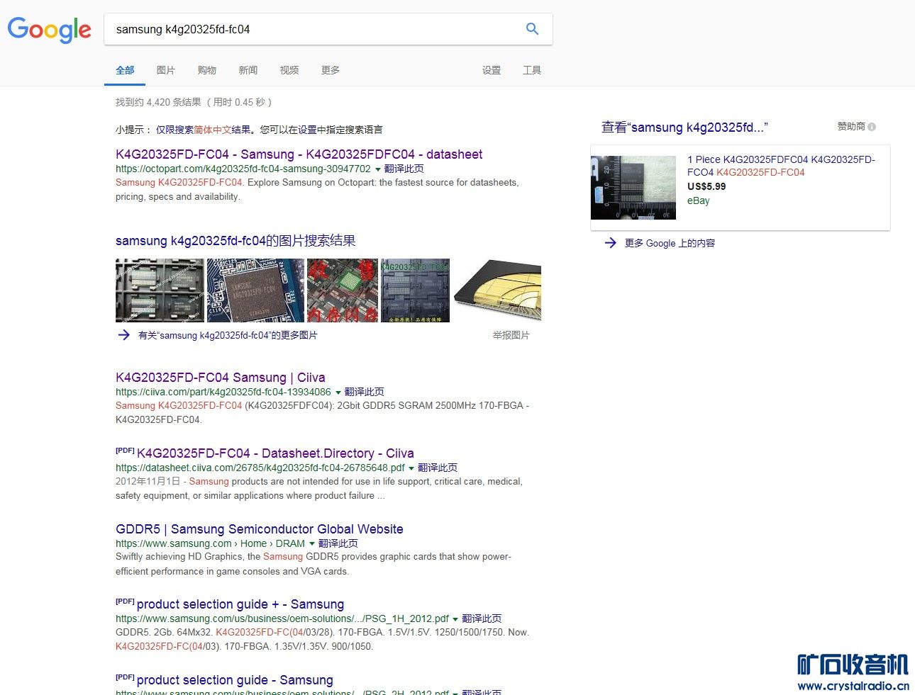

google 了一下:
K4G20325FD-FC04
by Samsung Electronics
Last Check Date06-JUN-18
Specifications
Lifecyle
    Obsolete
EU RoHS
    Yes
EU RoHS Version
    2011/65/EU
Description
    GRAPHICS DRAM, GDDR5
Taxonomy
    Memory > Memory Chips > DRAM Chip
Introduction Date
    2012-02-22 00:00:00
ECCN
    EAR99
Supplier Cage Code
    1542F
参考来源:https://www.datasheets.com/detai ... lectronics-57924241
根据经验,DDR 以前的产品不可能有如此先进的 BGA 封装。
半高产品绝大部分来自于 OEM 品牌机,没有任何型号标识是正常现象。
另外,拆都拆了,GPU 上有型号,查它不是更直接吗?

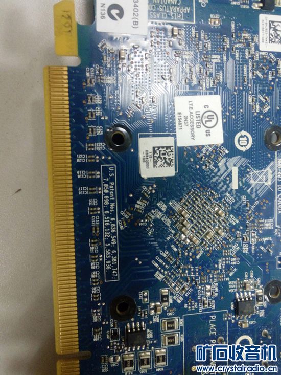

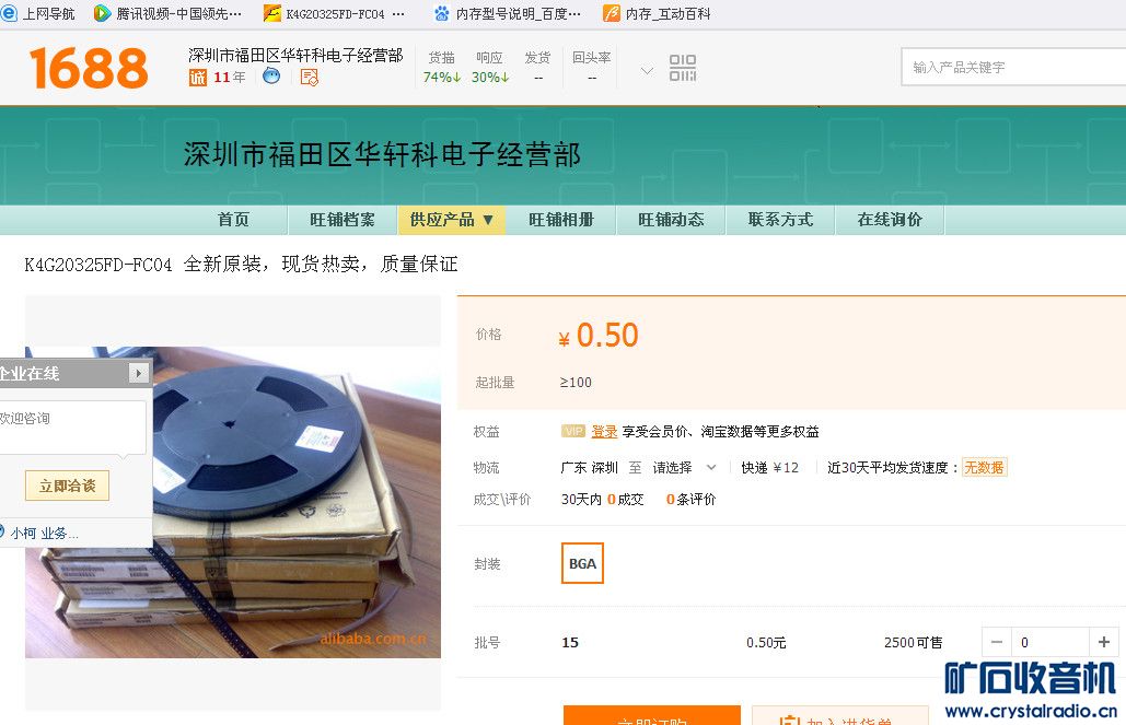

这个是啥  牛B 的核心BGA 芯片,我找不到确切的资料,但是这里前几年才卖 5毛钱一片!  几年前就值 5毛钱了,你认为 HD7570 就值5毛吗?
