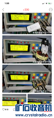

买的是这样子的lcr
发表于 2018-7-6 01:14:01 来自手机 | 显示全部楼层
多少钱买的?我某宝看一个手持表也不贵
发表于 2018-7-6 09:19:14 | 显示全部楼层
这款数字电桥像坛内的徐老师设计制造的,东西不错,就是贵了一点
 楼主| 发表于 2018-7-6 16:59:32 来自手机 | 显示全部楼层
换了一个贵点的850块

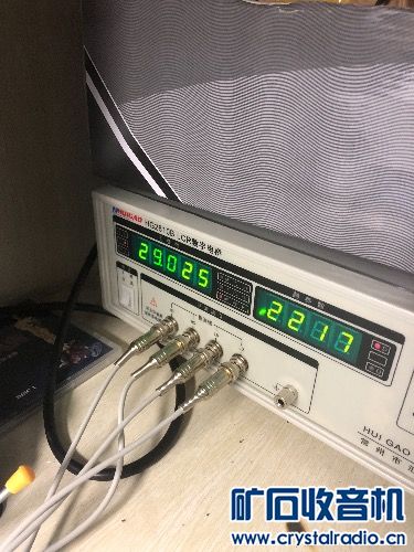

 楼主| 发表于 2018-7-8 18:53:36 来自手机 | 显示全部楼层
ENIAC 发表于 2018-7-6 23:24
只要容量合适耐压够用,没什么不能换的,也不是HiFi音响,用性能差不多的就可以了,我一般用轴向薄膜电容, ...
老师给我看看这个滤波电容应该是50现在变成29了,是不是要换掉呢?谢谢
发表于 2018-7-8 19:13:39 | 显示全部楼层
看看电桥档位(C)是在电容档吗?(我的同惠电容档在中间)容量29UF勉强稠糊用,看副参数D%=22.17,应该换掉
 楼主| 发表于 2018-7-8 20:47:42 来自手机 | 显示全部楼层
这个好像不用调电容档位吧?
 楼主| 发表于 2018-7-8 20:49:52 来自手机 | 显示全部楼层
换电解电容放在原来的铝壳子里,灌满沥青可以吗?谢谢
