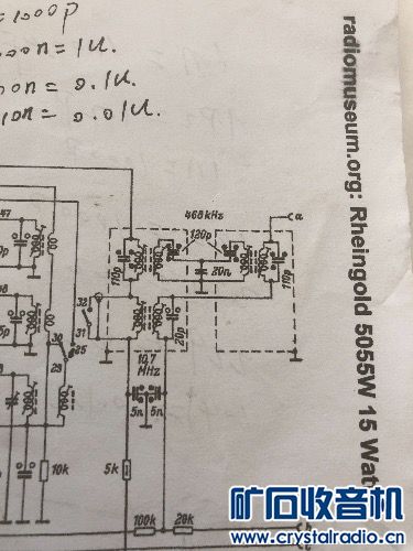

老师好电容换的差不多了,陶瓷管电容没动,现在是中波没有台,是不是该买个信号发生器、接在天线输入端呢?还是本振不起振呢?谢谢

 楼主| 发表于 2018-7-28 13:00:17 来自手机 | 显示全部楼层
请教老师一个问题,一般中放应该是465khz,这个图中放是468khz,是不是这样就收不到台了?谢谢
