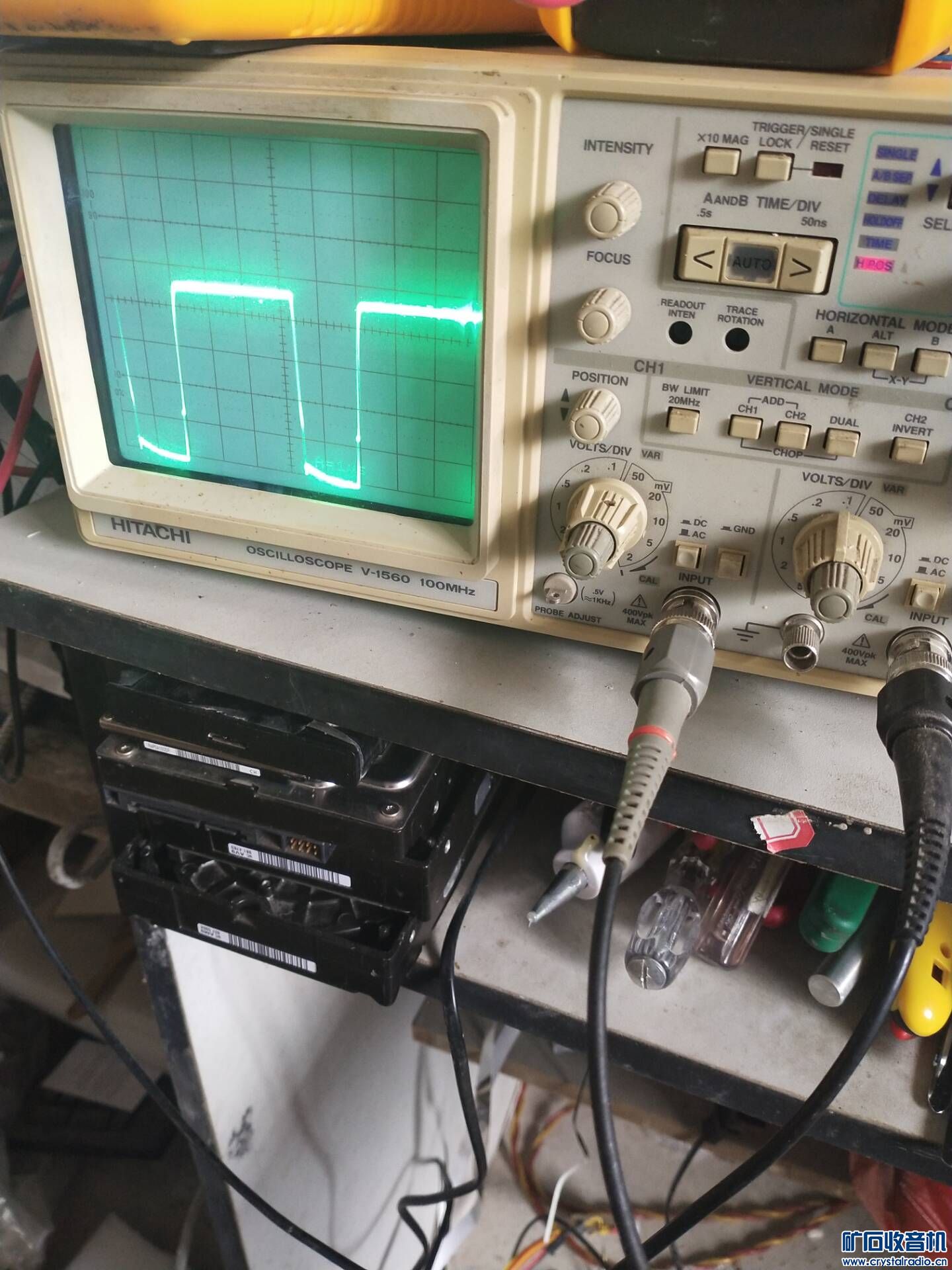

      又得需要你指导 啊,液晶显示器,我在调节亮度 的同时,测led输出电压,发现电压几乎没什么变化,用示波器测(模拟示波器)升压电路 mos管G极波形也没有变化???这就奇怪啊 ,按理调暗,电压会下降啊 , 波形占空比会变化,但示波器波形没有任何变化,觉得困惑?????      为啥波形不是动态的    ??? ?
这是mos管亮机时G的波形
这是mos管亮机时G的波形

背光LED的供电电压基本稳定,这现象不新鲜。
LED恒流驱动时,电流变化发光亮度随之变化,但电流在一定 ...
嗯嗯嗯,很有道理,我只是测试电压,没有测电流变化,我在试试调小时机看看。

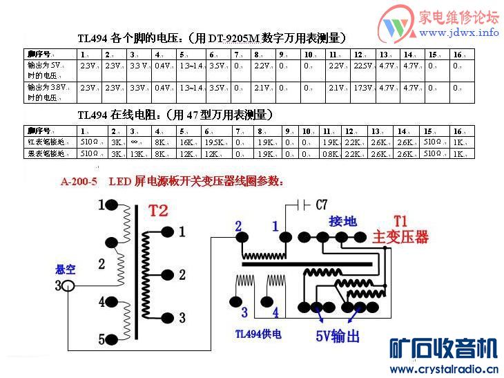

联创led 广告屏电源 ,无任何输出,也没有短路现象   附图
  R15一端有电压,另一端无电压,Q1 B极无电压 ,始终查不出哪儿问题请你指教

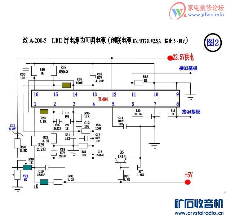

更换过D13009k,同是拆除用于自激启动的R8、R9、R14、R15。拆除D9、D10,发现还是没有5V 输出,绿色指示灯仍然不亮,我用的另一块同型号好的电源板引过来22V(从好的电容那里接过来的),坏板也接入了交流电。现在测tl494用万用表可以测8、11脚电压来判断好坏么?8、11脚有1.5V电压输出,测正常好板子2.2V,有14脚基准电压4.9v ,用万用表测,手头没有示波器在

好的,就是手头没有?有时来测量一下。8、11脚要接上拉电阻?是对应的R19、R17么?
 楼主| 发表于 2019-8-26 13:22:52 | 显示全部楼层
bg1trk 发表于 2019-8-26 11:03
驱动管集电极、发射极单独引出,发射机接地,则集电极必须接上拉电阻才能输出方波,上拉电阻一般接VC ...
就应该就是传说中的集电极开路输出吧 ? 一直搞不太明白这。纠结啊!

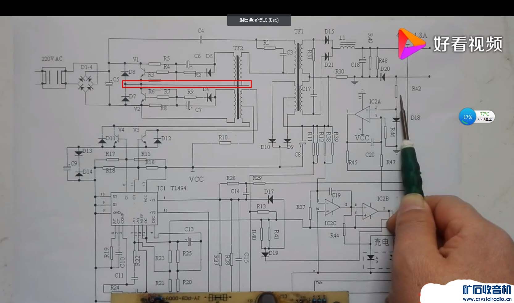

有这种电路图么 好像变压器初级、次级绕组相连?????能说说两管子怎么轮流导通么,标明下电流走向。
有空指导下
发表于 2019-8-28 16:47:45 | 显示全部楼层
lpmycs 发表于 2019-8-28 07:52
有这种电路图么 好像变压器初级、次级绕组相连?????能说说两管子怎么轮流导通么,标明下 ...
TF2是推动变压器,右上部的线圈用于自激启动,左面两个线圈是副边,用于驱动开关管。右下部的线圈是推动变压器的原边。
红框内相连的部分,是因为用于自激启动的线圈也是“主电流通道”,流过线圈的电流要通过V2回流,不连接就不能工作。
电流走向:
正半周    C4---TF1原边---TF2---V2
负半周    C4---V1---TF2---TF1原边
 楼主| 发表于 2019-8-28 20:56:53 | 显示全部楼层
bg1trk 发表于 2019-8-28 16:47
TF2是推动变压器,右上部的线圈用于自激启动,左面两个线圈是副边,用于驱动开关管。右下部的线圈是 ...
“负半周    C4---V1---TF2---TF1原边    ”
为啥负半轴会经C4跑V1 ,不是可直接去V1么,  为啥是从C4 跑去V1?   不是整流后有两个通路么,按理已经是整流后,上面正下面负,应该电流和正半轴一样啊?
我把2通路初略标志下。    不理解啊
