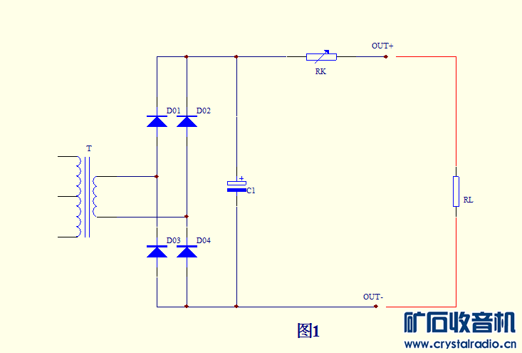

您好  ,今天翻开以前做的笔记  “图1是串联稳压的基础电路,RK与负载RL串联,RL改变后,调节RK可使输出电压恢复到原值。”   这里“RL改变”什么意思 ?是电流变大变小 ,还是电压变大或变小?当发生改变  ,RK如何做相应调整  ,能给点数值具体说明说明么?还是不太理解?请您有空给我说说
发表于 2019-12-25 15:40:07 | 显示全部楼层
lpmycs 发表于 2019-12-25 09:37
您好  ,今天翻开以前做的笔记  “图1是串联稳压的基础电路,RK与负载RL串联,RL改变后,调节RK可使输出电 ...
RL是负载,RL变动后,流过其的电流和其上电压都会改变。
具体数值的例子,假设输入电压为10V,要求输出电压(RL上的电压)为恒定5V。
RL为5欧姆时,将RK调整为5欧姆,则输出为5V。
RL增大为10欧姆时,将RK调整为10欧姆,则输出为5V。
RL减小为1欧姆时,将RK调整为1欧姆,则输出为5V。

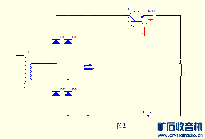

图1中的RK手调不方便,我们将它替换成三极管Q。给Q提供一个基极电流Ib,这个Ib决定了Q的饱和度,饱和度的高低相当于图1中Rk阻值的大小。饱和度越高,相当于RK越大么还是越小????是不是只三接管的Vceo这个数值????
发表于 2019-12-25 20:04:45 | 显示全部楼层
lpmycs 发表于 2019-12-25 18:10
谢谢老师的耐心指导!!!
图1中的RK手调不方便,我们将它替换成三极管Q。给Q提供一个基极电流 ...
饱和度越高,相当于RK越小,此时RK上的压降、三极管的Vce两者等效。
Vceo是极限参数(击穿电压),Vce是实时工作参数,两者不是一个概念。

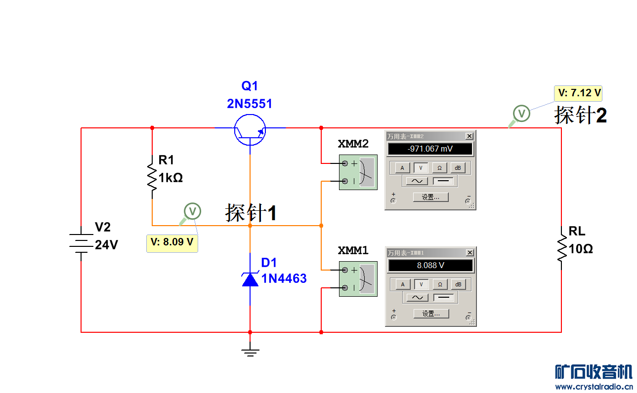

图3的基础上在Q的基极对“OUT-”加一只稳压管,稳压管会分流一部分原Ib,即图中的Idw。R1选择适当的阻值,稳压管的特性决定了Ub固定不变,而Ube某种程度上是个常数,这样输出电压就等于稳压管稳压值减Ube,输出电压不回随输出电流而改变,这样就实现了稳压。

没有图,大概知道您说的是什么,类似下面这样吧?
Q1的基极电压Ub即稳压管负极的对地电压,稳压管的供电由R1提供,24V经R1加到D1负极,D1击穿并在一定范围内维持一个恒定的压降。
即D1负极对地电压恒定,也就是Q1基极b对地电压恒定,Q1的b至e为正值,UD1与Ube你想象成两只正极相对的电池,这两只电池的总输出电压为他们各自电压值之差。
按图上的参数来说,就是一只8V的电池与一只0.97V的电池正极相接串联,输出为8-0.97=7.13V。

142楼的图,换个画法,如下:
其实就是个射极跟随器,模电里最基础的知识。
按射极跟随器再说说怎么稳压:
射极跟随器是负反馈放大器,放大倍数略小于1,输入阻抗高、输出阻抗低,常用于输出级提升带载能力。详细的原理讲解您网上搜搜,很多很多,任何一本模电教材都有这玩意。
按上图来说,如果RL减小,造成B点电位下降(输出电压下降),而A点电位因为稳压二极管的特性保持不变,B点电位下降的结果是Ube上升(Ua=Ube+Ub,Ua不变,Ub下降,Ube上升),Q1的基极电流上升,Q1饱和的增加,Uce下降,RL上的电压上升。反之就反向调整,动态调整维持RL上的压降(输出电压)不变。
A、B电位,都以电池负极为零电位参考点。

电流过来有2个分之,一个走R1 ,一个经三极管C极到E极,难道不用考虑这一路???实在疑惑,,,,,???
输出电压是不是还可这样表示,R1上端电压减去uce压降?老师
发表于 2021-4-7 19:56:26 | 显示全部楼层
lpmycs 发表于 2021-4-7 18:08
电流过来有2个分之,一个走R1 ,一个经三极管C极到E极,难道不用考虑这一路???实在疑惑,,,,,?? ...
R1为三极管提供基极电流,当Uc>Ue时,Ice=Ib*(β+1)。 (对于硅管,还有个条件是基极、发射极压降大于0.7V)
β:三极管电流放大倍数
144楼有“Ua=Ube+Ub”,变换一下,Ub=Ua-Ube,您说的没错。
