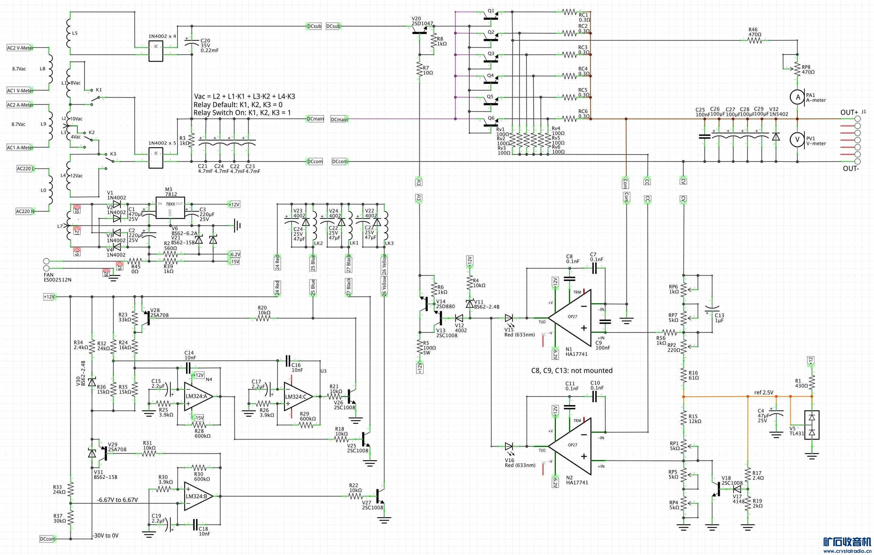

ps-305电源,电压档有上下1V多的跳动,怎么回事啊 ,lm324换过

 楼主| 发表于 2018-10-23 13:21:28 | 显示全部楼层
bg1trk 发表于 2018-7-14 19:02
当然是放大状态。
推动管的基极电流是V20通过R120、DZ110提供的,两个运放在电压或电流设置值附近开始 ...
这个您这个图二极管如何发光?请您指教。。。。

 楼主| 发表于 2018-10-23 20:46:31 | 显示全部楼层
bg1trk 发表于 2018-10-23 17:04
哪个图?在几楼?
第一个是全图,第二个图圈的部分的 ,这2个二极管怎么发光?请您分析! 运放输出接的二极管的负极,二极管怎么 工作?怎么和恒压输出和恒流输出联系起来,这2个指示灯。。。。。
请你抽空,给我上上课。。。。。
 楼主| 发表于 2018-10-24 12:55:09 | 显示全部楼层
bg1trk 发表于 2018-10-24 09:34
V13、V14        以达林顿接法组成第一级推动,它的基极电流Ib是+12V经过R4、V11提供的,即图中的Ia。
如果 ...
1、您图旁边蓝色箭头什么意思啊?
2、V13、V4 是两个NPN管吧?电流走向是怎样的? R5 下面+12V 有什么作用?
请您指教。。 。。 。
3、运放啥时拉电流,第一次听说 能给我简单说说 嘛。。。。。

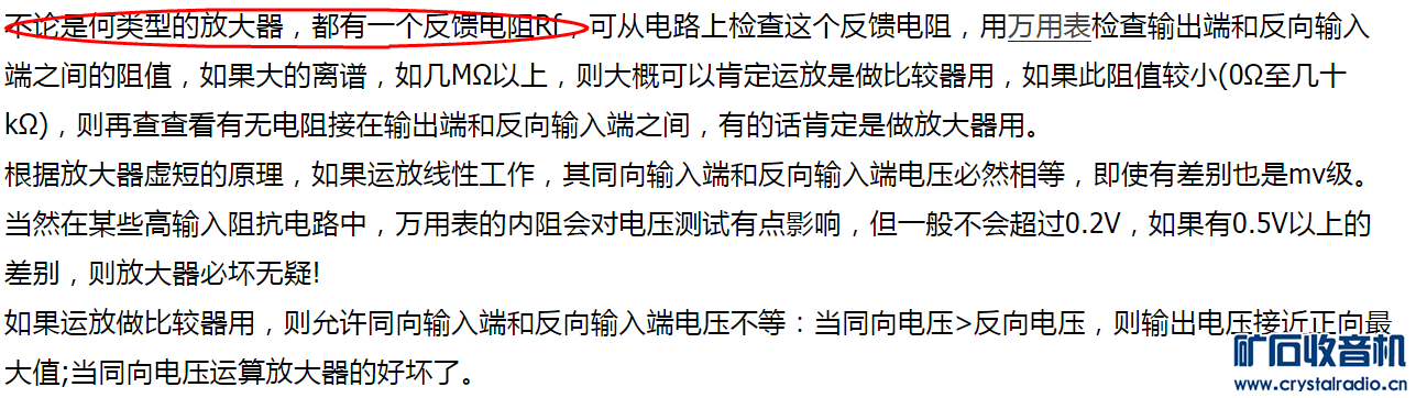

 楼主| 发表于 2018-10-30 22:22:01 | 显示全部楼层
bg1trk 发表于 2018-10-25 19:46
看看下面的文章:
http://www.elecfans.com/dianlutu/amp/20171209599051_a.html
最近去看了一下运放  什么虚断 虚短等,好像有所领悟
就是看到这样一句话不知对不对?您给我分析分析啊 。。。
圈中这种话是不是有问题?不是说运放做比较器用,是工作在开环放大么,应该没有反馈啊 ????这不理解
如下图:
发表于 2018-10-30 22:44:53 | 显示全部楼层
就是看到这样一句话不知对不对?您给我分析分析啊  ...
图片上的文字说的没问题,关键词“放大器”、“反馈电阻”,放大器是需要反馈电阻“设定”增益的。
而比较器或是开环,或是接一只阻值很大的反馈电阻,总之是使其增益要非常大,目的是输入端微小的压差就能使输出翻转。这个特点图片中的文字也有说明。

 楼主| 发表于 2018-11-13 18:47:51 | 显示全部楼层
lpmycs 发表于 2018-10-23 20:46
第一个是全图,第二个图圈的部分的 ,这2个二极管怎么发光?请您分析! 运放输出接的二极管的负极 ...
您好行家:
V5 和V16如何在稳压恒流状态切换?还有V15或V16发光时,V11 稳压二极管处于击穿状态么?图就在这个帖子里。。。。。。
 楼主| 发表于 2018-11-15 13:40:11 | 显示全部楼层
而比 ...
在您的帮助下,现在ps-305d 解决了,继电器不跳动的问题,是焊点虚焊的原因,但现在有两个新问题,请您抽空分析下:
1、ps-305d和万用表现实的不一致。有0点几伏差距。是校正问题还是别的问题?如果校正,怎么弄啊 ?
2、接上稳压电源指示灯(发光二极管),稳压电源电压有0.1v的跳动,拆掉就没有问题。
