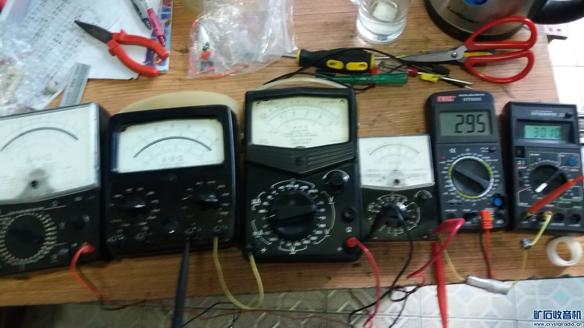

 楼主| 发表于 2018-6-10 11:12:16 | 显示全部楼层
几种常见万用表测试对比,结果有点小意外(续)
      昨天发了一个几种常见万用表分别测试的帖子,引起坛友的各种讨论,部分坛友说要么用恒流源测试要么全部串联起来测试,说干就干,但我这里条件有限,没有恒流源,只能串起来测试了,大部分表的测试结果显示没有悬念,但这回真有就有那么点小意外,昨天分开测试的结果是MF30偏差最多,严重偏小40微安左右,但今天串联起来测试的结果却是MF30偏大了20微安左右!   是什么原因,欢迎探讨。
    另外申明一点,这个测试啥的纯属个人业余爱好,说白了就是闲得蛋疼找点东西练练手,自然比不上专业玩家,错误及不到之处,请多包涵!
     不多说了,还是用数据说话,力求有图有真相,上图。

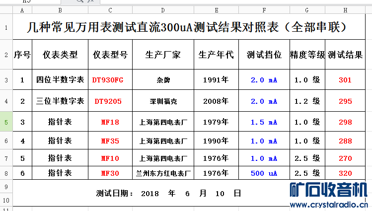

串联测试结果对照表
串联测试结果对照表

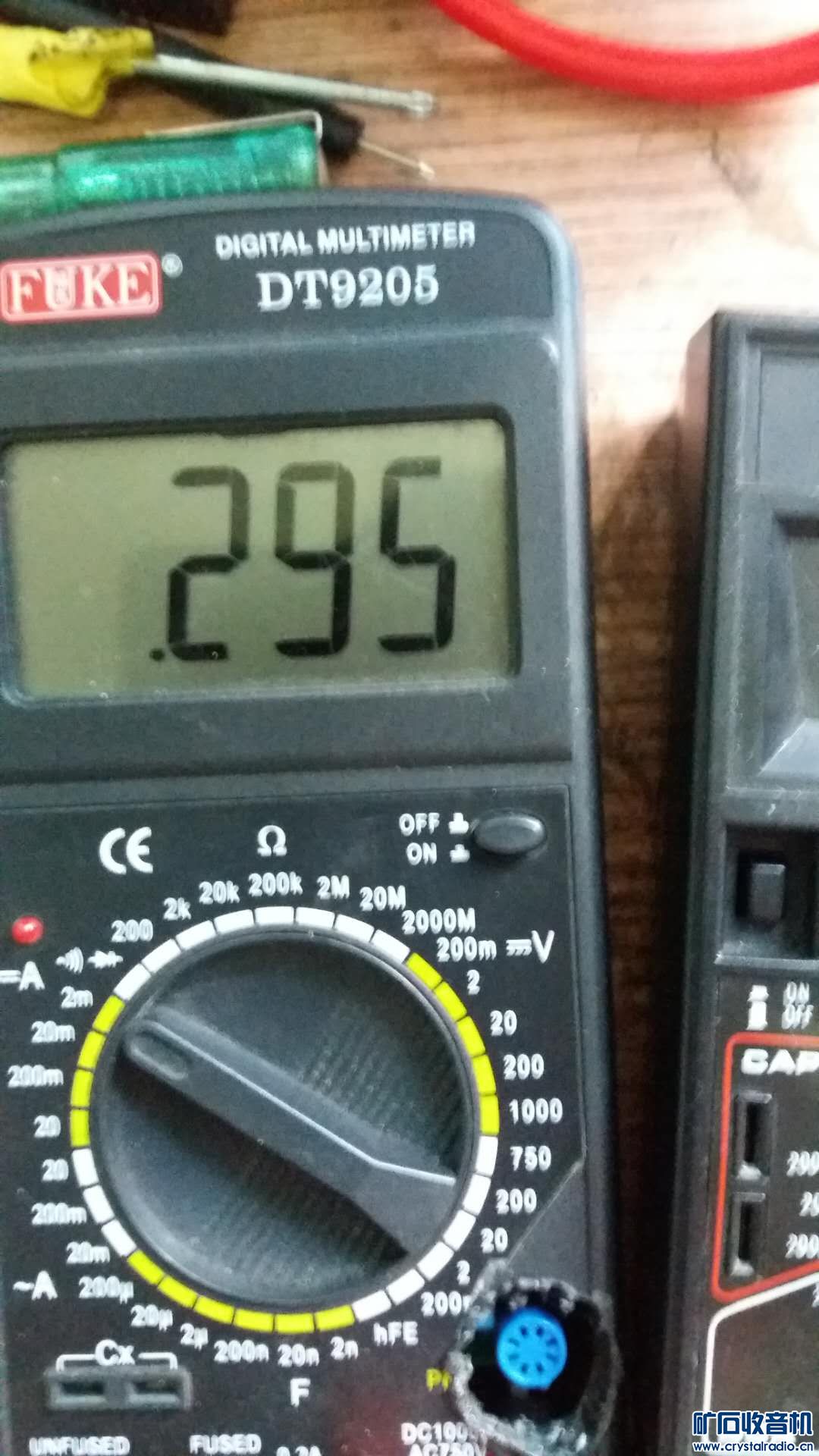

DT9205测试数据
DT9205测试数据

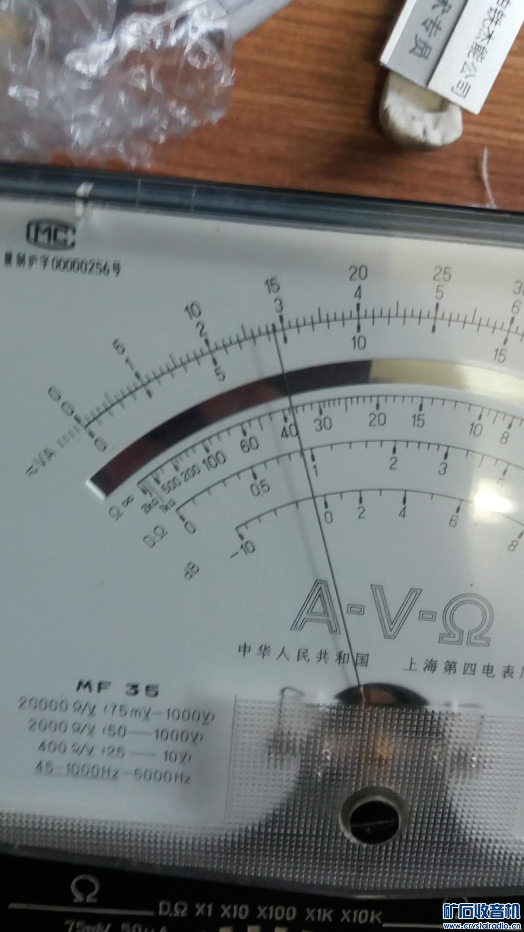

MF35测试数据
MF35测试数据

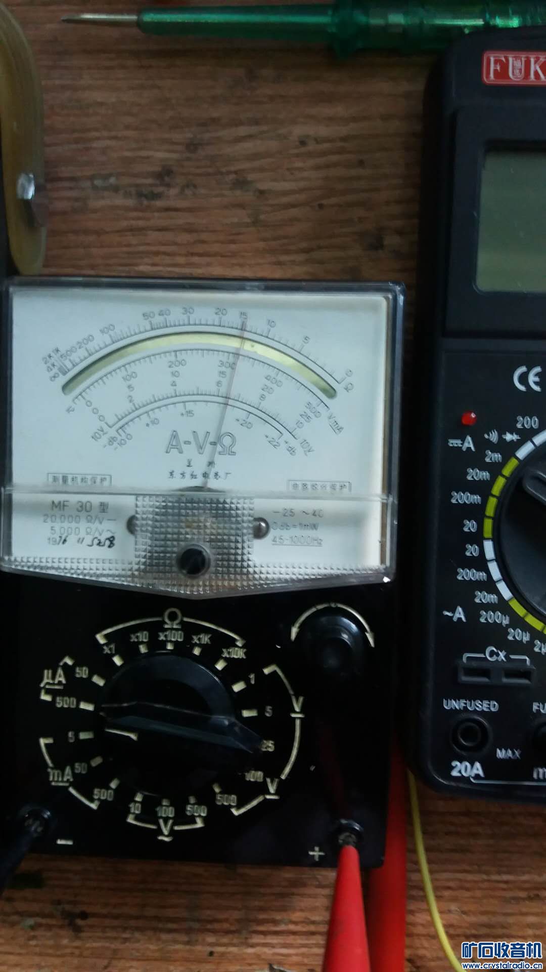

MF30测试数据
MF30测试数据
最后再来张串联测试总图
最后再来张串联测试总图

这样的测试结果与上次的结果虽有差别,但是从两种测试结果来看各表的性能差异却是很一致的,所以我并不认为分开测量就是错的。偏差大的依然是大,偏差小的依旧是小,并不像有些人说的完全没有参考意义。
