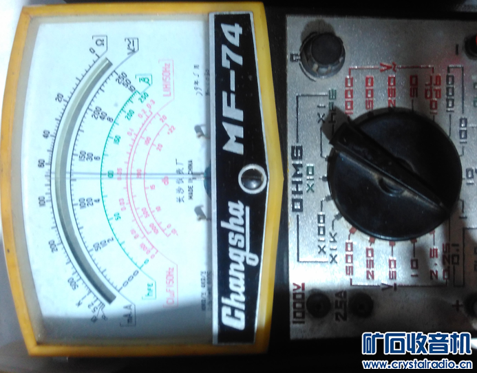

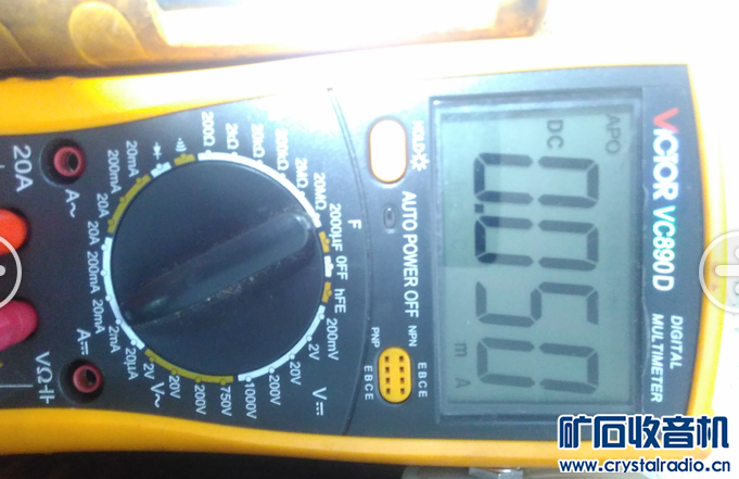

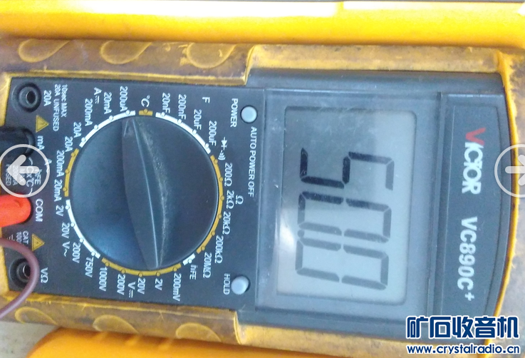

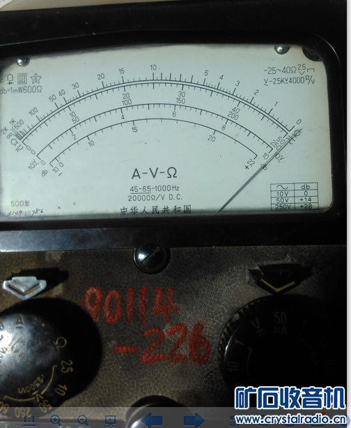

 楼主| 发表于 2018-6-9 23:31:48 | 显示全部楼层
washu 发表于 2018-6-9 22:40
从楼主所公布的照片开,并没有 Current Regulator Component/Circuit,因此所谓的 300uA 如何保证并不明白 ...
这个不好说,见仁见智的问题,仅做参考,玩耍而已。

发表于 2018-6-10 00:06:06 | 显示全部楼层
天风雪雨 发表于 2018-6-9 23:19
完全错误的测试方法得出的完全错误的测试结论,毫无参考意义。
所用电流源只是最简单的电池+电阻,而非恒 ...
天风雪雨虽然说话不好听,不过他的观点是对的
正确的测量方法是把所有的表串接起来对比,这样才是真实的结果
把电池串电阻看成一个电压源,同档位指针表的内阻肯定是大于数字表的,指针表用不同档位去测内阻也不一样。由全电路欧姆定律,所得结果已经没有可比性
坛里修表头的大神很多,怎么测表头满偏电流应该没有争议。其实测万用表也是一样的
