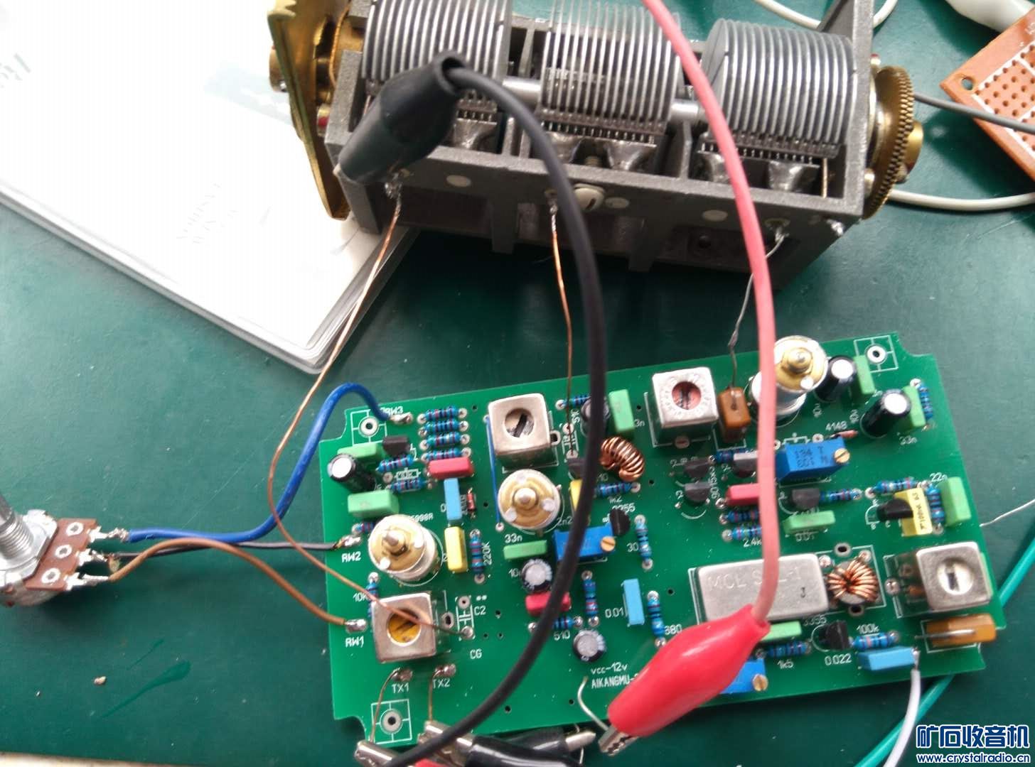

 楼主| 发表于 2017-11-4 20:02:36 | 显示全部楼层
乙猪 发表于 2017-11-4 19:21
带R的反着贴焊,不行么?
有点难焊,因为反过来,脚与焊盘有间隙。是个好主意,我明天再太阳阳光下试试。

高頻双栅mos管只有贴片的998,没有直插的么?
 楼主| 发表于 2017-11-5 10:39:36 | 显示全部楼层

乌龙一场
我今天打算按照二师兄的建议,BF998R反着焊,焊时发现,我这个PCB画的是正好对应要BF998R的脚的.这样正好了。
 楼主| 发表于 2017-11-5 10:50:44 | 显示全部楼层

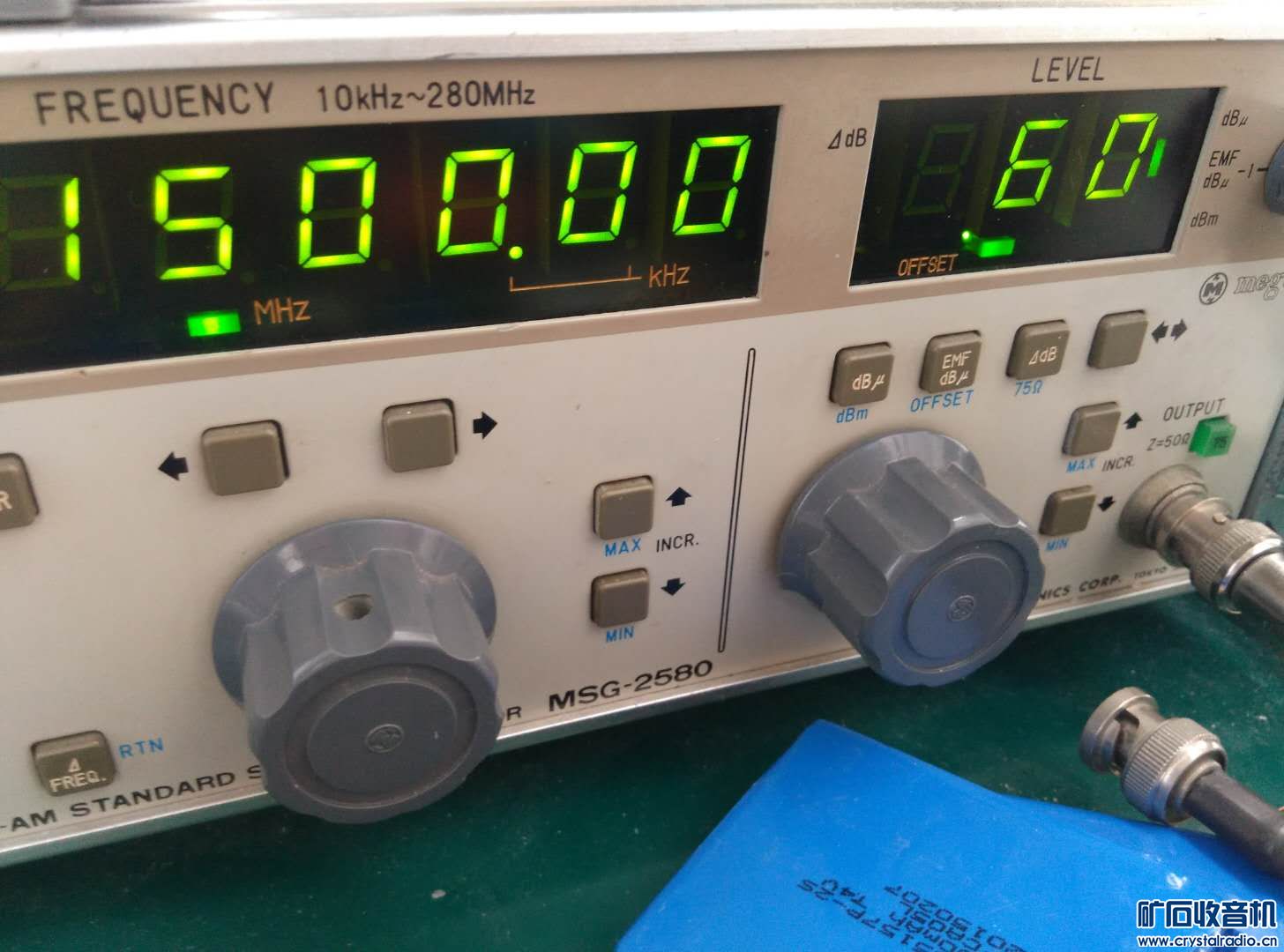

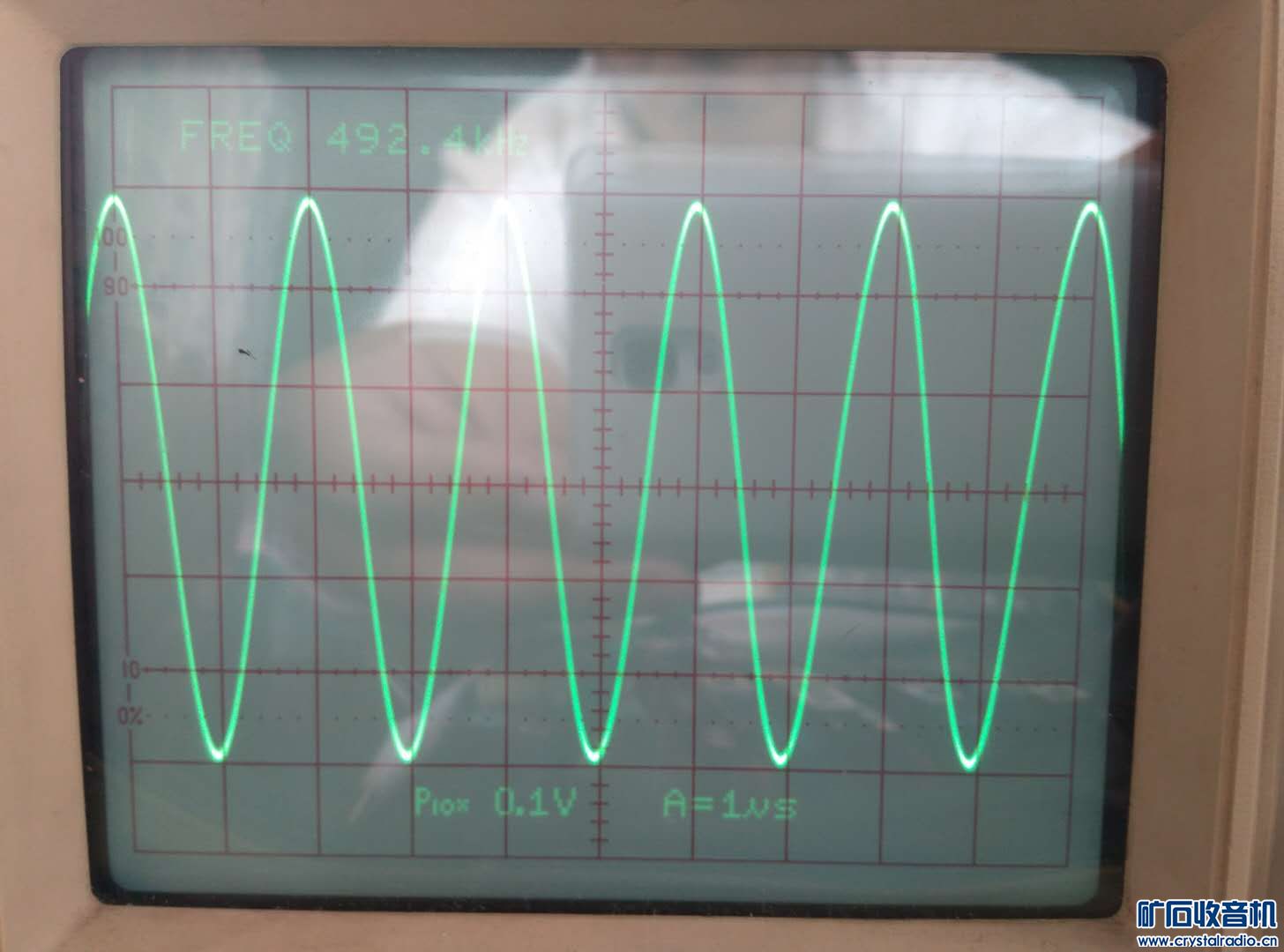

焊上BF998R后,马上接线测试,效果令人鼓舞。
在1500Khz的频率,输入60dbu(1毫伏V-PP),测的输出是130毫伏(v-pp),估算增益二十几DB,高放带SBL-1的衰减后能有这样的增益够了。
接上我的超动态中频,收到的声音比洞洞板的更清晰和没有杂音。
当然还有不好的消息,在600KHZ,60DBU(1毫伏)的输入,测的输出只有20毫伏。
以前在洞洞板上我已经测过,频率低端增益低。这个我有心理准备,所以,高放用MGC.手动调节增益。
有待再研究完善。
新焊的调谐高放
新焊的调谐高放
输入电平60DBu
输入电平60DBu
输出电平130毫伏
输出电平130毫伏

 楼主| 发表于 2017-11-5 11:32:27 | 显示全部楼层
经过调试,终于OK
600khz的频率,输入1毫伏,输出500毫伏。
1500khz,输入1毫伏,输出600毫伏。
增益比较均衡了,增益是多少DB呢?
接上中频电路,声音好听极了。
重要的是,这块PCB设计得好,不自激,不自激,
希望短波段也要表现一贯。
还有一个小问题:MGC调增益有点不灵敏,电压过2v,增益就不增加了,电压到0v,BF998截止了,没有声音。
继续研究调试。
