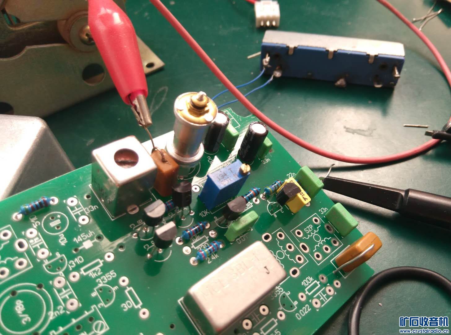

发表于 2017-11-3 11:12:00 | 显示全部楼层
爱康木 发表于 2017-11-3 10:27
PCB今天收到,很精致,云母,中周和空气微调位置刚好插,SBL-3的脚孔小了点,需要把孔弄大点。
开焊。先焊 ...
PCB打样,化了多少大洋呢?
 楼主| 发表于 2017-11-3 11:23:23 | 显示全部楼层
lzm3339 发表于 2017-11-3 11:11
压缩一下就可以发了吧。
应该可以,有空试试
 楼主| 发表于 2017-11-3 11:24:05 | 显示全部楼层
Booooby 发表于 2017-11-3 11:12
PCB打样,化了多少大洋呢?
不贵,百来元大洋

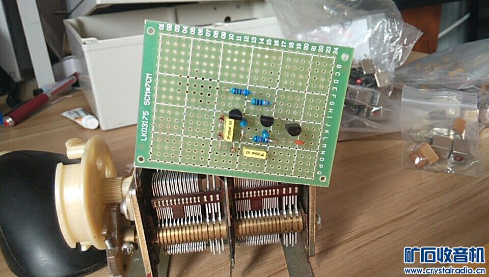

发表于 2017-11-3 11:37:16 | 显示全部楼层
爱康木 发表于 2017-11-3 11:24
不贵,百来元大洋
洞洞板下面的四联可变是啥规格的?做FM还是AM?
调谐高放应的空三呢?给个照片啊
发表于 2017-11-3 11:41:45 | 显示全部楼层
PCB好像没留短波的接点?
发表于 2017-11-3 11:44:33 | 显示全部楼层
ysh 发表于 2017-11-3 11:41
PCB好像没留短波的接点?
3波用3片PCB,5波用5片?切换天线,电源,空3,IF?用4刀?
发表于 2017-11-3 12:57:02 | 显示全部楼层
开焊了,敬等PK结果进行仿制。
 楼主| 发表于 2017-11-3 14:00:22 | 显示全部楼层
调谐高放应的空三呢?给个照片啊
这个洞洞板只是单独搭本振电路测试的。
 楼主| 发表于 2017-11-3 14:05:39 | 显示全部楼层
焊了最关键的本振,测试不错,输出在中波高低段幅度平稳。波形还需要慢慢调节更完美。
输出幅度还可以调大些。

 楼主| 发表于 2017-11-3 14:33:43 | 显示全部楼层
波形已经完美,输出幅度高低段也均衡了,输出电平可以调最后级的电阻,唯一的问题来了:
覆盖还差一点点,本振频率从1兆-2兆,再也拉不开了
这个双管本振分布电容大的弊端,办法当然是有的,这点小困难难不到我的
换掉串在场管G极的10K电阻,换上20-100P电容试试,也许会OK.
---最新版的本振电路就已经改善了这个问题。
