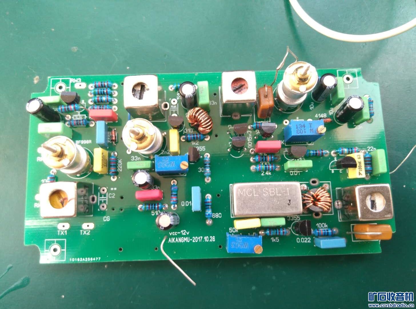

 楼主| 发表于 2017-11-4 15:58:21 | 显示全部楼层
板子焊好,可气的是,前几天在网上买了BF998和BF998R各一批。商家发过来的全部是BF998R.
画PCB板子的时候就不确定BF998的脚是正的还是镜像的,就不花心思核对,干脆2种都买些,总有一款合适
PCB到手后,一看,BF998的脚排列需要BF998,BF998R脚排列不对。
可是我手头上全部是BF998R
没有办法,今天还只能继续在网上买,这次说明清楚了,一定要BF998,不要带R的。
板子的本振测试过,中波段波形和输出幅度很好。有个小问题,频率覆盖少了那么几十K .本振的频率宽度只能从1兆-2兆。看来9015管分布电容大,今天调试了很久,把场管G极的10K电阻换成电容,反复测试,还是换0.047得电容最合适(原来以为这个电容要越小越好,实际不是)。
待BF998到,就测试高放部分。
发表于 2017-11-4 18:57:05 | 显示全部楼层
画PCB板子的时 ...
换电容后能盖住252KC-1605KC吗?
 楼主| 发表于 2017-11-4 19:08:14 | 显示全部楼层
还盖不住,盖住头,还露出个脚趾,差30-50KHZ
觉得把9015换下,换上质量好点的PNP高频管,也许可行!
原来差几百K,我是摊在台子上用带导线的鳄鱼夹夹住空气电容与线圈两端测试的,去掉导线直接用短线相连,覆盖宽了许多,但还差30K.
 楼主| 发表于 2017-11-4 19:14:21 | 显示全部楼层
手头没有做屏蔽用的金属片,用罐装啤酒壳剪下铁皮,可以用吗?焊锡焊得住吗?我没有焊过这些东西。
发表于 2017-11-4 19:21:09 来自手机 | 显示全部楼层
带R的反着贴焊,不行么?
发表于 2017-11-4 19:22:31 来自手机 | 显示全部楼层
总觉得铁皮容易生锈,不知道PCB做屏蔽效果如何?
发表于 2017-11-4 19:50:53 | 显示全部楼层
用杏仁露铁桶焊接就好了,啤酒桶是铝合金的焊不住。可以做盖子,弹性好,不生锈。
 楼主| 发表于 2017-11-4 20:00:48 | 显示全部楼层
谢谢宝贵的经验分享,看来我有杏仁露喝啦
