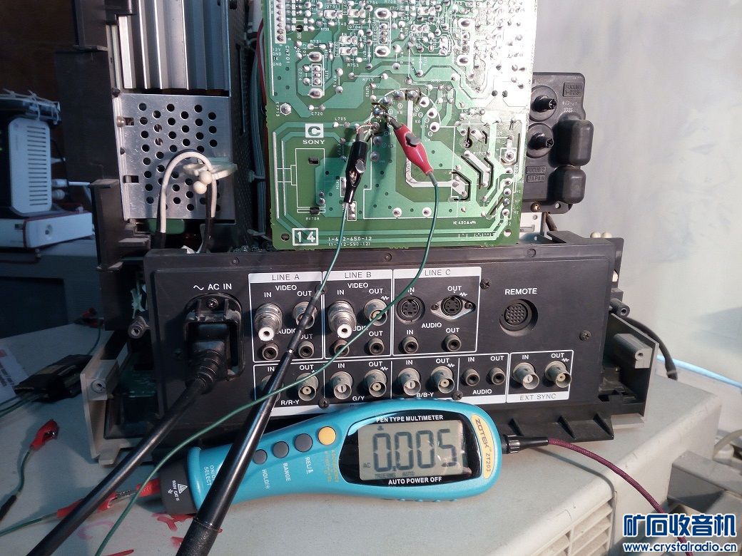

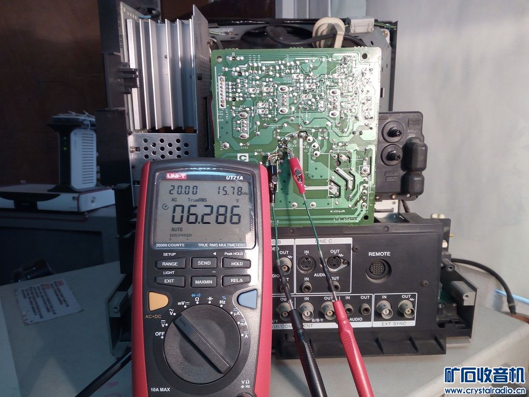

原本探讨的就是万用表真有效值电压的测试技术,只不过以彩色CRT为例而已,彩色CRT已经过时了,但万用表的真有效值测试技术永远不会过时。

同一块表,在正常的电视机上测得的数值(虽是交流电压档,也将表笔正负交换各测一次),即可作为参照值去检查其他电视机,当年搞维修时就这么做的,有时也用示波器测灯丝电压脉冲幅度来判断灯丝工作状态。

最普通的表,接个1n4148和0.1uf电容测量峰值电压,即可定性判断是否正常。

显像管灯丝电压的确是一个好“标准源”,取材方便,价格又不贵,你的测试机型是非I2C总线彩电的哪个机型,请帖上来好吗。
优利德UT71E,测得5.8V,最接近6.3V灯丝电压,这个表100K频响
胜利8246A,测得6.13V,最接近6.3V灯丝电压,这个表50K频响。
安捷伦34405A,测得5.95V.最接近6.3V灯丝电压,这个表100K频响
关于本例测试,胜利和安捷伦34405A的测试值,哪一个最准?

表买来是当工具用的,本人不喜欢测基准斗表(只看到斗DCV和电阻),再说我手上的表根本斗不过人家的表。DCV是最基本的,就是玩具表,厂家不合格不会出厂。只有实际使用时才能看出表的差异。
楼主上面的测试说明:
二指针表、手持表、钳表都是正常的没有问题(都超出表的范围)。而二台表的表现不好(差异)。
自己的工具必须了解脾气,才能正常工作,
如果只了解自己的表,斗基准也可以,速度也不错就相信手里的71A。那工作时就会吃药了,如空载测开关管D极的DCV正常,电源一带载 71A再测D极的DCV就乱跳了,就会错认为电源有问题一定要把电源修到71测出D极的电压正常,那结果就把电源修坏(停振)。
谁都喜欢表的速度快、精度高,温差小,线性好。但都必须建立在最基本(可重复性、暂稳性、与被测对象同步变化、档内速度一样不变慢)之上也有意义。
上面的指针就是可以用来工作修彩电的,老一代维修工都用它侧和调整灯丝电压的(可重复性),通过楼主的对比就可知道500的表测出几伏就是6.3V。
灯丝电压高加速阴极老化,灯丝电压低阴极要中毒。
