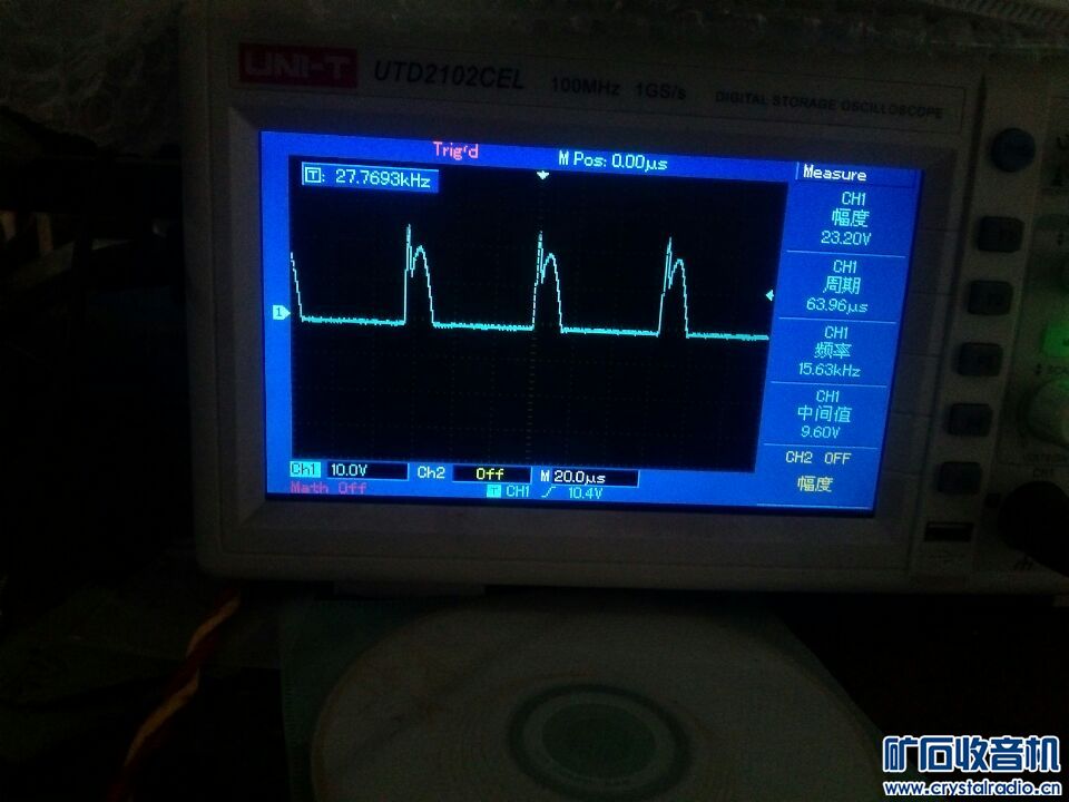

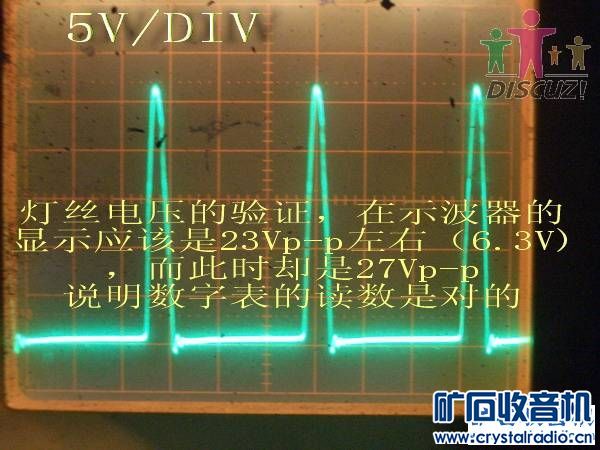

对灯丝电压:直流供电测平均值如黑白机12V, 交流供电测真有效值如彩电6.3V, 这个电压是供灯丝发热的。
那位朋友上个测交流供电的,用示波器测的,让我等外行学学,究竟是看平均、真有效、峰峰值。看看实际那个能对上灯丝厂家的要求6.3V  (加热灯丝作功)
谢谢!
今天再补充几张彩色显像管灯丝波形图,看能不能传上来。
