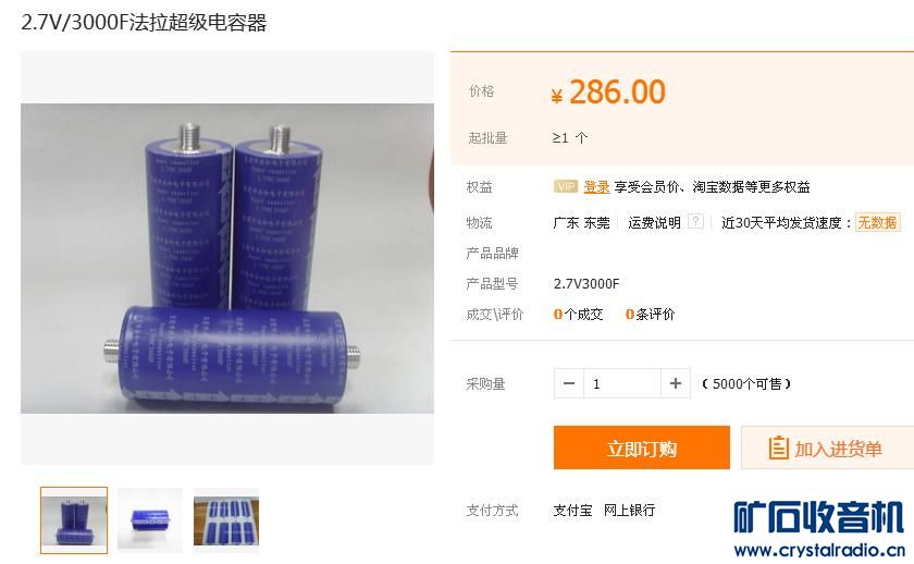

发表于 2017-9-18 12:50:44 | 显示全部楼层
试着搜索了一下, 找到一个新3000F电容的价格, 286, 6个需要1716. 如果新电容都是这个价格的话, 我暂时只能放弃了.
