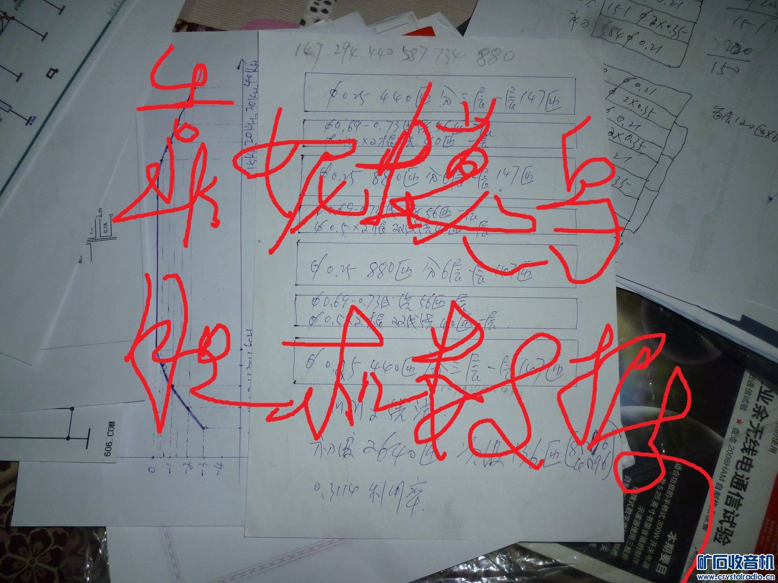

楼主你好,所以这样关注是因为我也在饶牛,绕了4个,两个6p1推完,两个300b的单端,情况不好。用简易的信号发生器直接测试了一下。推完的波形极差,单端的也不算好,有点接近你第二个图,但振铃粗大。你第一个波形真好,是我看到过最好的一个。能把第一个也就是咪咪大师绕法的那个详细的绕法,材料,是否浸漆?公布一下吗,让大家都能绕出一个好牛。不会上图,如果有机会想开一贴,把自己绕的牛波形波形都公布一下,听不到声音,但是能够看到波形。

靠妮蟆鸟 发表于 2017-11-11 17:08
MM2绕法数据按照我的这个图绕,96片*6CM。
楼主想仿制你的牛,总有不明白的地方,0.5*4*44可以双线并绕44圈,正好两圈绕满46mm的窗口宽。0.75*1和0.5*2*53的线如何绕?请多多帮助。

 楼主| 发表于 2018-1-3 22:53:17 | 显示全部楼层
骆东北 发表于 2018-1-3 11:01
楼主想仿制你的牛,总有不明白的地方,0.5*4*44可以双线并绕44圈,正好两圈绕满46mm的窗口宽。0.75*1和0. ...
出于你的真诚求教,给你一个当时绕制的数据图,我把当时绕制的保存的图纸从柜子里找了出来,咪咪大师的MM2绕法你理解了就可以绕好。。。。。。
发表于 2018-1-4 09:03:44 | 显示全部楼层
靠妮蟆鸟 发表于 2018-1-3 22:53
出于你的真诚求教,给你一个当时绕制的数据图,我把当时绕制的保存的图纸从柜子里找了出来,咪咪大师的MM ...
谢谢,像你学习了。

您有空的时候,请细说一下MM2具体绕制工艺,尤其是二次侧双线并绕,采用不同的线径,一直没理解。
我想制作6N2+6P14单端胆机,输出0-8-62-150-300Ω多抽头结构,望不理赐教!

询问次级你是两种线径的线绕好了后串联?
这样的用意是高中低音  平衡些?
发表于 2024-5-2 09:37:51 | 显示全部楼层
你的是单端吧?不是推挽他眯眯的MM2绕法是说推挽吧  单端就是直接4夹3了呀?
