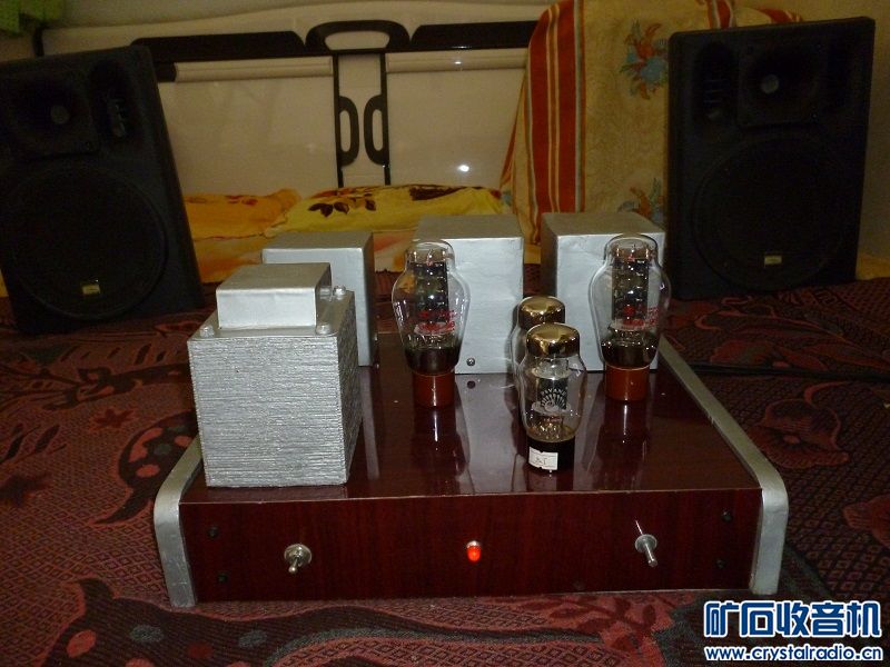

发表于 2017-7-3 07:58:46 | 显示全部楼层 |阅读模式
一年自己制作的300B胆机外观不怎么好,听音质可以。上图。

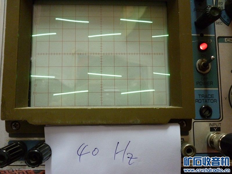

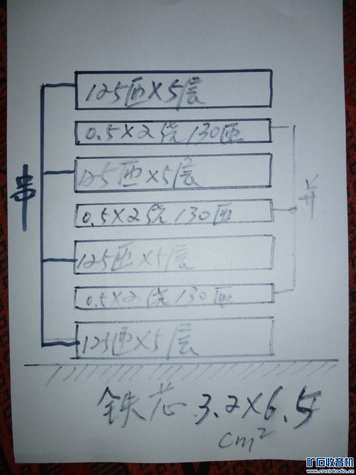

 楼主| 发表于 2017-11-9 11:23:26 | 显示全部楼层
骆东北 发表于 2017-11-8 23:18

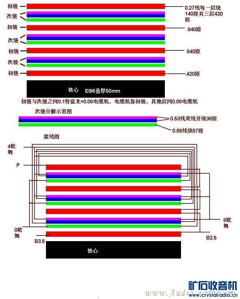

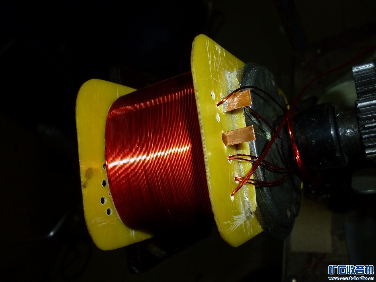

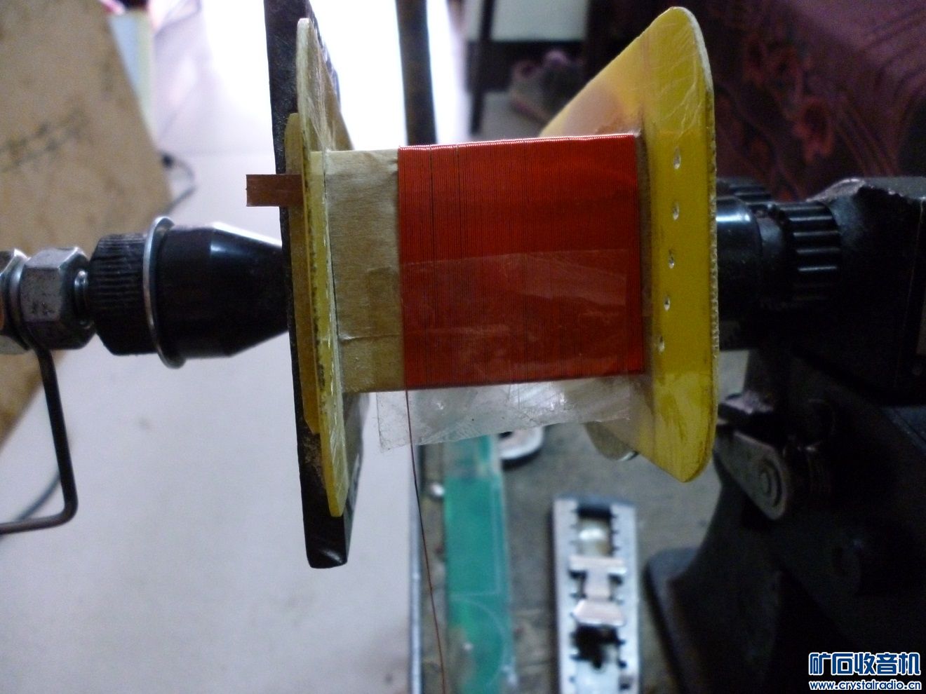

楼主的机器做的真豪,尤其是三头牛非常有特色,应该详细介绍一下。输出牛的波形真好,如何绕制的。

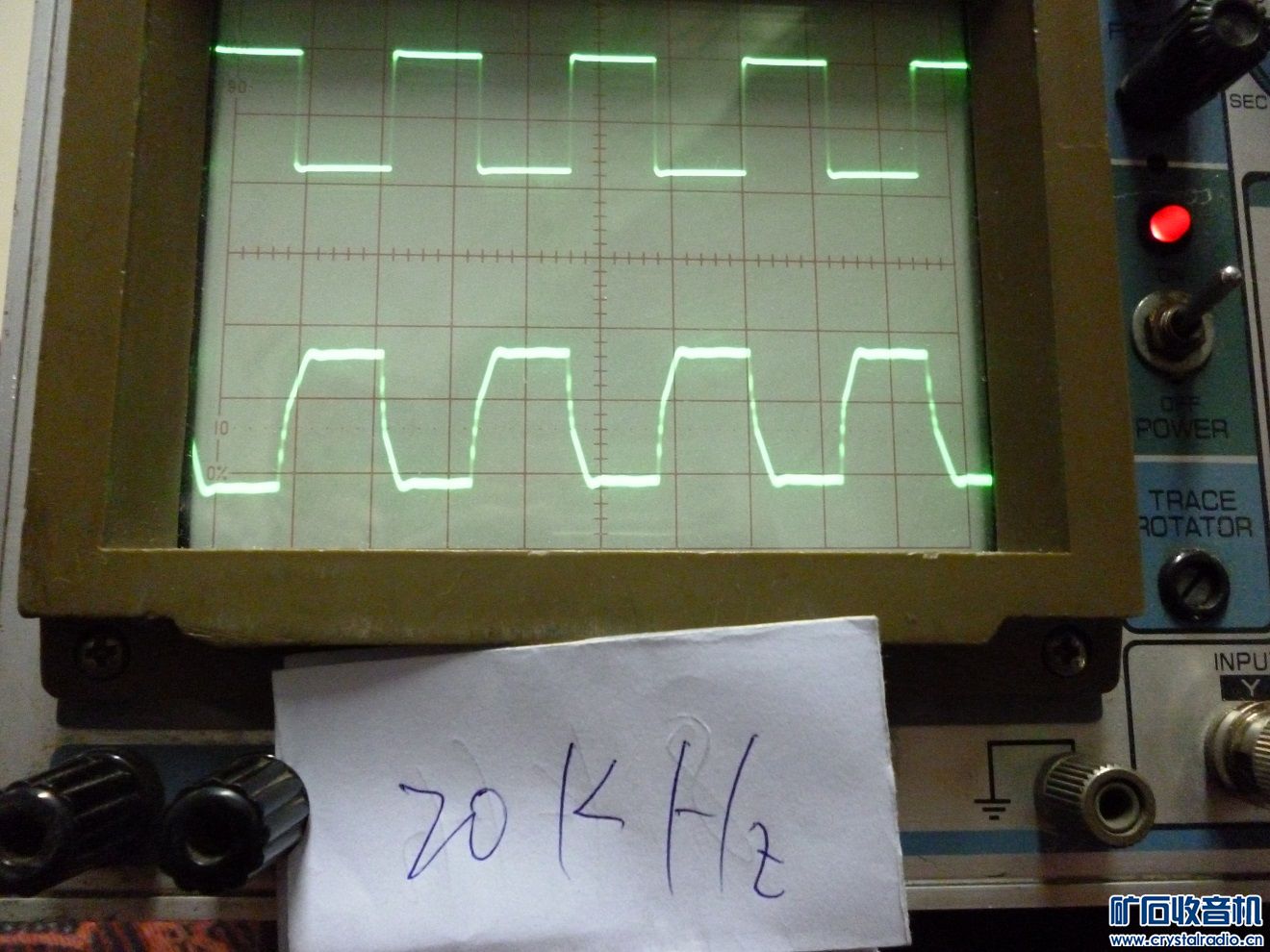

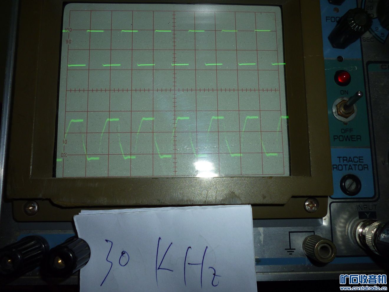

这个胆机的输出牛是4夹3绕制的,是按照中国音响论坛咪咪大师的MM2绕法绕制的,我给大家上图大家看看绕制过程以及输出变压器的波形图。。。。。。
 楼主| 发表于 2017-11-9 11:34:16 | 显示全部楼层

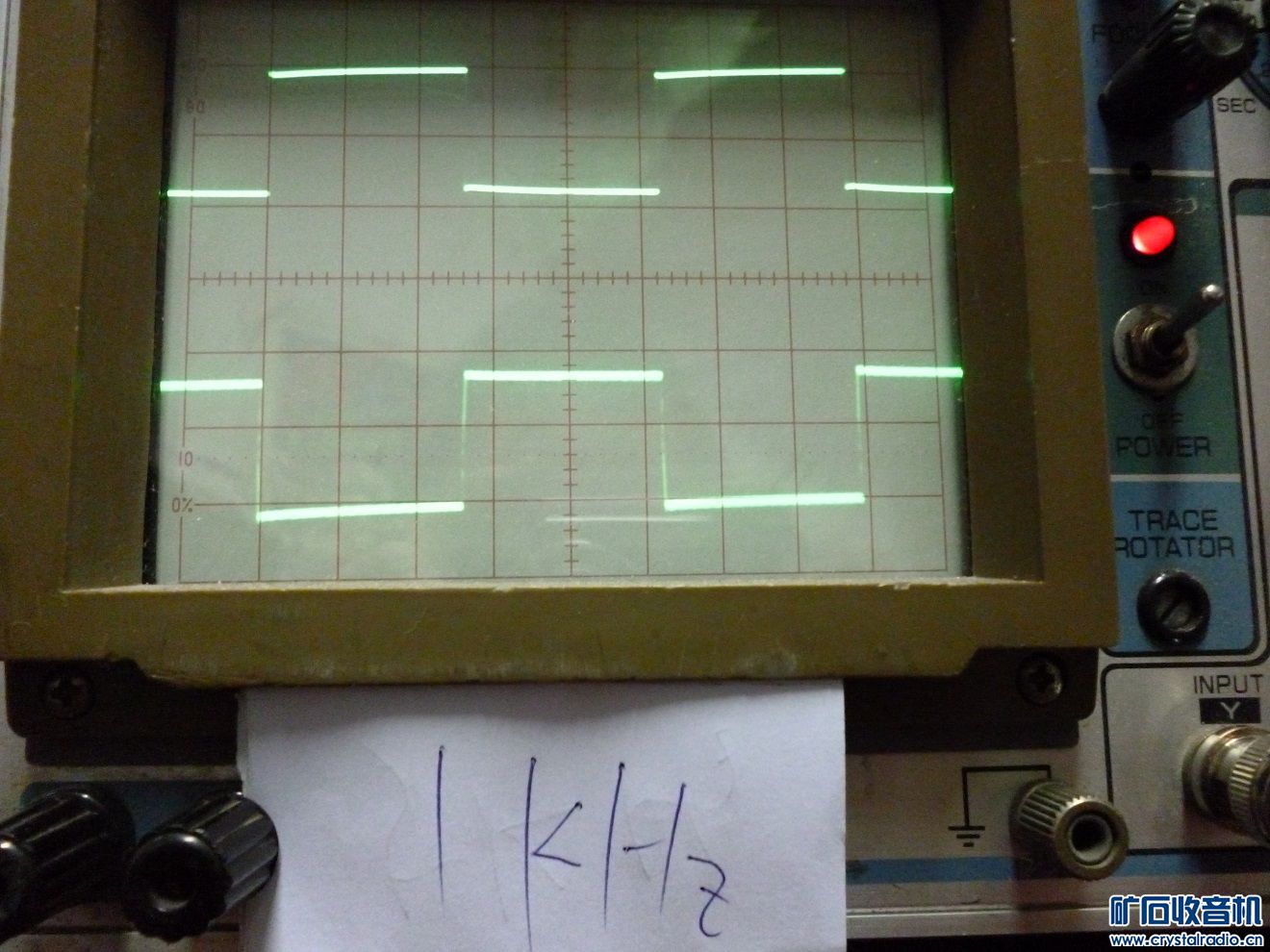

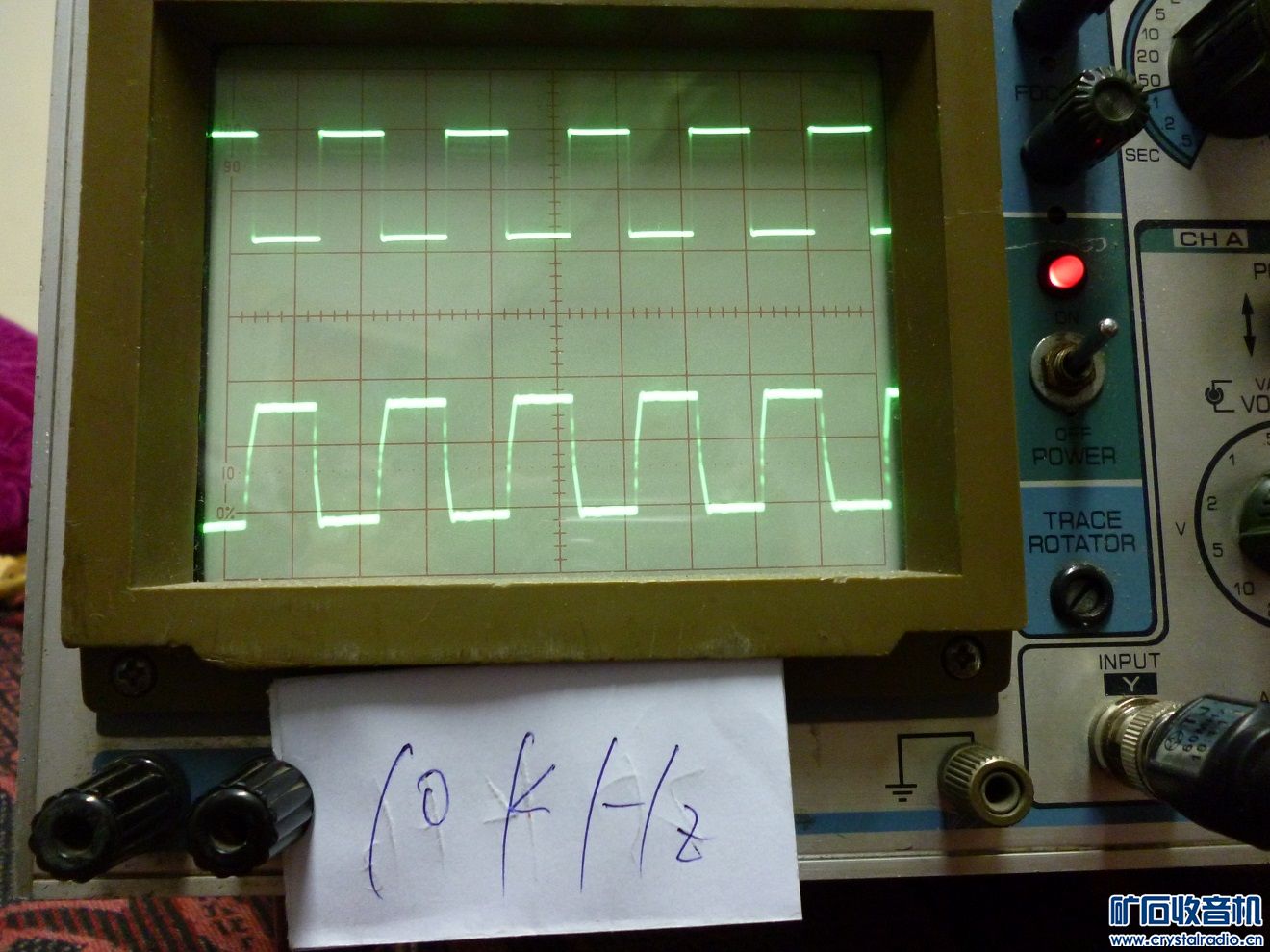

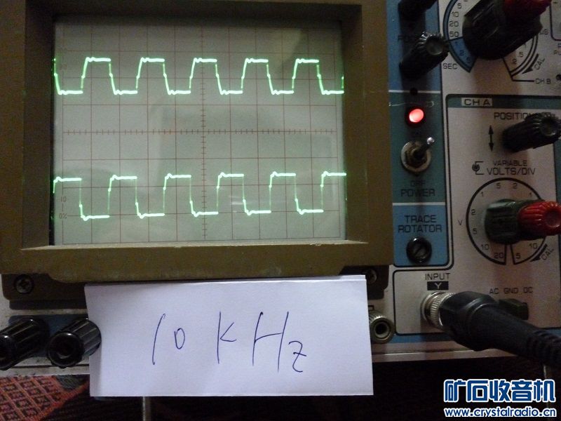

继续上1KHz、10KHz的波形图。
 楼主| 发表于 2017-11-9 11:42:19 | 显示全部楼层

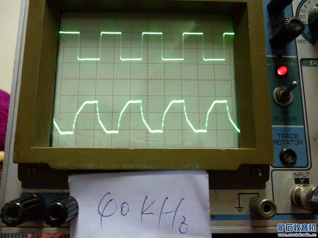

继续上20KHz,30KHz、40KHz的波形图。

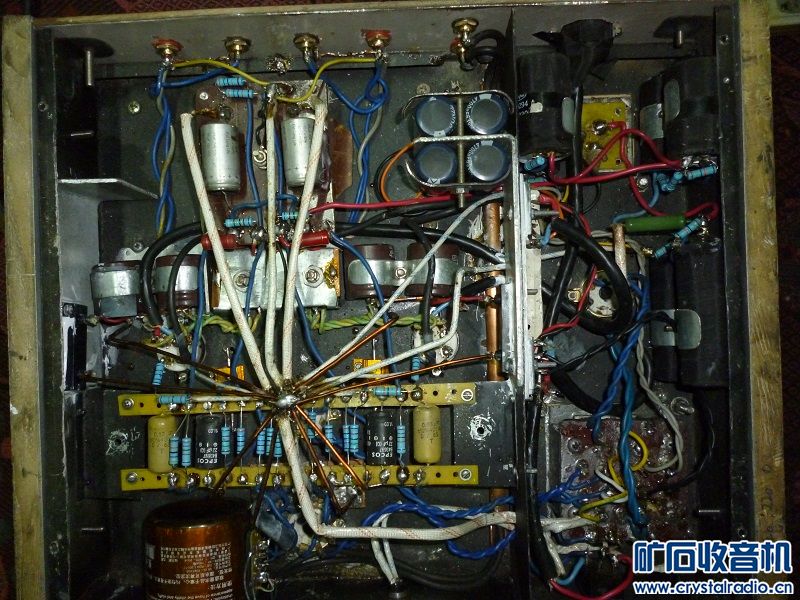

发表于 2017-7-24 08:26:20 | 显示全部楼层

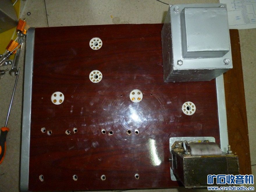

如果是听胆机,就这样很好的,如果是玩胆机就换个底盘,重新做吧,省的搞得焊点给豆腐渣一样,100多块钱的很经典的不锈钢底盘,马云那里一搜一大把,还有就是一点接地过于机械,搞成蜘蛛网接地效果不一定好,高手做机器就看不出来一点接地,以没有底噪作为标准。电牛做的有个性,叠厚至少有100mm厚,是我见到的个头高的最厉害的一头牛!铜损和铁损也不会小,不如找个大点的铁芯,按1.5左右比例安排窗口看着舒服。个人意见,仅供参考。

发表于 2024-5-2 09:37:51 | 显示全部楼层
你的是单端吧?不是推挽他眯眯的MM2绕法是说推挽吧  单端就是直接4夹3了呀?
发表于 2017-7-4 21:27:40 | 显示全部楼层
靠妮蟆鸟 发表于 2017-7-4 17:11
不是焊工手艺差,是修改了无数次,没办法这些个焊点不下20次的重复焊接,重复修改。。。。。。我的电脑主 ...
请LZ莫急,我就事论事而已
做300B也算的上蛋鸡中的高大上产品鸟,如果想攒机工艺做的好一点,我的经验就是,先焊地摊机调整各路元件参数,待基本定型尔后再计划上正式的机盘,否则拆了再焊,焊完又拆又换,焊点就会像老兄这个样子,惨不忍睹啊!
不过声音好才是第一位的,有朋友说也蛋鸡主要是用来听的。
 楼主| 发表于 2017-7-3 08:01:37 | 显示全部楼层
这是内部构造图

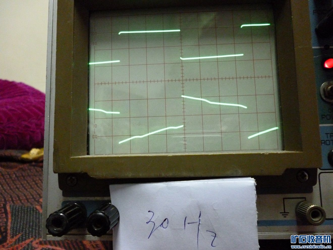

 楼主| 发表于 2017-7-3 08:04:43 | 显示全部楼层
这是40Hz的测试图
发表于 2017-7-3 08:05:35 来自手机 | 显示全部楼层
胆机是用来听的,外观其次,厂机漂亮,但垃圾有不少
 楼主| 发表于 2017-7-3 08:05:53 | 显示全部楼层
这是10KHz的测试图
 楼主| 发表于 2017-7-3 08:07:30 | 显示全部楼层
这是做成的样子

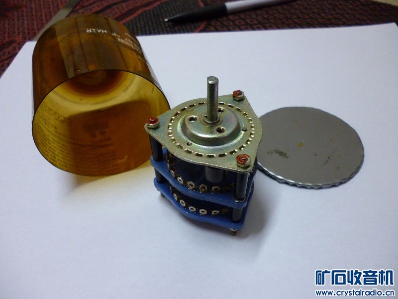

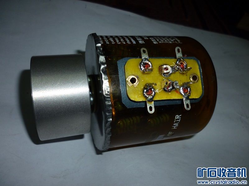

 楼主| 发表于 2017-7-3 08:25:15 | 显示全部楼层
步进电位器是自己改造的上图
 楼主| 发表于 2017-7-3 08:26:16 | 显示全部楼层
步进电位器是自己改造的上图,这是焊好的样子。

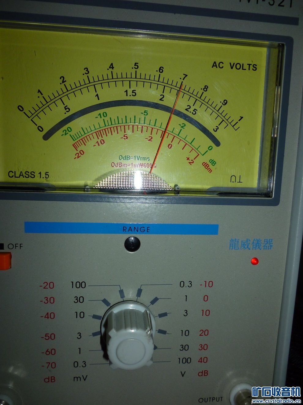

 楼主| 发表于 2017-7-3 09:47:06 | 显示全部楼层

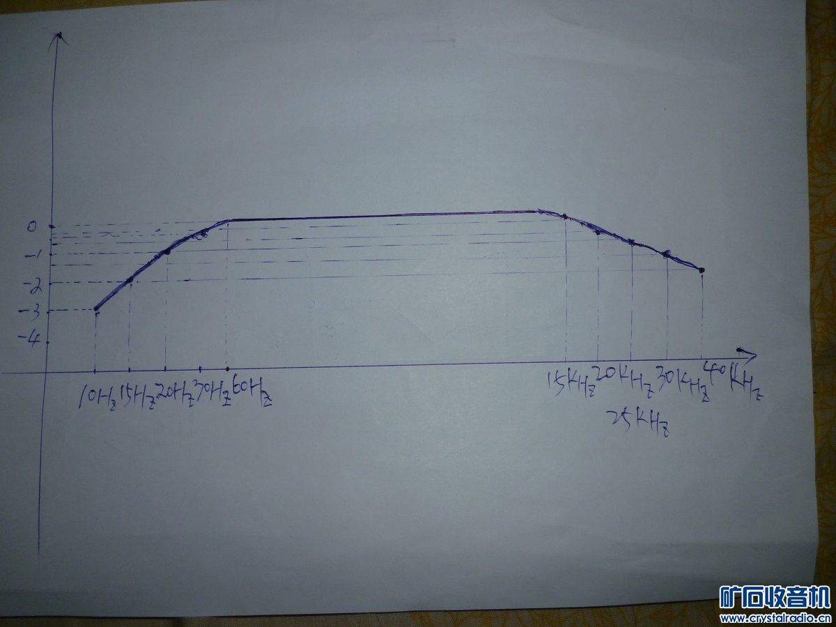

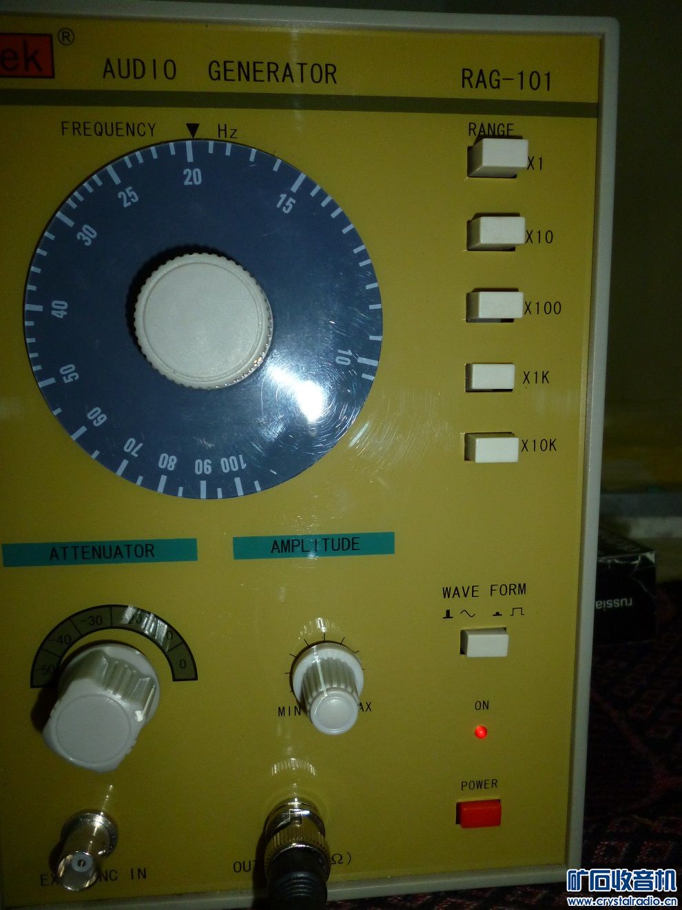

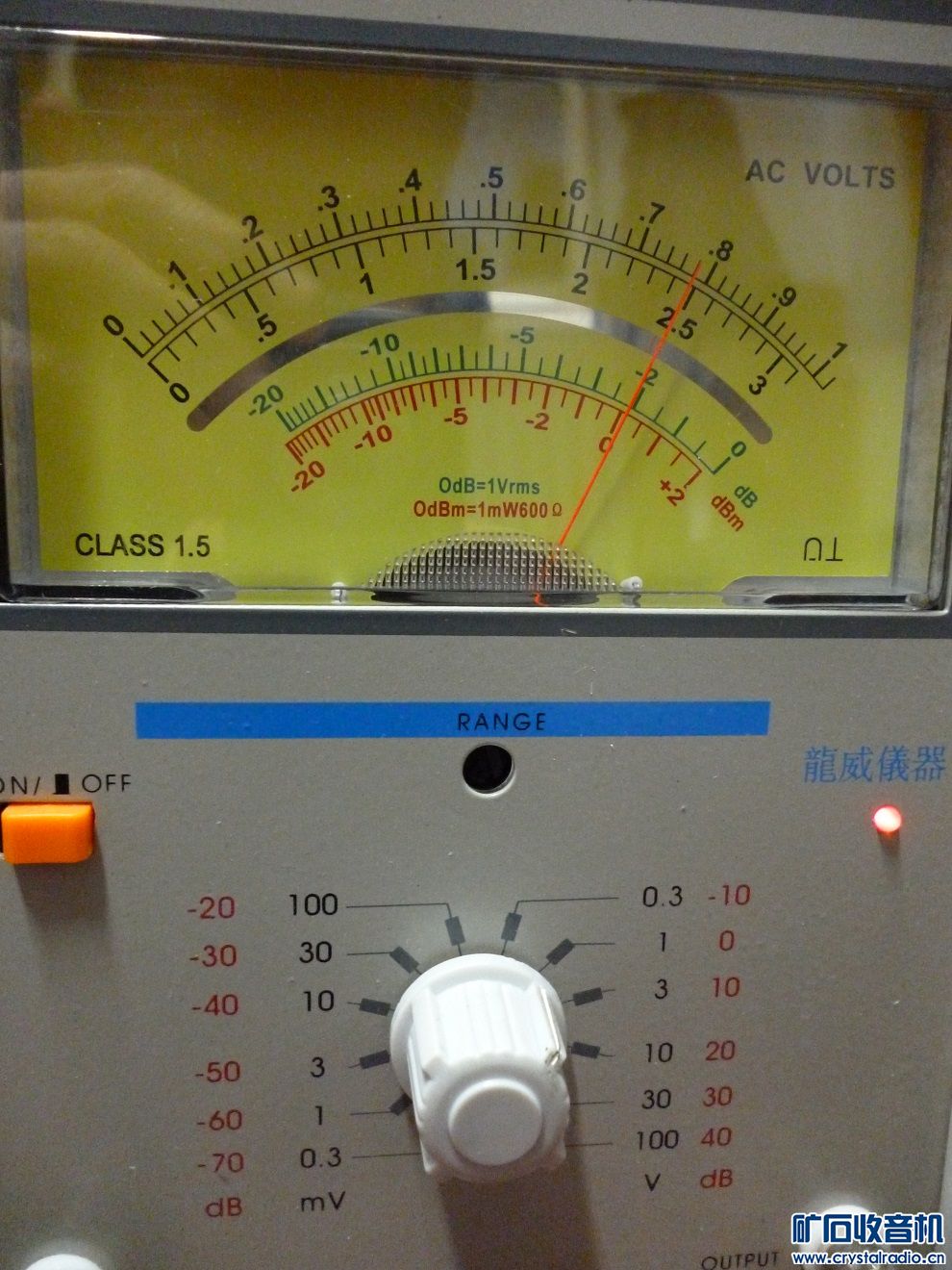

这是测试的频率线性图
发表于 2017-7-3 10:06:25 | 显示全部楼层
挺好看的呀,哪里有不好看啊?60-15K也足够了,应属精品!

发表于 2017-7-3 13:24:48 | 显示全部楼层
很棒的机子,尤其是姚明那么高电源变压器和夸张的一线接地,令人印象深刻。
