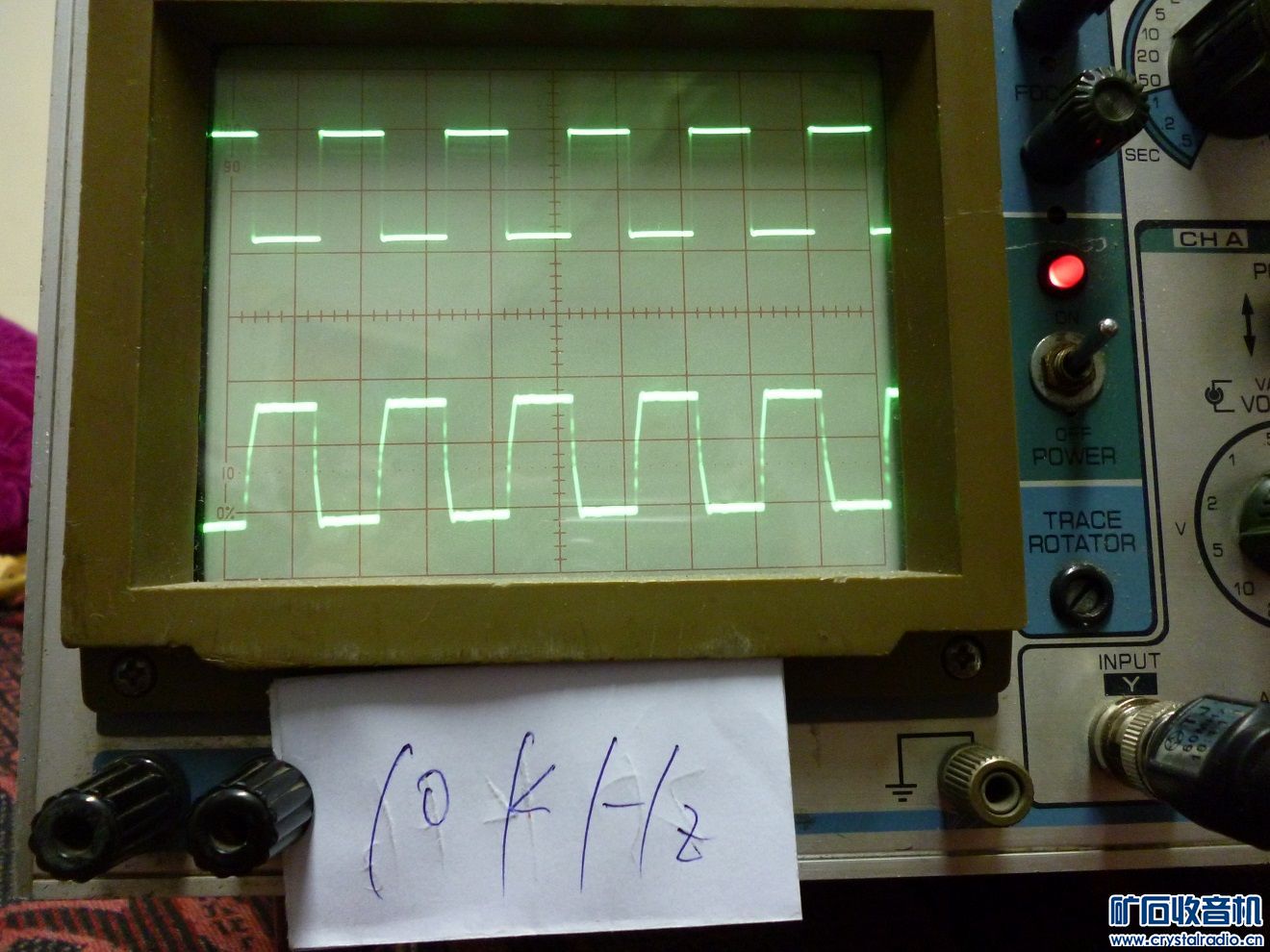

发表于 2018-1-2 21:43:27 | 显示全部楼层
楼主你前面的,那个10khz的波形真好,这个稍差,是测试方法不同,还是其他?
发表于 2018-1-2 21:43:52 | 显示全部楼层
楼主你前面的,那个10khz的波形真好,这个稍差,是测试方法不同,还是?
发表于 2018-1-2 21:44:10 | 显示全部楼层
 楼主| 发表于 2018-1-2 22:33:58 | 显示全部楼层
这个波形的输出变压器的绕法是4夹3绕制的
 楼主| 发表于 2018-1-2 22:36:56 | 显示全部楼层
这个波形图是按照中国音响论坛咪咪大师的MM2绕法绕制的输出变压器,说明绕法非常重要。
