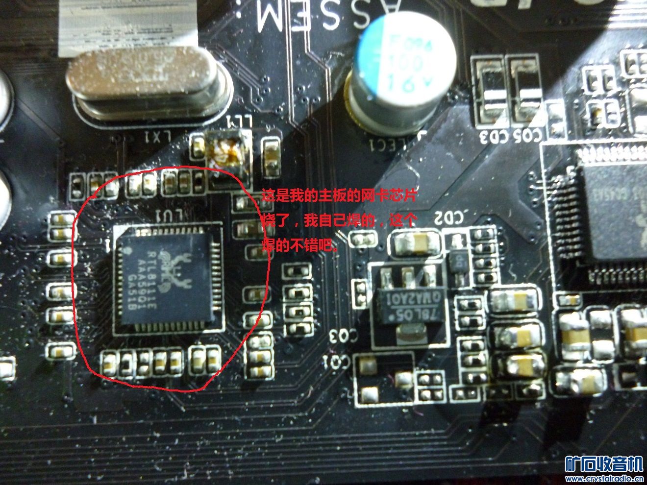

自己DIY的机箱,应该说总体做的很不错,但焊工水平还拯待提高
不是焊工手艺差,是修改了无数次,没办法这些个焊点不下20次的重复焊接,重复修改。。。。。。我的电脑主板的丽音、网卡烧了都是我自己买的芯片自己换的,焊工可以吧!
