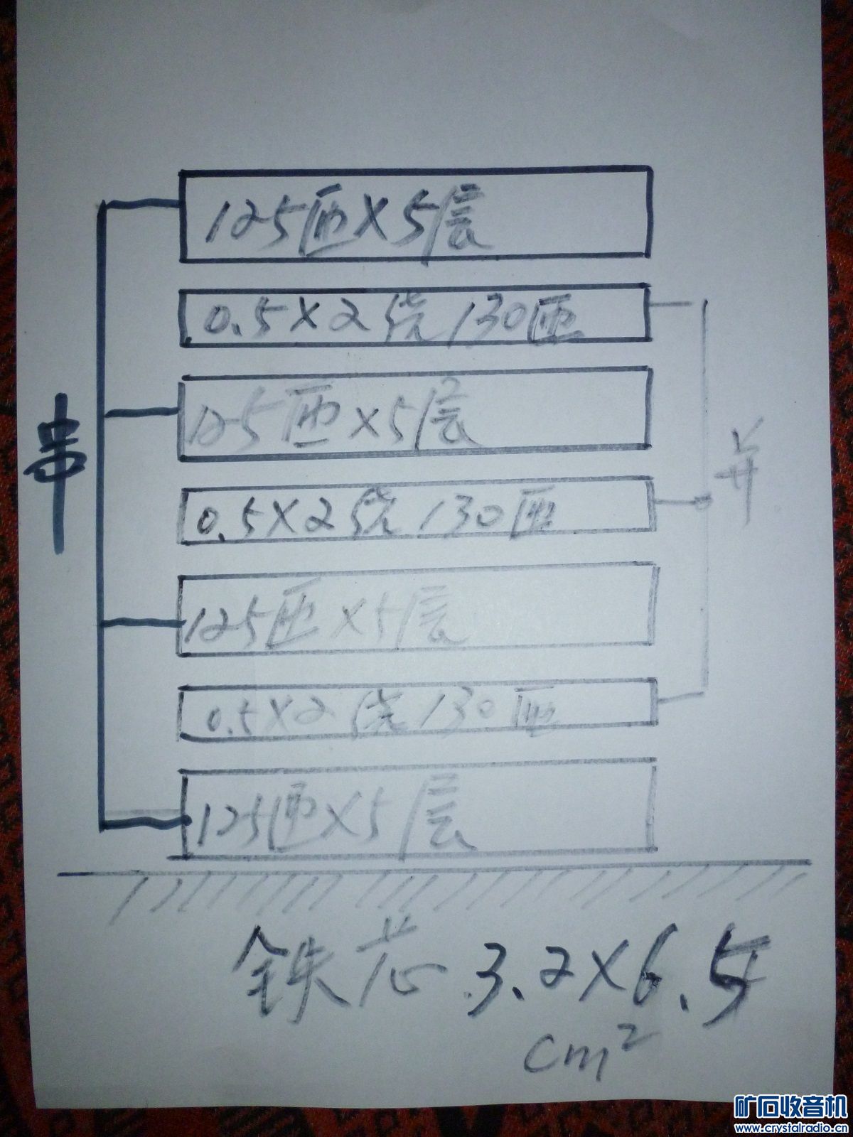

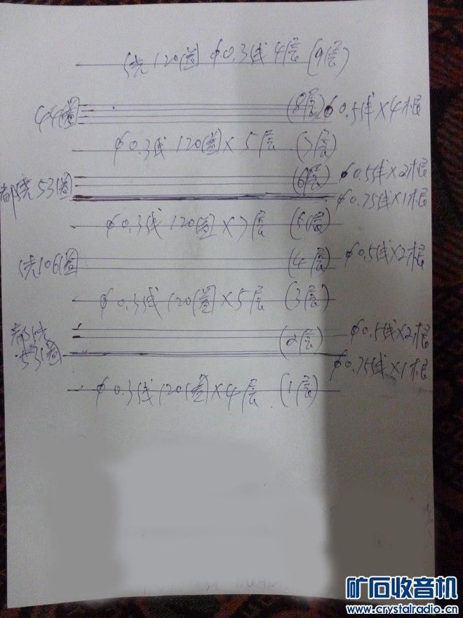

楼主的机器做的真豪,尤其是三头牛非常有特色,应该详细介绍一下。输出牛的波形真好,如何绕制的。
这个胆机的输出牛是4夹3绕制的,是按照中国音响论坛咪咪大师的MM2绕法绕制的,我给大家上图大家看看绕制过程以及输出变压器的波形图。。。。。。
 楼主| 发表于 2017-11-9 11:34:16 | 显示全部楼层
继续上1KHz、10KHz的波形图。
 楼主| 发表于 2017-11-9 11:42:19 | 显示全部楼层

我也在绕这种输出牛0.27的线,次级1.0,初级2250圈,次级3层108圈,线满了,我也是排线很紧,但是饶不了这么多。
发表于 2017-11-10 23:25:02 | 显示全部楼层
楼主的电牛也是96片,我也是绕0.47的线620圈,空载70ma,次级380圈0.47的线,还有2*5伏,1*6.3伏都是1.0的线,也满了,只能背压整流了。我非常遗憾不能多绕一组5伏供5z3p用,好的机器最好有足够的保护。
 楼主| 发表于 2017-11-11 07:37:13 | 显示全部楼层
78楼的MM2的绕制输出变压器的图错误,更正一下原来这个错误,发的这个正确图。
这个图错误
这个图错误
这个图正确
这个图正确

 楼主| 发表于 2017-11-11 17:08:45 | 显示全部楼层
蓝色星空 发表于 2017-11-11 12:16
不错哦,输出牛没看明白
MM2绕法数据按照我的这个图绕,96片*6CM。
