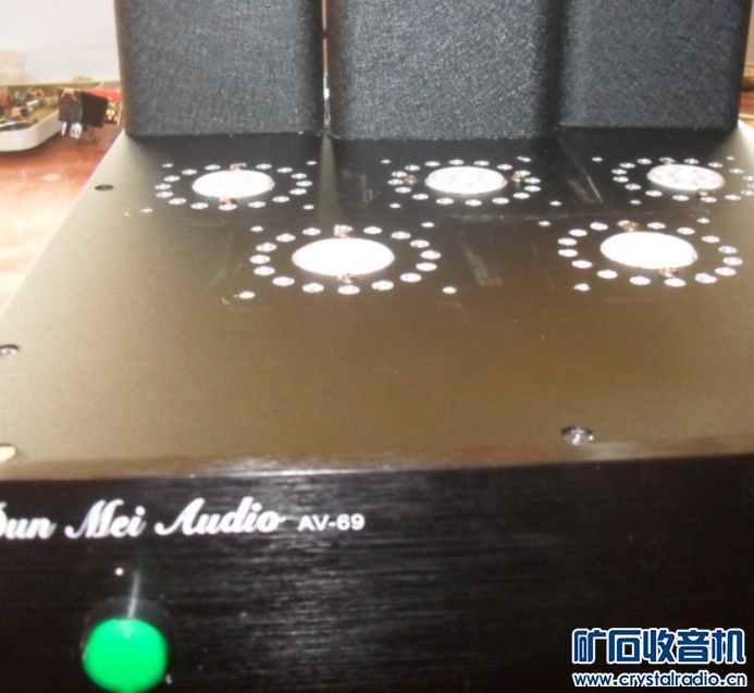

楼主: 靠妮蟆鸟
自己制作的300B胆机外观不怎么好,音质可以。

很好入了门了!觉得原理图的声膏改良下声音会更好,做多几遍会更上一层楼,,
如果是听胆机,就这样很好的,如果是玩胆机就换个底盘,重新做吧,省的搞得焊点给豆腐渣一样,100多块钱的很经典的不锈钢底盘,马云那里一搜一大把,还有就是一点接地过于机械,搞成蜘蛛网接地效果不一定好,高手做机器就看不出来一点接地,以没有底噪作为标准。电牛做的有个性,叠厚至少有100mm厚,是我见到的个头高的最厉害的一头牛!铜损和铁损也不会小,不如找个大点的铁芯,按1.5左右比例安排窗口看着舒服。个人意见,仅供参考。

这个电源变压器用了三层屏蔽最里面、隔离层、最外面。分半绕的,长时间开没有温度。就是里面不好看,外面也不好看,哎有时间重新折腾能看下眼就好。

折腾出声花了千元吧?再折腾折腾最多100多元就能够折腾一遍,一个胆机底盘的钱,,三层屏蔽层不如加一个电源滤波器有效果,

输出96片买的是取向片,300B是直接和曙光公司联系买的,二个PSVANE贵族之声6SN7,一个大盾整流管以及好多东西已经花了3600多元呢。

被忽悠了吗?钱用错了地方?输出牛买贵的呀,300=600元,6sn7=500,大盾整流管320,看你的牛罩,20块就买成品牛罩。剩下的钱花哪儿去了呢?再忽悠忽悠你-----------赶紧换个底盘,我前些天买过一个,自己开孔,很方便的。上个图你看看,肯定满意
