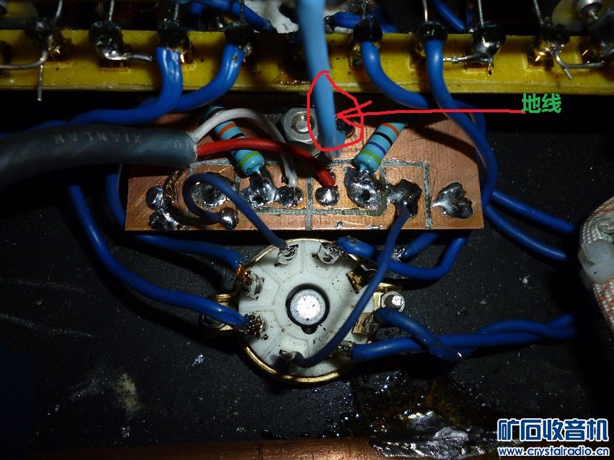

楼主: 靠妮蟆鸟
自己制作的300B胆机外观不怎么好,音质可以。
 楼主| 发表于 2017-7-3 14:32:54 | 显示全部楼层
浑身是胆雄赳赳 发表于 2017-7-3 13:24
很棒的机子,尤其是姚明那么高电源变压器和夸张的一线接地,令人印象深刻。
是一点接地
发表于 2017-7-3 15:38:56 | 显示全部楼层
地线是否影响测量参数和更换元件。

发表于 2017-7-3 20:31:32 来自手机 | 显示全部楼层
靠妮蟆鸟 发表于 2017-7-3 08:01
这是内部构造图
我曾经经历过一台铝板的胆机,一点接地有交流声,改为在每个管座螺丝处接地,交流声几乎消失。
发表于 2017-7-3 20:40:12 | 显示全部楼层
看起来对“一点接地”,不同的人有不同的理解和做法,效果差别也不小。

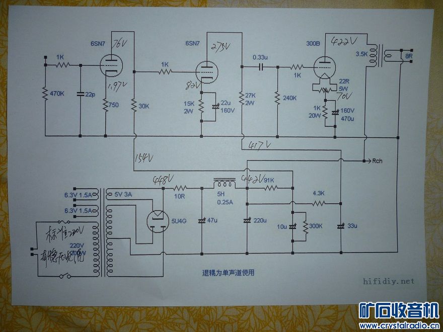

 楼主| 发表于 2017-7-4 08:08:34 | 显示全部楼层
这是制作的电路图

发表于 2017-7-4 10:34:07 | 显示全部楼层
一点接地,不能单单从字面去理解。要从信号回路去理解。
小信号(输入)一个回路,大信号(输出)一个回路,两个首先要分开。最后在用导线连接在一起,不是两个点直接连在一起。
个人观点 一直照这个做的
 楼主| 发表于 2017-7-4 12:15:02 | 显示全部楼层
kankan999 发表于 2017-7-4 09:26
确实是很漂亮的机子哎,楼主不会是在炫吧
我自己认为确实不怎么好,这是去年做的如果现在做一定比这个好,自认为前面板的造型不怎么好看。
 楼主| 发表于 2017-7-4 12:20:50 | 显示全部楼层
小信号(输入)一个回路,大信号(输出)一个回 ...
我的其实正是安装您说的,前面一点接地,后面一点接地,再一起一点接地。
