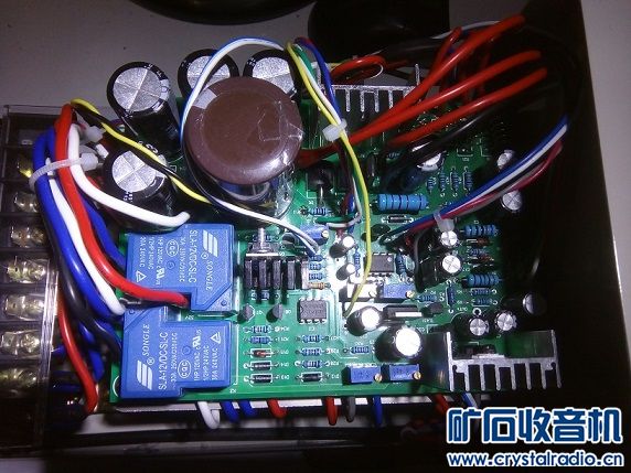

 楼主| 发表于 2018-1-7 14:08:06 | 显示全部楼层
内部图。
 楼主| 发表于 2018-1-7 14:09:05 | 显示全部楼层
另一面内部图。

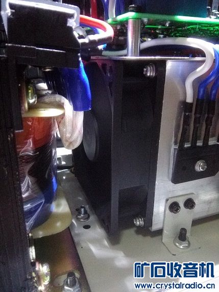

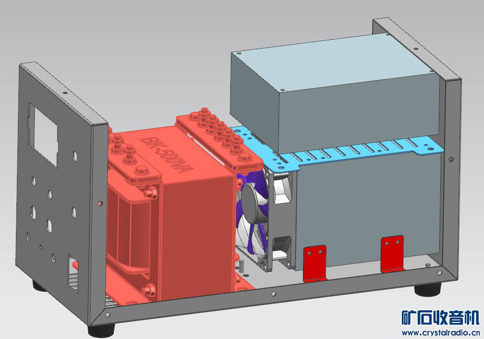

 楼主| 发表于 2018-1-7 14:12:17 | 显示全部楼层
变压器前的进风口,冷风经过变压器,在风扇的吸力下,进入散热器,由机箱后出风口排出热风。

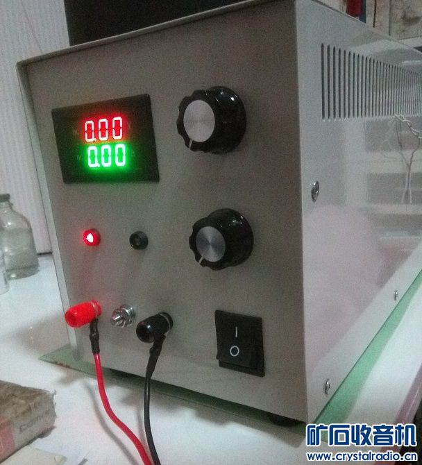

 楼主| 发表于 2018-1-7 14:16:13 | 显示全部楼层
看看,成品就出来了,电压,电流调到最小,恒流灯亮了。本来,还差个正面的标贴,又想偷个懒,不想做。

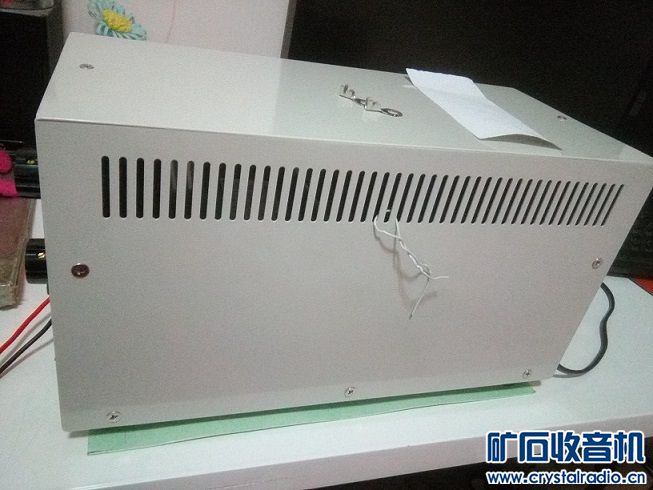

 楼主| 发表于 2018-1-7 14:23:00 | 显示全部楼层
成品侧面。

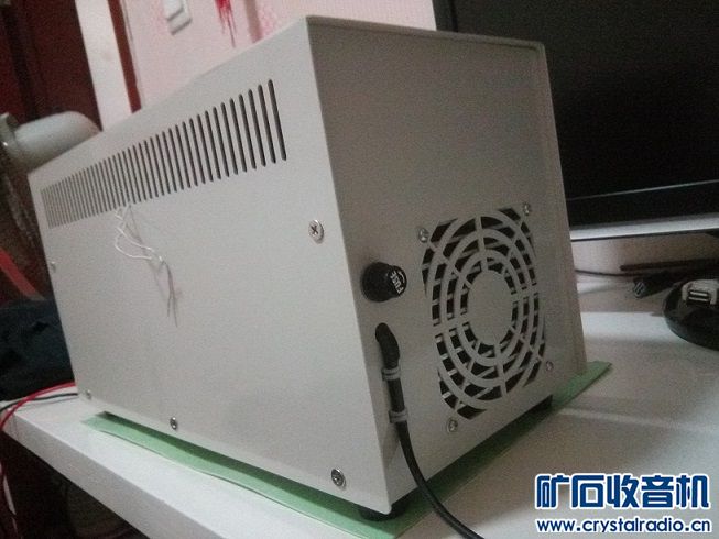

 楼主| 发表于 2018-1-7 14:24:34 | 显示全部楼层
成品背面图。
 楼主| 发表于 2018-1-7 14:30:57 | 显示全部楼层
成品内部图1
 楼主| 发表于 2018-1-7 14:45:12 | 显示全部楼层
成品内部图2
10圈精密电位器。

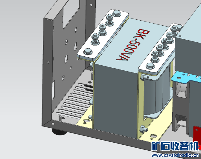

发表于 2018-1-7 15:01:27 | 显示全部楼层
这DIY工艺不是一般的好…… 超赞
钣金加工相当到位 …… 定做? 还是自己有加工设备?

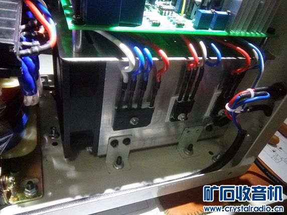

共用了5只TIP3055,一只为推动。

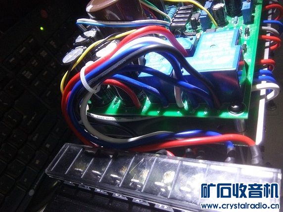

 楼主| 发表于 2018-1-8 20:56:15 | 显示全部楼层
成品内部图6
这个线留得有点长,是为了方便把PCB翻过来测试或维修。完全调试好后可以减短,减少线损。
