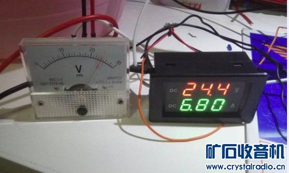

调试中,没有机壳,所以没有风扇,只能用水冷,用了很久只有一点微温。效果很好。

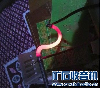

电压器只有150W,这已经严重过载了,用久了怕烧了。
花5元买的电阻丝。已发红了。
塑料盆水冷系统,高大上。

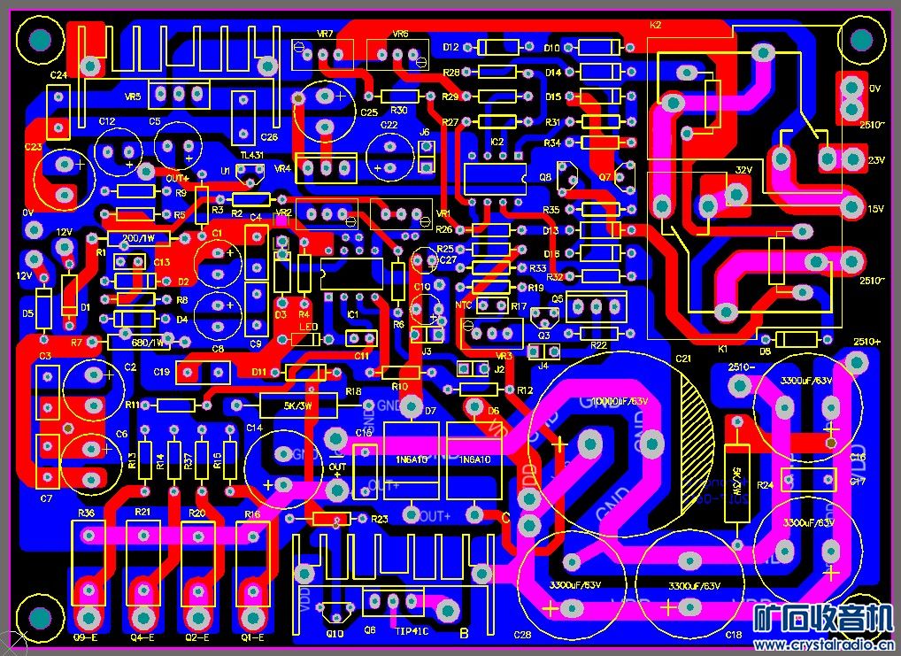

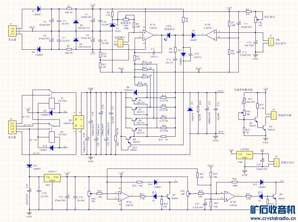

补充内容 (2017-7-3 19:28):
换了TIP122后,Q10就不要了。
