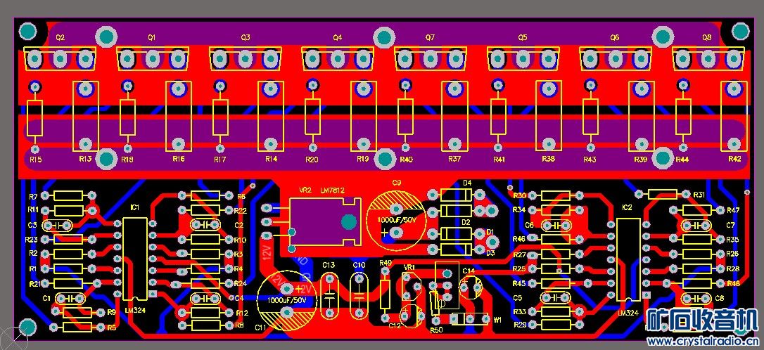

 楼主| 发表于 2018-1-9 23:06:36 | 显示全部楼层

短路保护有效,有没有还关机电压过冲的问题?还有调压电位器的动臂如果接触不好会不会输出最高电压?
 楼主| 发表于 2018-1-10 19:47:43 | 显示全部楼层
我有一块30V的指针电压表,关机时观察没有发现有电压过冲问题,至于接触不好问题:我的电位器是新的,等用到接触不好时我再告诉你吧。

接触不好电压升高问题,加一个电阻就解决的事。

发表于 2018-1-12 02:53:31 | 显示全部楼层
这个电路LM358工作在开环状态,类似于比较器。

发表于 2018-1-30 00:23:21 | 显示全部楼层
wskapswwx 发表于 2017-6-10 13:02
这个图是电路图,看这回能不能传上来
原理图上,ic2a的接法有错误吧,对比ic2b看一下吧
