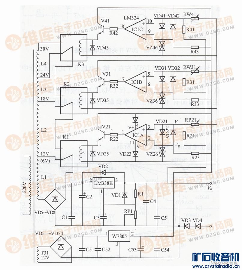

原理图上,ic2a的接法有错误吧,对比ic2b看一下吧
老师,你看得还是挺细的,
不过,还请结合上面的继电器切换电路来看。
我的设置是在:输出电压低于12V,切换为交流15V那组输入,电压高于12V,切换为交流23V那组输入,当输出电压高于18V,切换为交流32V输入。

还是你对!我没有看继电器切换电路和交流输入部分。
我现在是这样看的:
1、你把K2继电器的常闭触点接23v,常开触点接较低的15v。
2、VR6分压后的基准电压,接在IC2A的同相输入端,输出电压OUT+经过R25和R33分压后接在反相输入端;
3、IC2A当电压比较器,反相电压比较器,输入电压低于设定值后,输出高电平,继电器吸合,接常开触点15v,输出电压高于设定值后,输出低电平,继电器释放,接常闭触点23v;
我的理解对吗?

5、关于电压切换,可以增加更多,降低调整管上的压降,我刚好看过一张图,一起看看它的继电器接点部分。

2.关于继电器切换我的想法是这样的:我用的变器是三个绕组串联的,如果输入20V以上电压,两个继电器都要吸合,增加了三端7812的负担。我这样种接法,中间常用电压档无继3.电器吸合,高或低档都只有一个继电器吸合,达到减少7812负担的目的,且7812还要给风扇供电。

一、我的观点:
这个电路我做过,指的是运放驱动BJT的,性能很不错的,耐过载能力不错。短路输出,设定好电流,然后再调整到想要输出的电压,这样用的时候,怎么短路输出都没事。
隔壁论坛里还有3AG1大师的MOS管的恒压恒流可调电源电路,我也做过,耐过载能力略微差点,一个mos管做调整管的电路,输出0-15v,0-5a,确实容易烧MOS管,我已经烧过几次管子了。都是在短路输出,设定电流的时候,时间一长就烧MOS管。

“6. 关于3个继电器切换的电路,我手上也有从坛子上收集来的,本来是要准备做的,最近有些忙。过段时间再说吧,你的图,有完整的,标有参数的没有,有的话,能分享下吗?"
继电器切换电路的那个图,我没有完整电路图,我是想做多路电压切换,上网的时候看到了,觉得这部分继电器的接法的电路不错,就仅仅保存了继电器电压切换电路部分,而且,它原图上的切换方式确实麻烦外加不稳定,LM324多电压比较器,那个基准参考我看着就觉得不合理,多个元件离散性肯定存在,此外,用迟滞比较器,计算调整繁琐。

三、我的新的问题:
数字电压电流表的供电,你是怎么解决的?

数字表供电是在7812输出端接的7805作为数字表头的供电电源的。
电流电压表一体的,电流采样是在负极的。就是共地。
