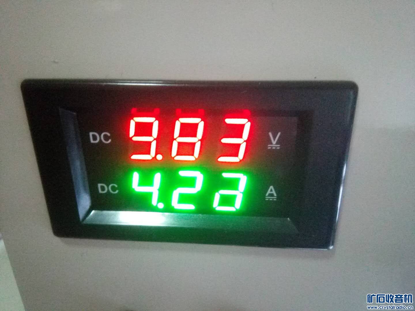

上接182楼,继续实验,今天有空,把上次未完的实验做了。
1. 先上测试电路图:
手工把采样线从PCB板上改到接线柱上:正极采样线从PCB上引到正极接线柱上,由于表头是电压电流一体的,所以负极采样点就有两个,A 点和B点,见上图。

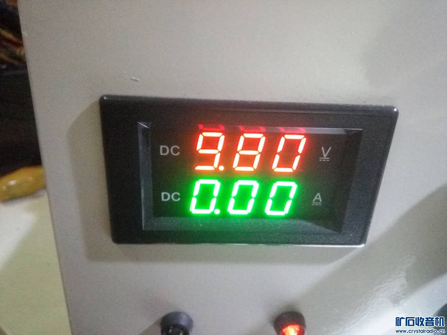

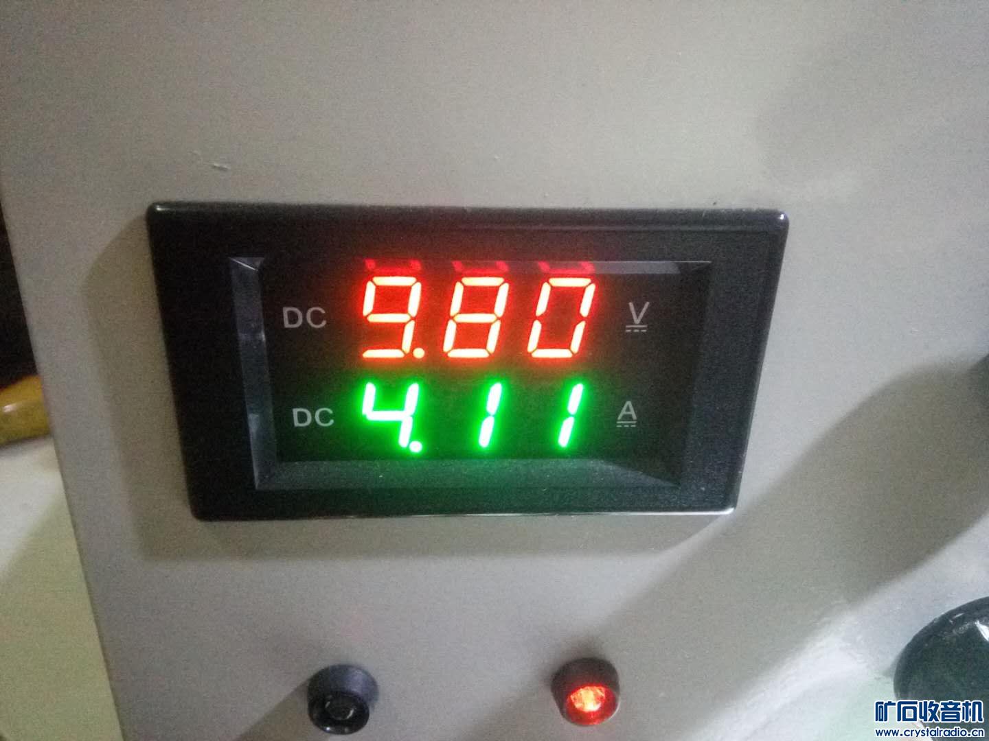

2.  负极采样点先接B点测试:
空载电压,电流:(表头显示值)
用4位半万用表测试值:
加载(为看两位小数,还是只调到10V以下)表头显示值:
2.jpg ,和空载比升高0.03V;

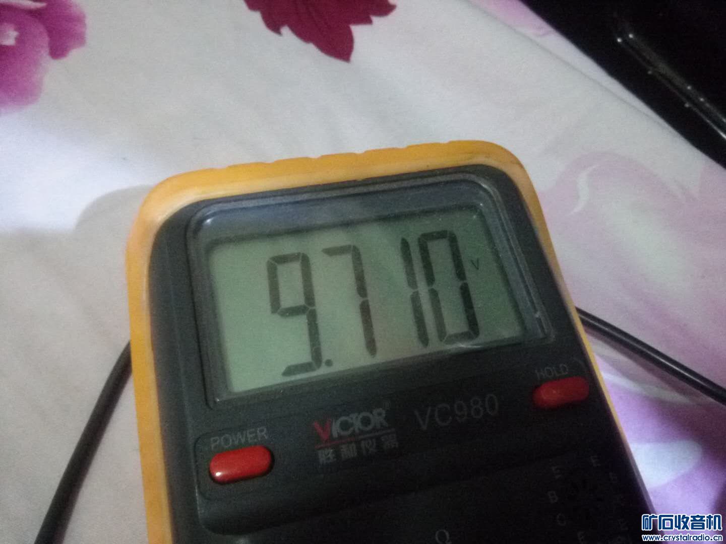

用4位半万用表测试值:
4.jpg 实际下降0.005V,就是5毫伏。效果还不错。
3.  负极采样点接A点测试:
空载:(表头显示值)
4位半万用表显示值:
加载:(表头显示值)

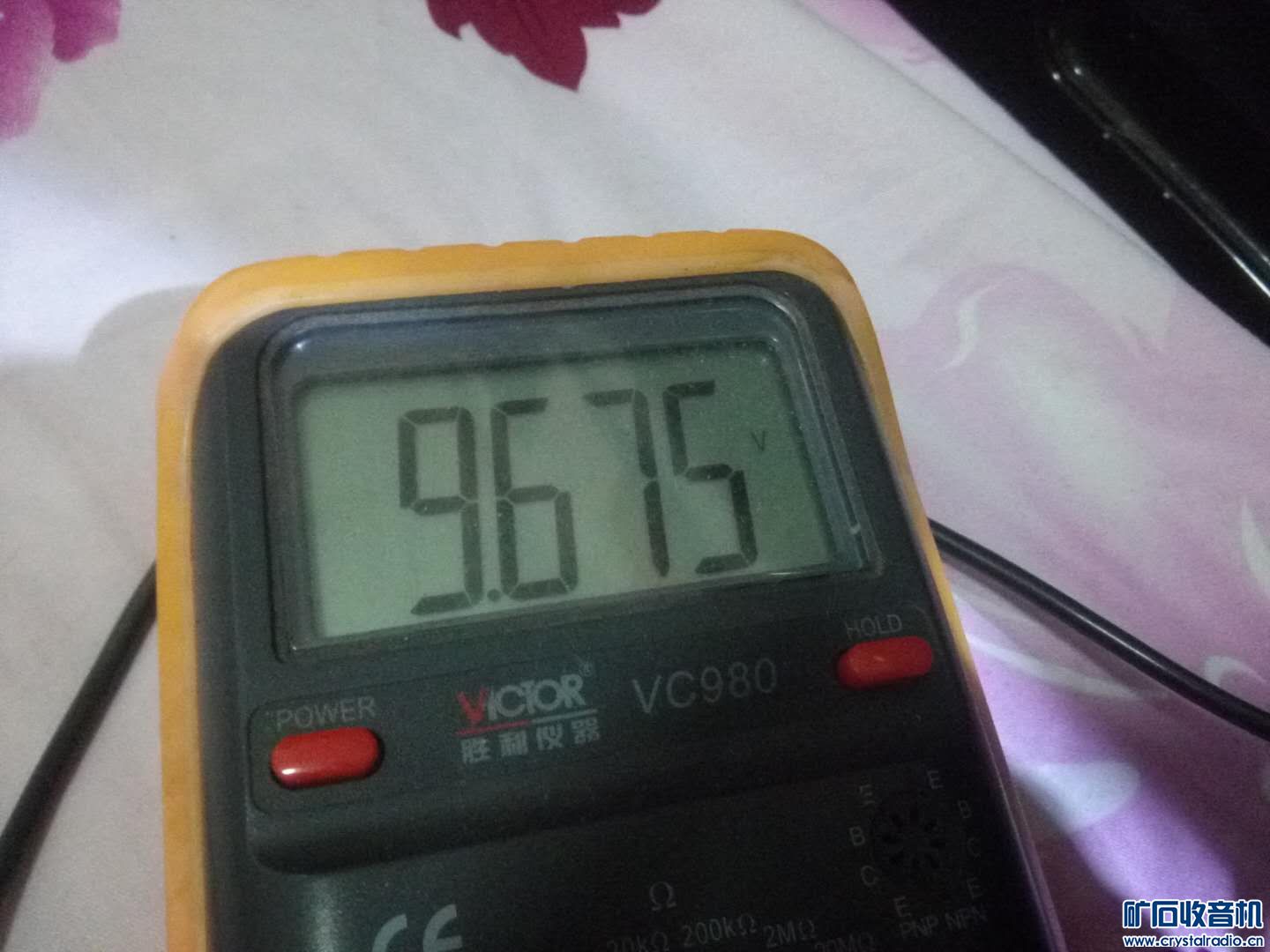

用4位半万用表测试:
相比,电压下降0.035V,35毫伏,好高。
结论:  接B点采样:实际输出压降小,0.005V,  但表头显示上升0.03V,
            接A点采样:实际输出压降大:0.035V,但表头显示不变。
这个表头有点坑爹。

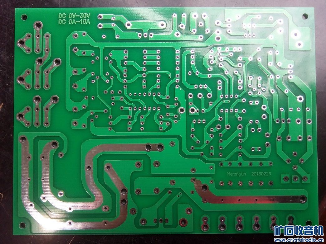

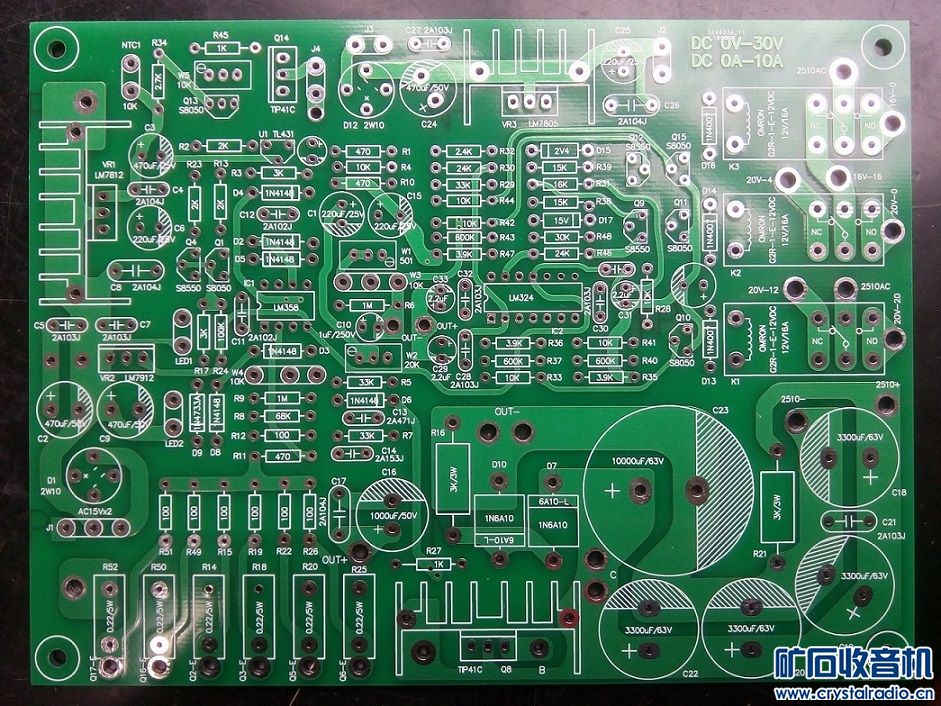

新PCB板打样回来了,不过只有10片,本来打样时说我给说的是要20片,结果只回来了10片。,要的同学报名。
1. 正面图:
2. 背面图:
元件还没找齐,决定先把上次做的拆点下来先用到。

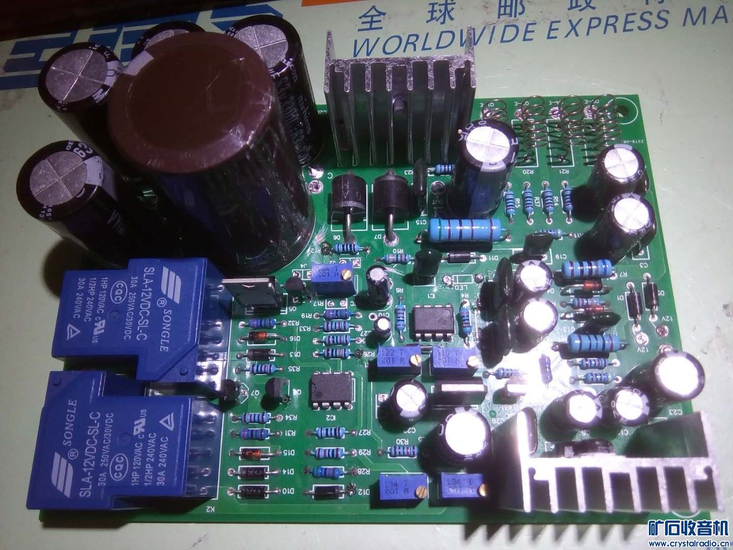

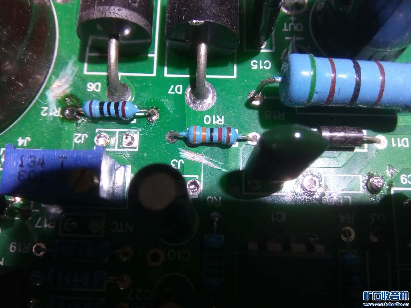

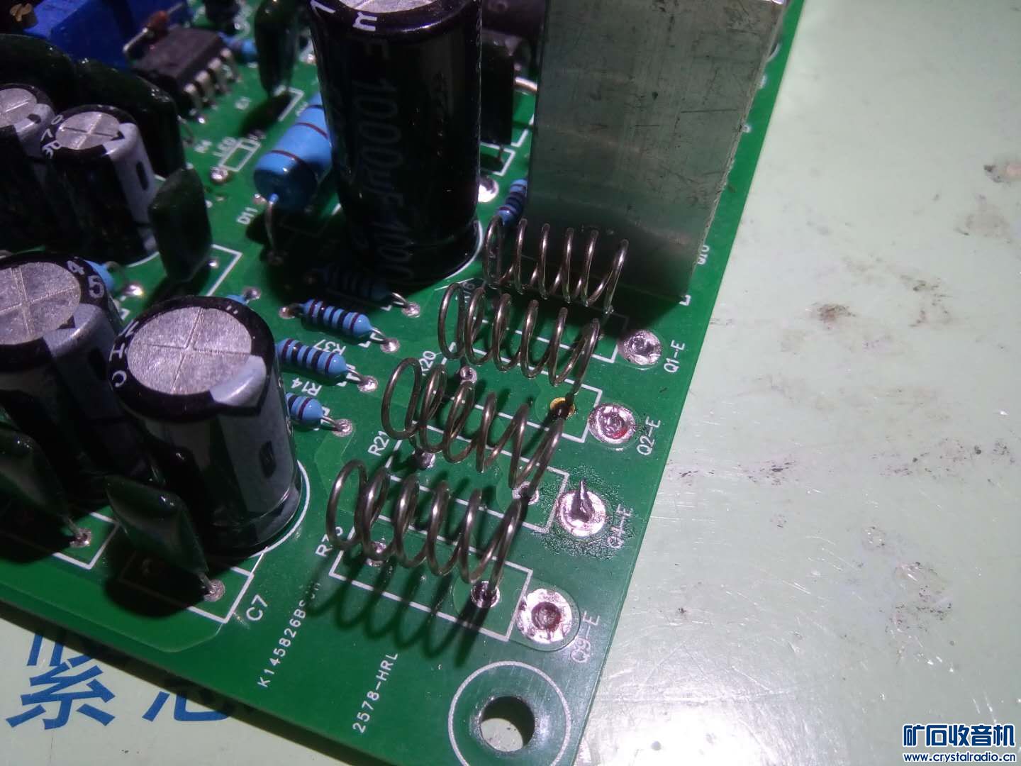

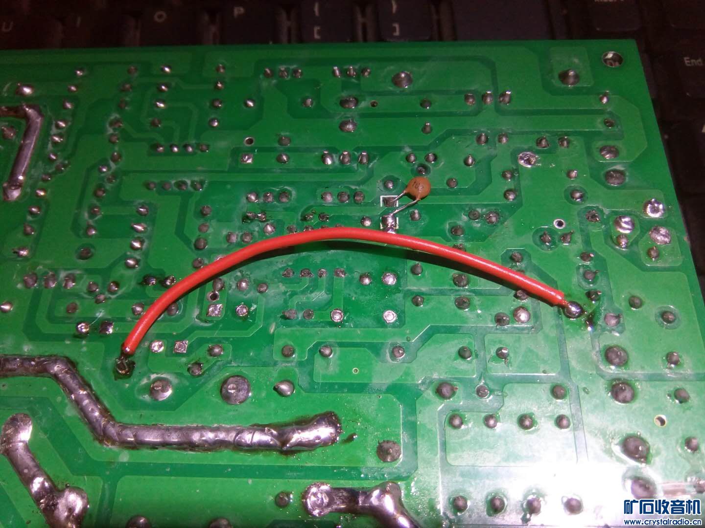

 楼主| 发表于 2018-3-13 21:50:36 | 显示全部楼层
板子已经取下来了,再看一下吧。
1. 整体效果。
2. 改取样点,割断PCB,1
3. 取样点,割断PCB,2
4. 背面加了一根跳线;
5.改了康铜丝取样电阻。
