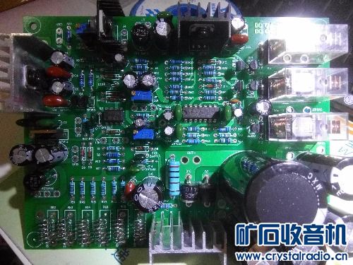

 楼主| 发表于 2018-4-2 21:32:33 来自手机 | 显示全部楼层
新做的板子,焊接完的效果。

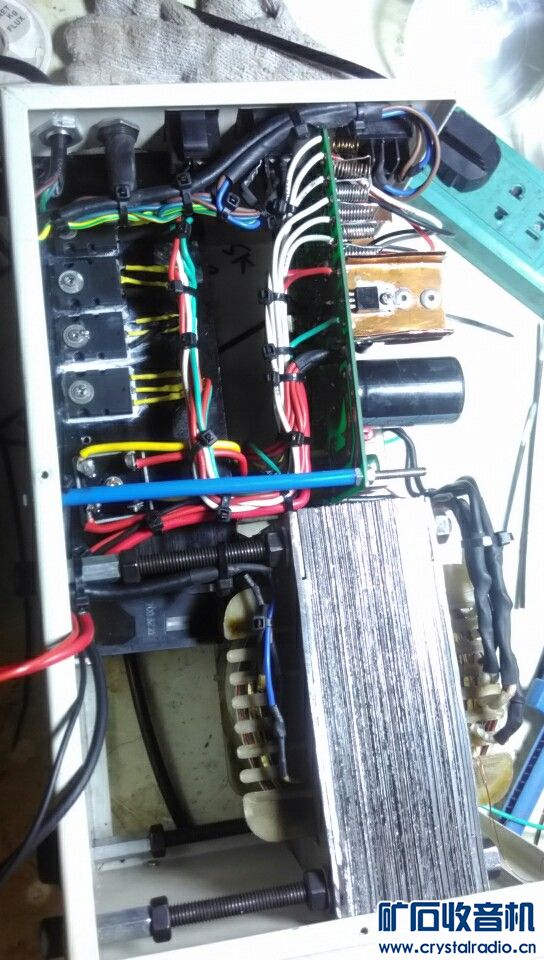

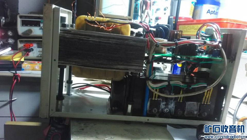

发表于 2018-4-18 00:24:34 | 显示全部楼层
电源暂时告一段落,报个进度吧
因为大都是已有材料(拆的旧件,以前遗留的,捡的,公司垃圾仓库拿的什么来源都有),至今为止实际就板子+5只电容(只用了四只)花费
630VA变压器(次级2.0线径)。已调试完成35V 15A(纹波未测),NTC用5K的,功率管换成了C5200,2.4V稳压管用的蓝光LED,四只63V 3300UF电容已装上未拍照(买的高频电容),6只功率管均流电阻用0.8康铜丝细了点,15A时都70度以上了(输出短路15A恒流10分钟散热器温热)
电路形式和小尚弟的差不多,不知为何此电源关机时恒流灯亮,楼主接LED后关机测试未烧,期待高手解答
还没有电压电流表,下一步打算自己做
wx_camera_1523854243660.jpg wx_camera_1523854253305.jpg wx_camera_1523976196049.jpg
发表于 2018-4-18 09:22:03 | 显示全部楼层
依然很拽 发表于 2018-4-18 00:24
电源暂时告一段落,报个进度吧
因为大都是已有材料(拆的旧件,以前遗留的,捡的,公司垃圾仓库拿的什么来 ...
这个变压器安装方法挺特别。四个螺丝杆压力三大啊
