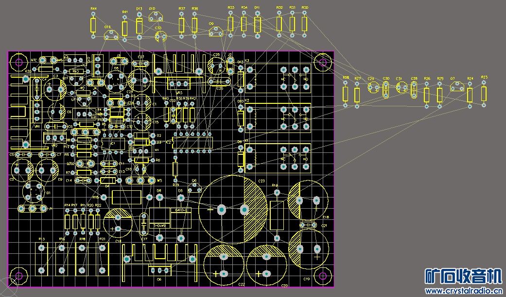

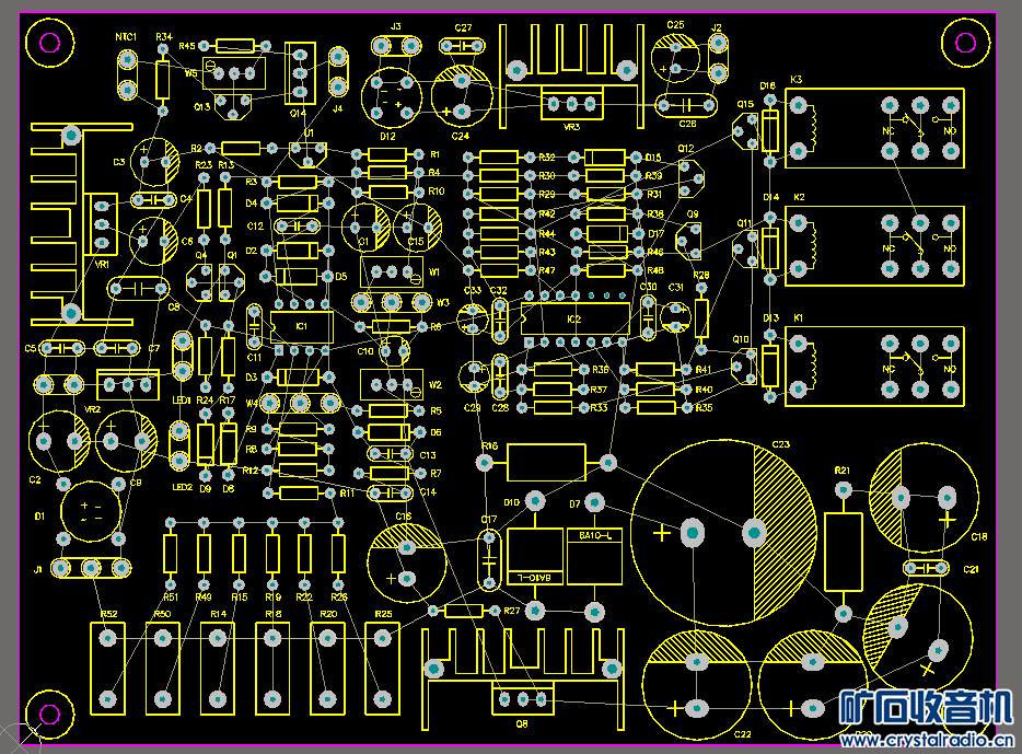

 楼主| 发表于 2018-2-25 14:11:06 | 显示全部楼层
重新布局完成。板子尺寸:160x120mm,是不是有点大了?
技术有限,我做不小板子了,有高手请指点下。
发表于 2018-2-25 16:36:40 来自手机 | 显示全部楼层
这么多配件尺寸不大。例如我这边打样20块大约成本245,给楼主留两块,245除以18每块13.5元加各自快递。某些电阻统一购买和电路板一起发更省钱,比如0.2欧的成品糠铜丝匀流电阻,等。

发表于 2018-2-26 07:59:50 | 显示全部楼层
PCB元器件布局匀称、结构紧凑。不错!可见楼主基本功底。赞!
 楼主| 发表于 2018-2-26 09:26:36 | 显示全部楼层
我是实打实的新手,只是上学时学习过基础,但现实是做机械相关行业,平时做的工作其实是很简单的,跟电子不靠边。
但爱好电子,才做这些来练练手。
我排版基本是:走线尽量短, 各个功能模块放在一起, 现在最大的问题就是布线,交叉 多,不像那些成品电子电器上的,看起来很顺,都是自己在网上查资料学习,没有高手指点。目前水平也没有提高。还望指教。
