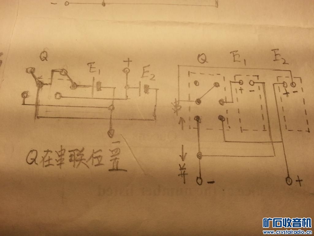

如果你的表电流不大10mA以内,用普通超外差收音机的中周即可。我是随手拿了个小磁环做的。体积大会好做一些,但可能放不进表的电池盒。照片中的磁环在电容的下面。你可比较一下大约有多大。

看好楼主的两节锂电的方案,其实我早就改了,但是头疼的是串并联的转换开关不好弄,我用的是3刀2位的,楼主2刀2位的怎样完成?按楼主的第一图跑跑电路走不通。

不好意思!我看不明白你的意思。3刀,你把一刀不用不就可以了吗?

可能你我的表述方法不一样,你讲的2X2开关,就是我讲的2刀2位开关。我用2X2的转换不了两组电池的串并联,要用3X2的才行,在这里特意请教一下用2X2的开关怎样实现两组电池的串并联,谢了

这个电池串并联转换电路对我很有实用价值,对数字表是串联用并联充,对于我设计的家用安防装置正相反是并联用,串联充,因为是电容限流的充电电路。

左手面的图是错的,我重发。
发表于 2017-6-2 13:31:44 | 显示全部楼层
这回看明白了,右面的是正确的。我用2x2的怎么也安排不出来,最后用了个波段开关。你这个电路很巧妙,谢谢!

不用谢,是你提醒了我。我应该谢谢你!
