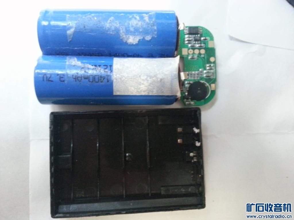

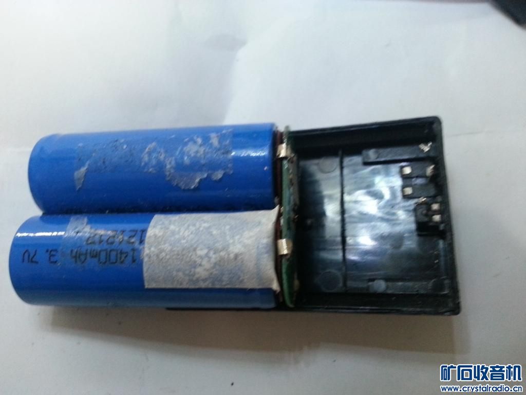

笔记本电池我没有打开看过。但我拆开过7.4伏的相机锂电池。里面由两个锂电池串联组成。里面除2个锂电池外还有一电路板(平衡充电路)。我想笔记本电池里面结构应和这差不多。
对不起回贴时间较匆忙,上次拆相机电池时无拍照。等下次发贴时补图。

 楼主| 发表于 2017-3-29 03:18:51 | 显示全部楼层
海峰 发表于 2017-3-27 09:39
谢谢你的支持和帮助,有空闲时间你把图片再传上来。
我现在把7.4伏的相机电池拆开的图片上传。里面应该是2个铁锂电池及一块平衡充电路板。
发表于 2017-3-29 04:09:29 | 显示全部楼层

发表于 2017-3-29 15:48:48 | 显示全部楼层
谢谢你的支持和帮助,看明白了。
原来锂电池串联最好的做法事配置平衡冲电路(板)。
 楼主| 发表于 2017-4-5 04:36:06 | 显示全部楼层
海峰 发表于 2017-3-29 15:48
谢谢你的支持和帮助,看明白了。
现在的锂电池不是很贵(一年前我在广州解放路买了两块小锂电池,每块才2元)。自己Diy9V小电流的电池直接用串联充电比较容易及方便。而且充满一次电可以用很久(即充电次数很少)。等电池坏了,已经是N年以后的事了。个人意见,只供参考。
