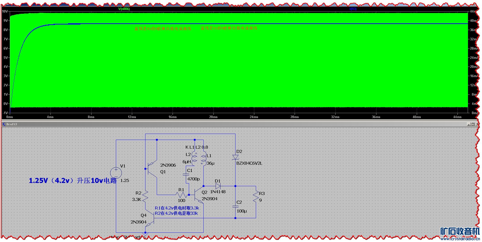

发表于 2022-11-8 13:00:03 | 显示全部楼层
升压电路的干扰不小,模拟了一下看看
 楼主| 发表于 2022-11-10 20:14:43 | 显示全部楼层
丹东鑫喜 发表于 2022-11-8 13:00
升压电路的干扰不小,模拟了一下看看
如果放进9伏电池的金属壳内,干扰还是这么大吗?
