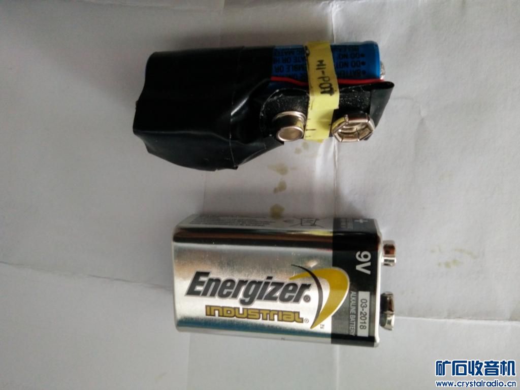

万用表的9伏电池,特别是数字表的9伏电池。用得很快。经常买电池很不合算。所以现在很多人都DIY可充电9伏电池(当然你也可以去买,也不是很贵。但我喜欢DIY。)。下面就在网上DIY的方法和大家讨论交流一下。其目标为,不破坏表的原结构及容易给电池充电。
1、用一节或两节1.25伏5号(AA)或7号(AAA)可充电电池,升压后取得8~10伏电压。
2、用一节 (14500) 3.7伏可充电锂电池(大小和AA电池一样),升压后取得8~10伏电压。
3、用两节3.7伏可充电锂电池,串联后取得7.4伏(实际上电池充满后可得8.4伏)电压。这种方法充电较麻烦。其充电方法有下面几种:
一、直接串联充电。其缺点是:电池较易损坏(不过现在电池也不贵)。充电器较难找。
二、用平衡充电。其缺点是:电路较为复杂。9伏电池本来就小。平衡电路占了地方,电池就要很小。
三、用两个5伏充电器充电。其缺点是:要两个充电器。两个充电接口。
四、用一2x2开关(当然也可以用小型继电器)把两个电池在串并联中转换。串联时供电应用。并联时充电。
4、用7个1.25伏可充电电池串联。这个充电更复杂。好像沒有什人用就不讨论了。
  当然上面的方法如找不到合适大小的电池,也可外挂(但外挂会破坏原机的外观)。
  综合上面所说。我DIY了上面的1.、2.、3.的(第四、)、三种方法。效果不错。

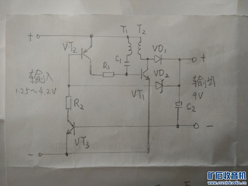

用单节电池升压:
  网上的电路有很多。通过比较我觉得下面的电路较好。
  电路由VT1,T1,T2,C1组成自激振荡器。使输入较低电压的直流电转换为较高电压的交流电。经VD1整流后输出较高的直流电压。而VT1的工作状态由VD2,VT2,VT3决定。当没有负载时VT3基极电压为0。VT3,VT2都截止。VT1不工作。全电路也处在不工作状态。电流基本为0。所以实际上VT3也起到电路的开关作用。当接入负载后,输入电压通过VT2,VD2及负载加到VT3基极。使VT3导通,使电路开始工作。稳压电路由VD2及VT2组成。当输出电压高于9伏时,VD2反向导通使VT2电流减少。那么VT1的工作电流也减少,使输出电压下降。反过来也一样。这个电路的好处有2个。一是电路通过VD2,VT2稳压,用到的稳定电流较少。使电路的效率较高。二是有了VT3作开关,无负载电路基本不用电。这样的好处是:数字表一般都有自动关机功能。如你忘了关机,数字表会自动关机。关机后电路就不用电了。其他电路就算数字表关机,电路还在工作。你必须另设开关,还不能忘了关机。指针表就更不用说了,你不测量(一般是x1k或x10K挡用)就不用电。
图中:
T1为6T,T2为36T(在同一小磁心或小磁环上绕成)、C1为4700pf、C2为10V,10微法、VT1,VT2,VT3都为硅管要求不高(之前用1.25伏时本想用锗管代替VT2,后因漏电流太大放弃了。)、R1(1.25伏)100欧姆,(4.2伏)3.3k、R2(1.25伏)3.3k,(4.2伏)33K、VD1用最大正向电流大于20毫安就可以了、VD2建议用低一些电压的稳压管。只要你的表不发岀低压报警就可以了。这样电路效率会高些。当然这也要看你手头上有什么稳压二极管。
  电路很容易工作。如焊接无误电路不工作,把T1或T2的两接头对调一下即可。

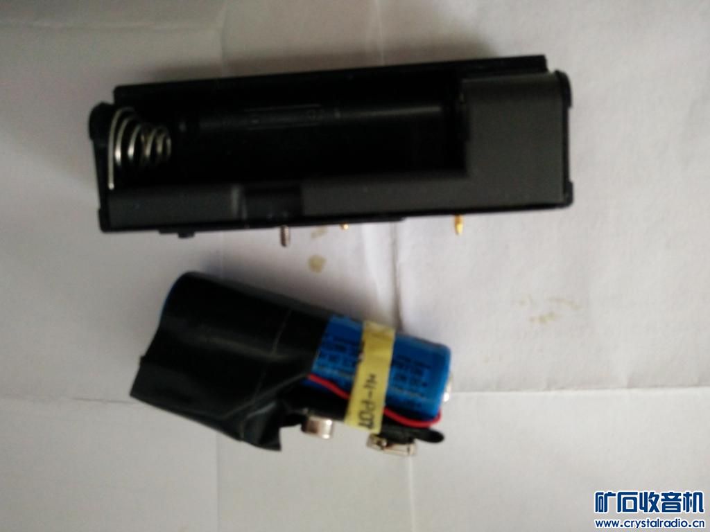

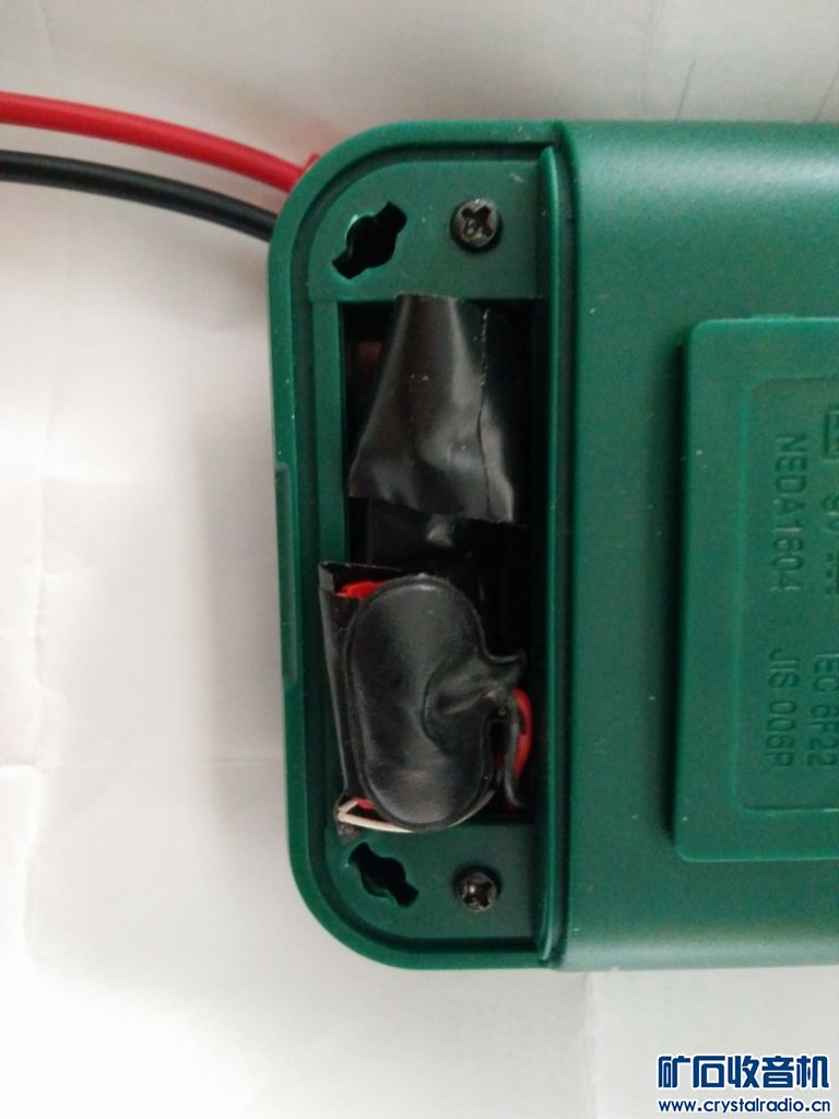

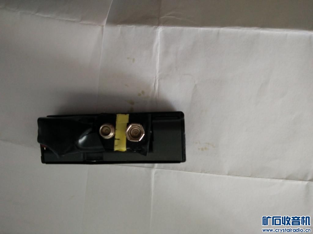

  电路最好造成小于半截AA电池。这样你就可以一边放电路,另一边放9伏电池的接头(我不知是否这样叫,请见谅。)。
  如需充电,把整个电路及电池一起取岀放进电池夹充电即可(因电池的+、-极是外露的)。
  这电池我做好几个月了(大约有5个月了)。充好电放进去的到现在还末要充电。

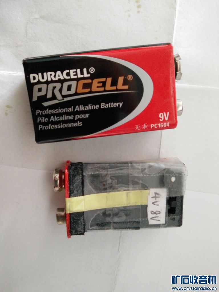

 楼主| 发表于 2017-3-8 01:07:18 | 显示全部楼层
两节锂电池的串联、并联
  前面已讲过:用两节锂电池串联,充电较麻烦。所以挑了一个较容易的方法。串联供电,并联充电。串并联之间的转换用一2x2开关进行。当然也可用继电器。不过对于9伏电池来说继电器有些大。听说现在有一种固态继电器体积较小。能否用在这里,不知道。如有那位高人知道,请指教,指教。
  电路并不复杂。右边的图比较接近实物,希望帮助大家容易做到。
  充电与放电都是通过电池前面的接头(同一个接头)。充电时开关放在充电位置(电池的并联位置)两电池并联充电。测得接头两极之间电压为3.6-4.2伏。放电时开关放在放电位置(电池的串联位置)。两电池串联放电。测得接头两极之间电压为7.2-8.4伏。
  充电时我是把一个报废的充电宝电池拆掉(电路一般很少坏)。在原电池的+、-极焊上一9伏电池接头(注意正、负极不要接错了)与电池的接头接在一起充电(因电池容量较小,请用输岀电压低一点的充压器。)。
补充内容 (2017-6-2 08:11):
不好意思,大家请注意左手面的图错了!我重发图在#84!!!
