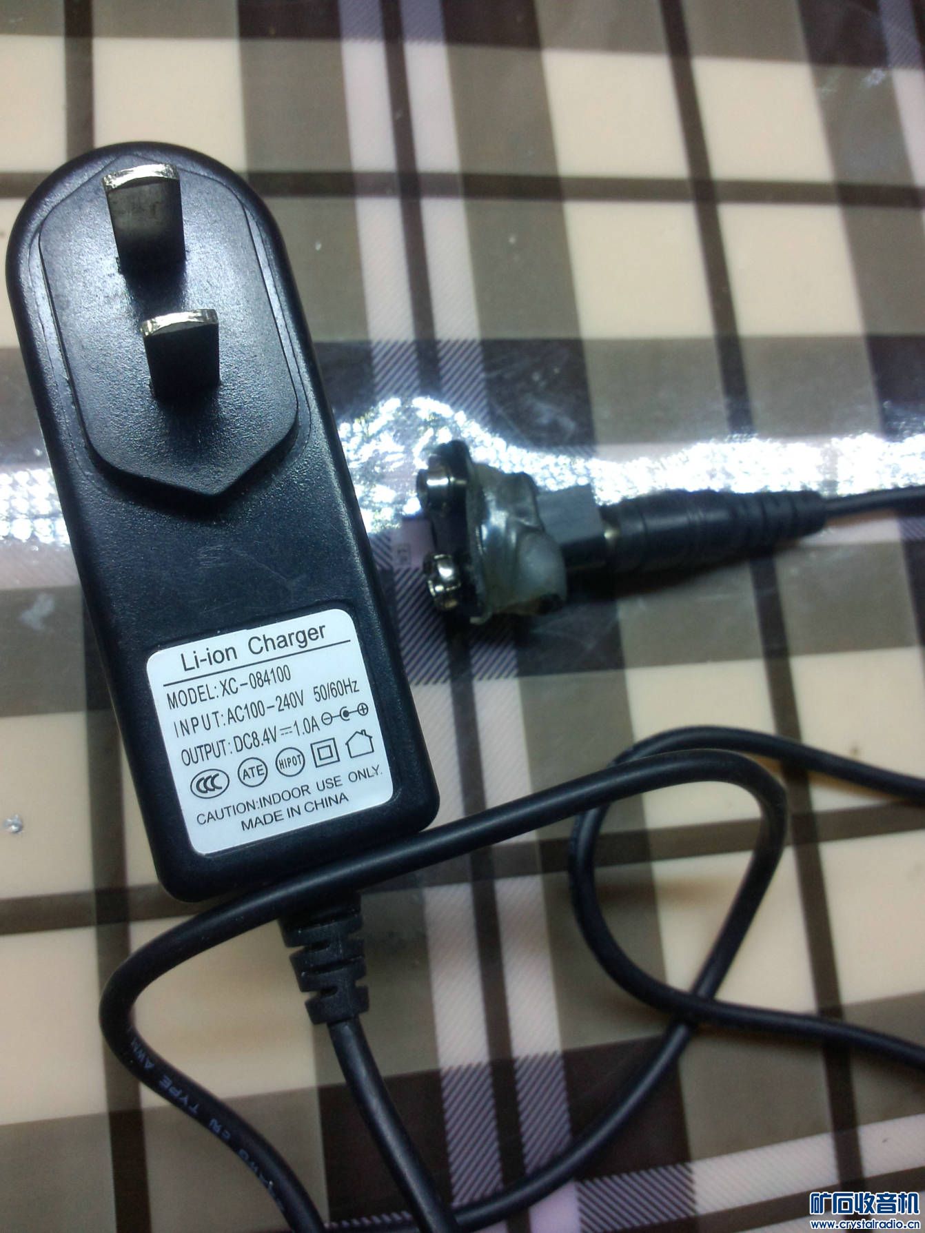

我用两节锂电串联,充一次电已经用一年多了,充电直接就用8.4V充电器,充满转灯。
 楼主| 发表于 2017-3-22 08:00:43 | 显示全部楼层
对你可以这样做。我在贴中也提过。只是比较容易充坏电池。不过现在电池不贵且充电次数不多。只要你有充2节电池的充电器。这也不失为一个简单的好方法。

发表于 2017-3-22 17:33:33 | 显示全部楼层
这8.4V的锂电充电器哪里卖的?

发表于 2017-3-22 17:58:01 | 显示全部楼层
海峰 发表于 2017-3-22 17:33
这8.4V的锂电充电器哪里卖的?
两三年前马云那买的。
