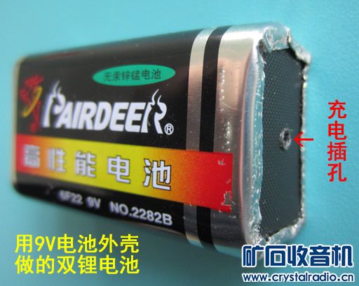

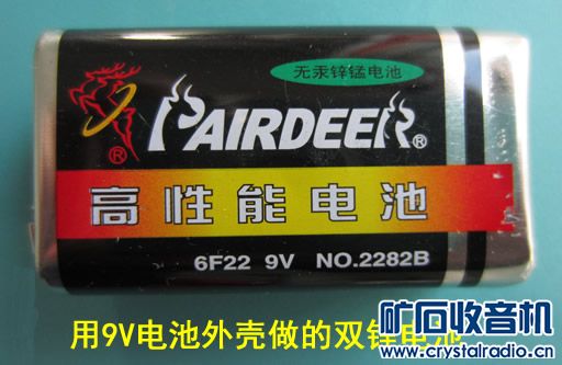

发表于 2022-11-5 10:24:56 | 显示全部楼层
    我用数字万用表一直饱受9V电池的困扰!9V电池不耐用,在关键时候往往电压不足,一时还找不到替换的电池。9V电池价格较贵,还不好买。所以我也一直在考虑9V电池的代用。
    我采用了两节锂电池串联的方案。我的做法是将两节锂电池装进9V电池的铁壳中。用起来和9V电池一样方便。我的两节锂电池是从2只感应小夜灯中拆出的(小夜灯中换装了14500锂电)。
    充电方式:考虑到锂电池无需经常充电。我干脆采用两节锂电池单独充电的方式(充好一节后再充另一节)。这样有以下两点好处:1.制作简单。2.可以直接使用现成的锂电池充电器进行充电。
    具体制作:(制作中忘了拍照,但因为制作很简单,就文字叙述吧)
    1.将废旧的9V电池铁壳底部的折边仔细撬开。依次取出电池底板(以下简称底盖)、电芯、正负极接头板(以下简称顶盖)。
    2.用厚度大于1毫米的塑料板(胶木板更好)做一块和电池“底盖”大小、形状相同的“盖板”。
    3.将电池“底盖”和新作的盖板摞在一起。在中心钻一个直径2毫米的小孔(将底盖和盖板一起钻通)。
    4.用铜片卷成内径2毫米的细管,长度约10毫米。将一端折出翻边,做成如空心铆钉的样子(如果有合适的铜质空心铆钉可直接利用)。另一端夹扁封闭。
    5.将盖板上的小孔扩大一点,稍紧的插入上述自制的空心铆钉(插入即可,不必铆上)。
    6.用罐头盒铁皮在电池铁壳内做一个铁皮“衬套”,衬套两端向内做1-2毫米宽的折边。衬套的作用是在电池铁壳内撑住顶盖和底盖,衬套的高度要保证最后组装后电池铁壳在底盖下面留出折边。
    7.将两节锂电池串联,串联处的两根引线都焊在空心铆钉外侧。串联后的正负极引线分别焊在顶盖的正负极接头上。
    8.将顶盖装入电池铁壳。再将铁皮衬套装入,使其撑住顶盖。将两节锂电池装入电池铁壳(装在衬套内)。再装入插有空心铆钉的盖板(铆钉尾部向内),最后装入底盖(底盖自然压住铆钉头,底盖上的小孔自然对准铆钉孔)。
    9.将电池铁壳底部被撬开的折边仔细恢复原状。使折边压住底盖。顶盖和底盖在内部被铁皮衬套牢固支撑。
    10.充电时利用现成的锂电池充电器(充到4.2伏转灯)连接红、黑两只鳄鱼夹对电池充电:
    在电池底盖上的小孔中插入直径2毫米,20-30毫米长的一段铜线(从单根铜电线上剪取)。铜线实际是插入空心铆钉内,与两节锂电池串联的公共端连接。这时可用黑鳄鱼夹夹在铜线上,红鳄鱼夹夹在正极接头上,对其中一节锂电池充电。充满转灯后再将红鳄鱼夹夹在铜线上,黑鳄鱼夹夹在负极接头上,对另一节锂电池充电。
    至此,铁壳锂电池制作完毕。外形和原来的9V铁壳电池完全相同。可以如同9V铁壳电池一样方便的装在各种数字万用表中。

 楼主| 发表于 2022-11-5 18:57:36 | 显示全部楼层
Xxp 发表于 2022-11-5 10:24
我用数字万用表一直饱受9V电池的困扰!9V电池不耐用,在关键时候往往电压不足,一时还找不到替换的电池 ...
你这办法不错!
我以前也用两节锂电池放进9伏电池的壳内。但利用一2x2小开关进行串并联转换。充电时在并联状态。应用时在串联状态。
