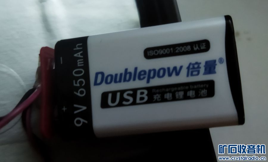

发表于 2022-7-19 20:16:52 | 显示全部楼层
我买了一块USB充电锂电池,放在数字表里面使用了好长时间了,现在仍在使用中,非常实用!充电口在电池底部!
发表于 2022-7-19 21:21:35 | 显示全部楼层
用带保护板的锂电池就存在电量用差不多了突然断电的可能,不带保护板的还好,但是过放又不好。
发表于 2022-7-19 21:55:07 | 显示全部楼层
其实这个不必担心,用9V电池的万用表,当电压下降到接近6V时基本都自动关机了(或者提示低电压),这时单节锂电池3V,就该充电了。所以不用保护板很理想的。
