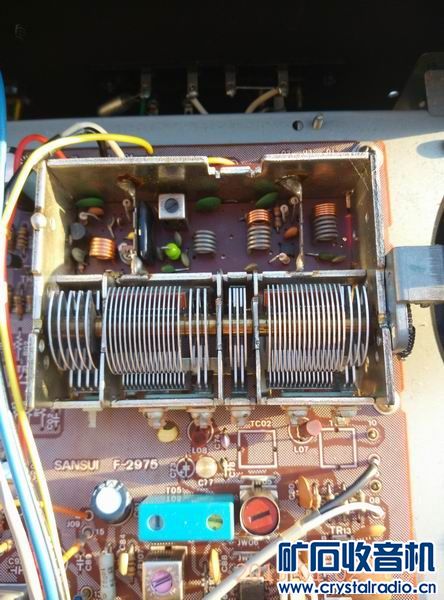

爱玩车机 发表于 2013-12-26 22:10
请楼主帮忙看看这个怎么改,中间的电感6圈,两边都是3圈,电容绿色黑帽有好几个是15P的
把本振的15p焊下来或串5-15p微调电容,再调本振芯调低端,再调可调电容调高端。左边一连应该是本振

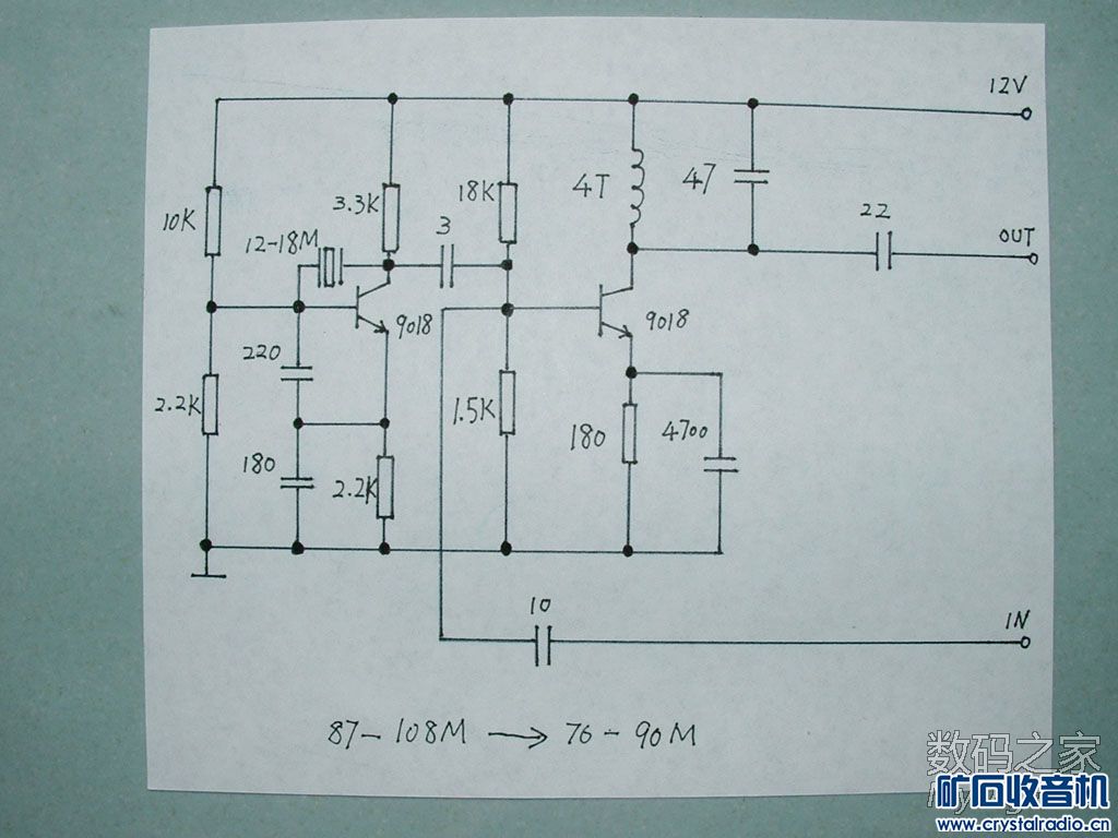

3AK20 发表于 2010-7-29 12:33
能否自己设计个变频器,把88-108MHZ输入,变频输出75-90MHZ呢,大可不必整个频段都性能优异,现在调频台节目 ...
这位兄弟说的有道理,首先要感谢楼主分享改造的经验,网上貌似找到一张图,但不知如何接入原日频机线路当中,这应该就是你所说的变频电路

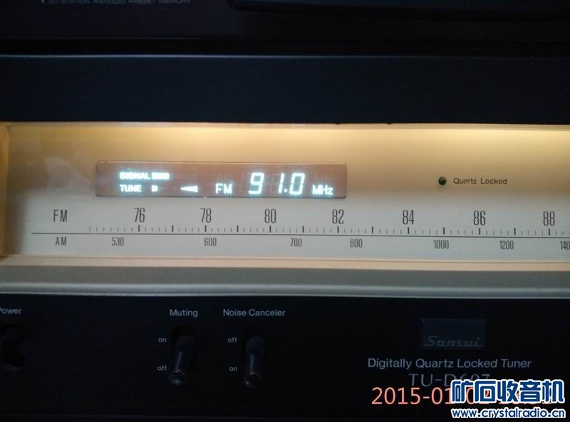

借鉴楼主的方法,我改造了一台山水TU-D607收音头,效果非常好,在这里感谢楼主,同时在改造过程中也得到很多网友的帮助,在这里要说声谢谢,但是在最近在使用过程中发现个问题,特别是女播音员讲话的时候有几个字有齿音。。。。感觉有点失真似的,嗤。。。但播放音乐时候感觉不明显,或许掩盖了,因为讲话时比较静,不知是没有统调好,还是什么问题,信号强度和立体声都挺好的,请教一下!谢谢
高频头
改之前
改之后
发表于 2015-2-1 07:56:51 | 显示全部楼层
loen518 发表于 2015-1-30 15:35
借鉴楼主的方法,我改造了一台山水TU-D607收音头,效果非常好,在这里感谢楼主,同时在改造过程中也得到很多 ...
这是鉴频部分有偏差,与改频工作无关
