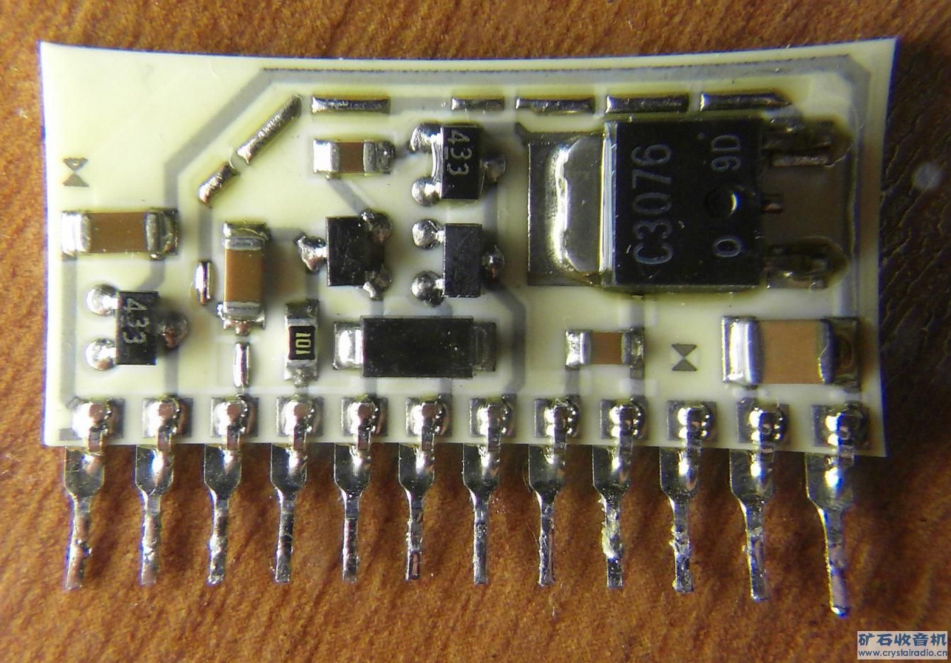

原帖由 howerson 于 2010-7-7 14:59 发表
S414还有433的资料你有吗?
资料没找到,我找到模块了,其中的K373和你画的二极管图相反,1-2脚没有阻值!还有 D1是 S4 89 具体资料应该是S4
现在我的模块损坏的配件应该如下:D1 、433、C3076!K373不敢确定是否是好的!
D1可以到电脑主板上找到S4开头的,应该都能用!
[ 本帖最后由 ENQUIREYHW 于 2010-7-8 01:44 编辑 ]
 楼主| 发表于 2010-7-8 03:18:18 | 显示全部楼层
是的,D1,应该是S4 89, 因为我是倒过来看的,看成了68 7S, 真是晕了,这个管子应该电子城都处可买得到。

发表于 2010-7-12 21:27:26 | 显示全部楼层
原帖由 yoso 于 2010-7-11 11:07 发表
继续呀。。。
只能等待有雷锋出现了,剩最后一个SMD(K373)没代码,或者SMD的二极管方向图也可以!

发表于 2010-7-15 00:24:25 | 显示全部楼层
原帖由 lululululu 于 2010-7-13 19:51 发表
SS7610 SS7610 SS7610
你有此机,方便的话帮下忙吗?看下K373的印字,或者测下K373的二极管方向!

 楼主| 发表于 2010-7-15 22:53:43 | 显示全部楼层
原帖由 军刀迷 于 2010-7-15 21:21 发表 [url=http://www.crystalradio.cn/bbs/redirect.php?goto=findpost&pid=1649330&ptid=127344][/url]
有用就看。
563840
563839
非常感谢刀迷兄的无私援助, 还有广坛的pgldyx老兄。正是有你们这样热心的朋友,才有了让我继续修下去的勇气与信心。修理其实不是我的专业,我也没在学校学过电子技术,都是从小自己一点一点地看书和不断实践才到今天还一直保留着这么一个算是不入流的爱好。从小喜欢硬件, 长大以后,最终为了生存,鬼使神差地又让自己选择软件。
再次对刀迷, pgldyx致以诚致的谢意。谢谢!
至从来到矿坛后,我觉得自己就不是一个人在战斗了, 众多的坛友给予了我无私与热忱的帮助。因此,也非常感谢矿坛提供的这么好的一个交流平台。
明天买好元件,再战五百回合。
[ 本帖最后由 howerson 于 2010-7-16 01:26 编辑 ]
发表于 2010-7-16 00:22:15 | 显示全部楼层
如果这个电源的次级没问题,就初级控制模块有问题的话,我看还不如修改电路,这个模块好像是专用品,你不妨研究一下比如CQ1265之类的开关电路,外围电路忒简单,内部已集成了初级全部电路,而且是场管驱动,发热量比3级管小多了。
