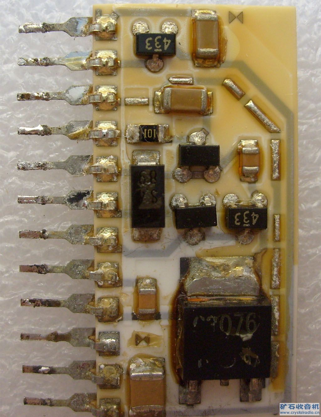

刚刚把HIC B365 从电路板里取了下来,数了数有12元件,但有些都不知是什么贴片元件。

 楼主| 发表于 2010-7-5 15:53:24 | 显示全部楼层
原帖由 paging 于 2010-7-5 15:17 发表
好象ic1上有个场效管容易坏掉!!!!!!!!!!!!!
是的,它上面的C3076已确定坏了,场效应管是2SK433, 不知道如何在线测它的好坏,场效应管不熟。
另外,这个贴片元件用烙铁还真难焊呀。
[ 本帖最后由 howerson 于 2010-7-5 16:01 编辑 ]

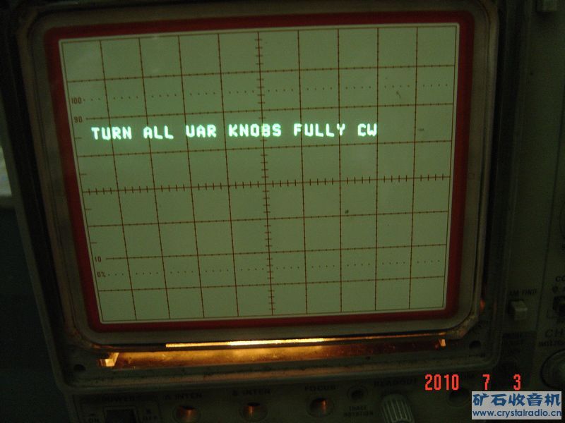

发表于 2010-7-5 16:22:27 | 显示全部楼层
实不相瞒我最近也在修一个示波器 泰克2245A  同样走入因境 现在已不知从何下手 跟贴在此 望高人指点 刚开始三无 经查开关电源损坏 现在开关电源已修复 但开机一行英文 实在搞不懂是什么意思 直译好像是说把所有旋扭旋到尽头 但不明白是什么意思 面板上的所有旋扭不管怎么扭开机同样现像 在此求高人指点 一行英文如图 另外说一下手册中没有关于此行英文的说明
[ 本帖最后由 luu199 于 2010-7-5 16:25 编辑 ]
 楼主| 发表于 2010-7-5 20:25:39 | 显示全部楼层
刚刚将B365中的每个元件理了理,也不知道对不对。特别是那两个三极管不知型号,要命。不知道是本身没标注型号还是被我用开水洗掉了,在线测量又不好确定其好坏。场效应管还好说,标注了型号,只不过左边那个稍大一点的两个引脚的黑片是什么。
发表于 2010-7-5 21:52:37 | 显示全部楼层
两个脚的是贴片二极管。
 楼主| 发表于 2010-7-5 22:10:26 | 显示全部楼层
原帖由 ymz138 于 2010-7-5 21:52 发表
两个脚的是贴片二极管。
嗯,谢谢ymz138. 那我估计这个二极管也坏了。正反向在线电阻都只有2欧姆。
[ 本帖最后由 howerson 于 2010-7-5 22:13 编辑 ]
发表于 2010-7-6 06:50:10 | 显示全部楼层
原帖由 luu199 于 2010-7-5 16:22 发表
实不相瞒我最近也在修一个示波器 泰克2245A  同样走入因境 现在已不知从何下手 跟贴在此 望高人指点 刚开始三无 经查开关电源损坏 现在开关电源已修复 但开机一行英文 实在搞不懂是什么意思 直译好像是说把所有旋扭旋 ...
我没有修过这款示波器,但泰克的示波器开机时都会自检的。您这情况象是自检时有一项未通过而卡死了。您有按它指示把三个VAR的旋扭旋尽再开机吗?三个旋扭分别在CH1,CH2与水平扫描上。
发表于 2010-7-6 09:26:20 | 显示全部楼层
原帖由 kentli 于 2010-7-6 06:50 发表
同意!
发表于 2010-7-6 09:30:26 | 显示全部楼层
我试过了 开机现像依旧
发表于 2010-7-6 09:47:50 | 显示全部楼层
原帖由 luu199 于 2010-7-6 09:30 发表
我试过了 开机现像依旧
这时候按其他键有反应吗?同时按CH1与CHOP/ALT键能进入service mode吗?有否测过J1204各点电压是否正常?还有,有否测过三个VAR电位器是否正常。
[ 本帖最后由 kentli 于 2010-7-6 09:49 编辑 ]
发表于 2010-7-6 10:57:36 | 显示全部楼层
原帖由 kentli 于 2010-7-6 09:47 发表
晚上回去按照你的思路再整一整 谢谢兄弟指点
