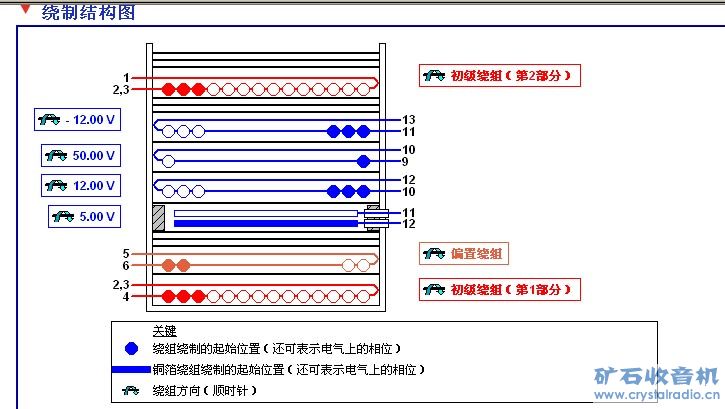

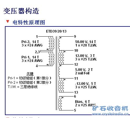

 楼主| 发表于 2010-7-18 12:32:58 | 显示全部楼层
回复 181# cainiao55 的帖子
用PI Expert生成了个原理图,也不知道这种用PI Expert生成的理论参数与实际运用相差多大。根据这个参数制定出来的开关变压器能用不?
[ 本帖最后由 howerson 于 2010-7-18 12:35 编辑 ]
发表于 2010-7-18 17:03:18 | 显示全部楼层
原帖由 howerson 于 2010-7-18 12:32 发表
你这个绕法有问题,和原图纸不一致!
 楼主| 发表于 2010-7-18 17:08:44 | 显示全部楼层
原帖由 ENQUIREYHW 于 2010-7-18 17:03 发表
你这个绕法有问题,和原图纸不一致!
这个是PI EXPERT生成的。要用到原电路板上还要重新设计。
