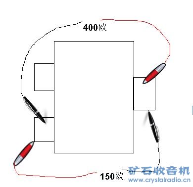

感谢军刀兄的热心帮助,现不太清楚这个图上的元件是指那几个的?下面一张图的红色圈住的是一个元件吧?是图中标2(K373)的元件吗
?还有图中的1 、2也没看到印字哦(是不是拍摄角度问题,所以没看到)。

如图:1是F3,2标记看不清,3是433,
我画的图:下面两排:左边上下是1号元件,右边上下是2号元件,
          上面单独一个的也是2号元件,是测量时表笔对调时的情况。
            另外,1号元件有两脚的一面,两脚是短接的,
           红------红表笔  ,红接+
           黑-------黑表笔  ,黑接-
                    4号是二极管,左正右负。

这回清楚了,谢谢军刀兄!

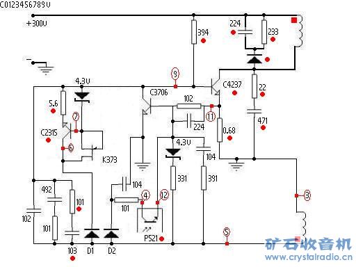

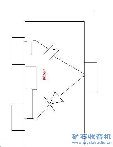

没明白为什么元件2,2-3脚的反向电阻只有400欧。暂且把它当成是原来画的那个SOT-23的二极管ISS181(A3),把它代入到电路中,就成附图所示了。这个元件这样子有什么作用呢。

没明白为什么元件2,1-3脚的反向电阻只有400欧。暂且把它当成是原来画的那个SOT-23的二极管ISS181(A3),把它代入到电路中,就成附图所示了。这个元件这样子有什么作用呢。
第一,你我的管还不知道是否正常,不能正确判断电路。
第二,在路测试,电路有回路,判断不出真正管的特性,其中K373的1-3脚是直接线路导通的。
所以目前,只能靠猜的,买元件回来试了,我这边真是什么配件都缺。

用IC代替RCC电路,行不通,主要就是变压器的反馈电压问题!如果cainiao55兄对RCC电路很熟悉,可否帮看下电路部分K373是什么元件!(K373是标注,不是型号!为了方便说明)
