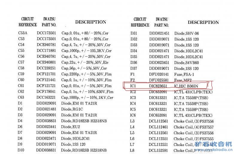

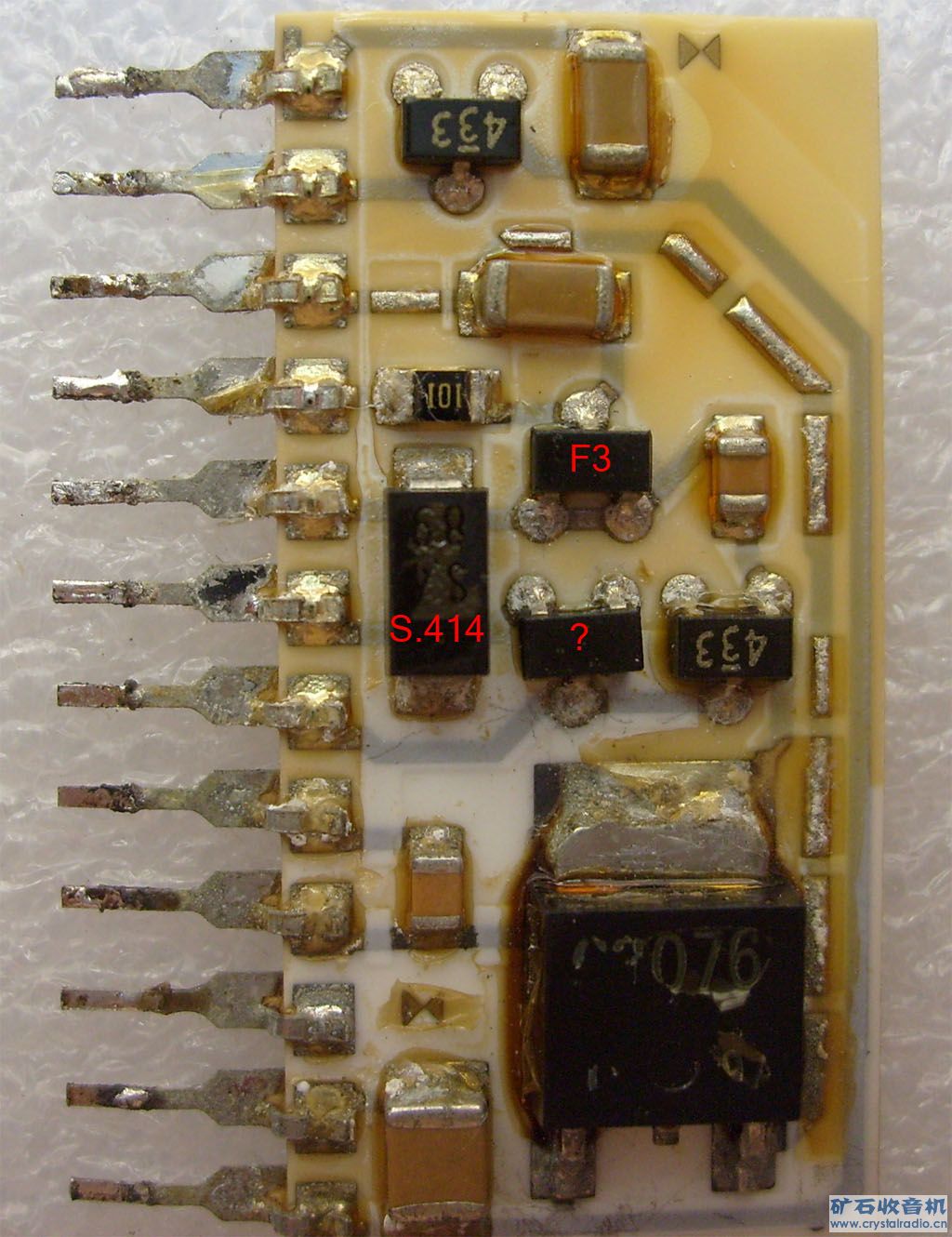

真的太谢谢gdy66兄这么详尽的回复,关键要命的是现在明确IC1(HIC B365)已经损坏。 B365N是岩崎自己弄的一小模块,没有任何资料。不知道它里用什么是什么型号的元件。

看了楼主的图片 和 电路 发现改电路为开关电源的 RCC电路   如果可以最好把原来坏的电路上面的三极管 或者是mos管 换掉  就可以了
楼主最好把 那个独立模块 电路图  画出来   那个独立模块上面 的 一般是三极管   还有二极管  看一下电容是否击穿
下面这张就是跟你的电源原理差不多 只是它输出的是单路电源  你的是多路电源  前面的驱动电路  就跟你的电路图里面的 模块有点像 (这种RCC  成本很低 日本人对这个研究的很久了 你可以对这电路找找看 )

aping365兄的修好了没有?可以帮我看看那个几三极管和二极管的型号吗。电路板的整流滤波的电容都漏液了,所以才用开水洗干净。

嗯,谢谢cainiao55兄了,改电路还是太麻烦了,我还是把那个模块的元件更换一下好了。元件找得到,深圳就是这点好,电子元件基本上想要的都可以找到。
另外想问一下,这种贴片的陶瓷电容,如果用在电源开关电路中,被击穿的机率大不大?

经过军刀迷兄弟的帮助,又辨认出了两个元件。二极管S414 三极管F3. F3是不是一个系列的三极管。网上找找F3,只有一个贴片光敏三极管。难道是光敏三极管不成?

楼主要是能把那个独立模块电路图画出来就可以推测出所用管子了
谢谢gdy66了。我今天下了个protel99,  有空我把它绘出来。protel99 也是第一次用,经过这么一次折腾, 倒还真学到了不少东西呀。快乐ing...

我有画出来过,我找下!
我有画出来过,我找下!
也看不出用什么元件!
楼主可以试下把我图中的D1,5.6欧,4.3V,C2315,K373等5个元件取消,试下!

真是谢谢ENQUIREYHW呀,我本来说要自己动手画的了。你这一来,我可省事多了。
好像有些元件没还画全似的,有空我再画一下,只有12元件,而且我现在已经取下所有三极管和二极管,画起来应该不难了。
想问一下ENQUIREYHW,你的画的这个电路后来你有没有在机子上试过呢?
你的岩崎SS76什么型号,固件丢了,只能重写吧。可能要从别的机子复制一个固件,然后再写进去。可以参考一下R71E的做法。虽然我自己是做软件的,但对写固件也不懂呀。

F3是不是这玩意
这个是SAMSUNG AM/FM RF AMPLIFIER TANSISTOR 这个应该三星的AM/FM的射频放大三极管,应该不会用在开关电路吧?
