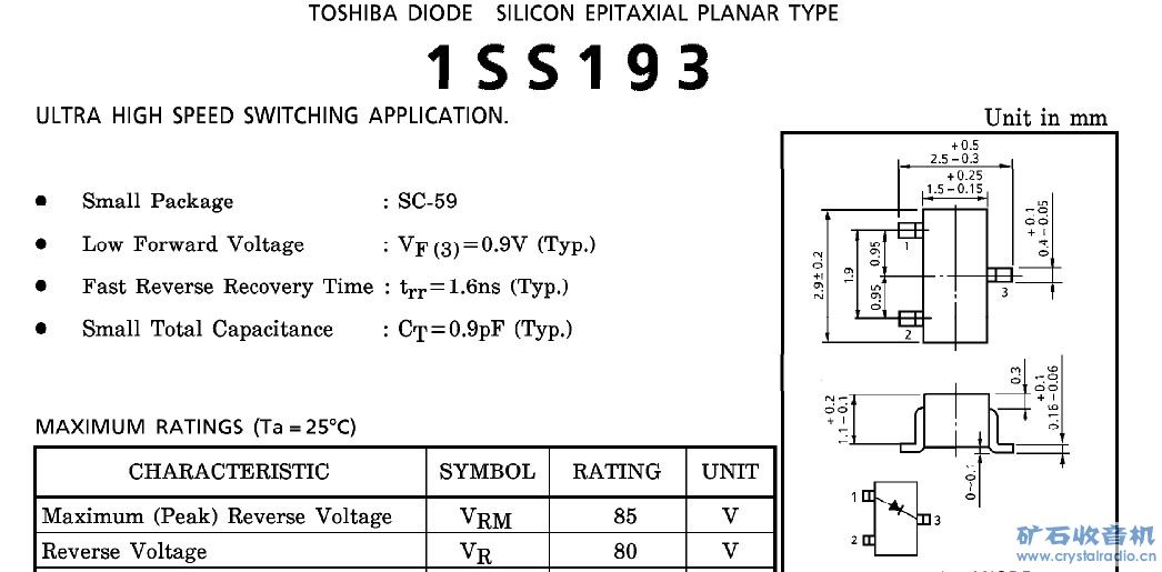

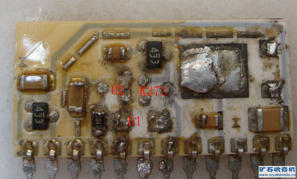

原帖由 军刀迷 于 2010-7-7 13:07 发表
模块已经让我焊接上了,电源板实在不好往下拆,模块和贴子上的图片一样,F3字样印在元件中间,肯定印不上1SS193字样,我用高倍放大镜看的,肯定没错。
太谢谢你了,提供了个关键元件Marking F3信息.看我96楼的1SS193的资料,和我从板上拆下来测的二极管方向一致!可能性比较高!
1SS193.pdf (129.23 KB, 下载次数: 145)
howerson 兄 :F3 的元件位置是不是我电路图中的D2啊!我现在模块不知道放哪里了!
[ 本帖最后由 ENQUIREYHW 于 2010-7-7 13:28 编辑 ]
 楼主| 发表于 2010-7-7 13:41:27 | 显示全部楼层
原帖由 ENQUIREYHW 于 2010-7-7 08:59 发表
辛苦了,起的真早,能上图片看下你的模块吗?
F3  1SS193
另一个可能是 1SS184
F3  1SS193 被你猜对了。符合,刀迷兄的"F3"字样描述。同时经过测量也是符合东芝的文档描述。

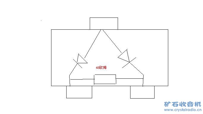

另一支不是1SS184, 我画一个图,不知道为什么1,2脚之间为什么会有个48欧的电阻. 不知道是不是我的1,2脚已被击穿了。看来看到一丝胜利的曙光了。
 楼主| 发表于 2010-7-7 13:46:13 | 显示全部楼层
原帖由 ENQUIREYHW 于 2010-7-7 13:10 发表 [url=http://www.crystalradio.cn/bbs/redirect.php?goto=findpost&pid=1626118&ptid=127344][/url]
555619
D2就是F3的位置呀。K373的位置,是另外一个“三极管”,我已画图。

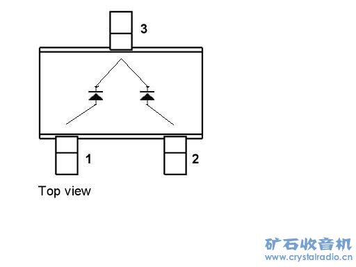

发表于 2010-7-7 13:49:16 | 显示全部楼层
原帖由 howerson 于 2010-7-7 13:41 发表
另一支不是1SS184, 我画一个图,不知道为什么1,2脚之间为什么会有个48欧的电阻. 不知道是不是我的1,2脚已被击穿了 ...
怎么你的K373 和我的二极管方向不一样啊!

 楼主| 发表于 2010-7-7 13:56:14 | 显示全部楼层
原帖由 ENQUIREYHW 于 2010-7-7 13:49 发表 [url=http://www.crystalradio.cn/bbs/redirect.php?goto=findpost&pid=1626177&ptid=127344][/url]
555634
K373 是什么呀?两个“三极管”有一个是F3 还有一个K373吗?刀迷兄不是说没看清吗,你的这个“三极管”标了字吗? 我画的是没错,我还仔细试了两次。
发表于 2010-7-7 13:56:39 | 显示全部楼层
那你看下 1SS181 数据对你的管吗?
发表于 2010-7-7 13:57:55 | 显示全部楼层
原帖由 howerson 于 2010-7-7 13:56 发表
我在我画的电路图中的代号!要么怎么知道说哪个呢?当时随便起的名!

 楼主| 发表于 2010-7-7 13:59:47 | 显示全部楼层
原帖由 ENQUIREYHW 于 2010-7-7 13:54 发表
你用什么设备测其数据呢?
MF 47 Rx10 ,正反都是48, 你当时是不是没注意表笔呀。我刚刚还认真看了看笔本有没有接反,黑表笔放在上面的3脚,通的。
 楼主| 发表于 2010-7-7 14:05:56 | 显示全部楼层
原帖由 ENQUIREYHW 于 2010-7-7 13:56 发表
1SS181,符合我这的测量呀。我这个12脚为什么有个48欧的电阻呀,估计是1,2脚被击穿了。那它就是 1SS181

一样的了,只是简单用万用表测一下电阻了,导通与不导通罢了。另外S.414是个什么元件。我没找到它的资料。
之前我发了几封信到岩崎的技术支持,一点反应也没有,真想开骂了,小日本的售后就是差呀,老仪器,理都不理你。
发表于 2010-7-7 14:47:41 | 显示全部楼层
原帖由 howerson 于 2010-7-7 14:34 发表
之前我发了几封信到岩崎的技术支持,一点反应也没有,真想开骂了,小日本的售后就是差呀,老仪器,理 ...
S.414是二极管,图中的D1
