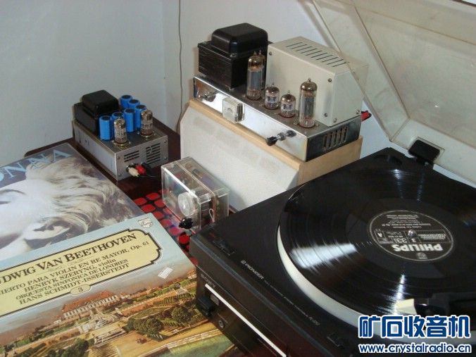

 楼主| 发表于 2012-9-6 18:50:39 | 显示全部楼层
谢谢各位捧场,机器我每天都在听,直放机声音的穿透力很好。失真小。为了防止有机玻璃外壳变毛,机器几乎不动。平时用绸布盖着。
 楼主| 发表于 2012-9-6 20:04:43 | 显示全部楼层
liujian 发表于 2012-9-6 18:50
谢谢各位捧场,机器我每天都在听,直放机声音的穿透力很好。失真小。为了防止有机玻璃外壳变毛,机器几乎不 ...
发表于 2012-9-11 10:32:06 | 显示全部楼层
做得好!精品,具有透明度,有机玻璃非常难加工的。

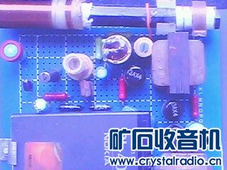

发表于 2012-9-11 11:16:22 | 显示全部楼层
感谢楼主,机器已做好,音质确实不错,调试时机器不响,而且两只功放管烫手,反复检查接线发现第二只三极管E、C极性接反了,改正后一切正常。再次感谢楼主提供的图纸和天线线圈数据!

发表于 2012-9-12 13:21:03 | 显示全部楼层
图片清楚的上传不了,文件太大,凑活着看吧
发表于 2012-9-12 13:42:14 | 显示全部楼层
楼主的东西真不错,楼上做的也很好
 楼主| 发表于 2012-9-12 18:54:57 | 显示全部楼层
很好!!!应该祝贺。

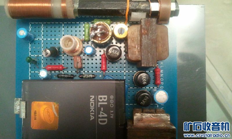

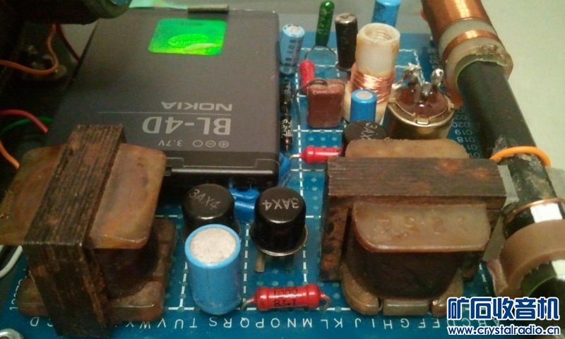

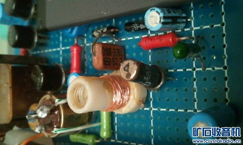

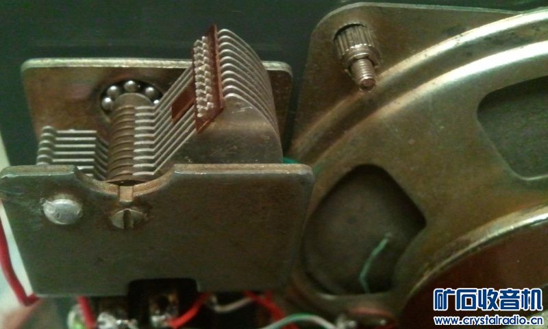

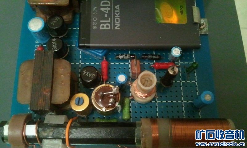

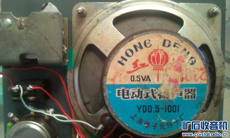

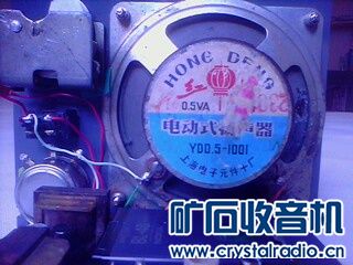

发表于 2012-9-13 09:21:32 | 显示全部楼层
永远的来复再生机   DIY重新上图
空气单联、草帽管、变压器、上海红灯喇叭、3.7V手机锂电电池
 楼主| 发表于 2012-9-13 11:22:57 | 显示全部楼层
天津10149 发表于 2012-9-13 09:21
永远的来复再生机   DIY重新上图
做的不错,祝贺,礼帽管,空连,红袍。大牛,老红星都是亮点。可以另开一贴。。如果你有636高阻耳机,电路还可以优化,我可以再上图。可以单独听原汁原味的单管机之味道。
发表于 2012-9-13 11:46:09 | 显示全部楼层
很是喜欢!也要踏踏实实做一个,将输出变压器焊在喇叭上,更古朴!
