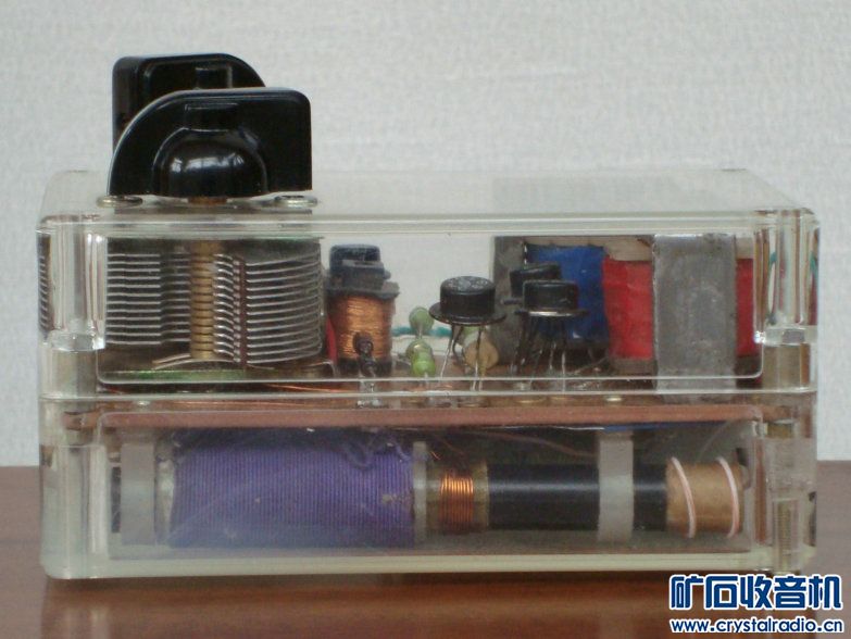

永远的来复再生机 –DIY欣赏

 楼主| 发表于 2012-4-5 20:28:48 | 显示全部楼层
再上几张草帽管的倩影

做工真的很精细,可见楼主功力不凡.
有一点,我尚存疑虑:选择性和灵敏度不是绝对排斥的.再生式收音机的选择回路多是单峰曲线,外差式收音机的中周却是临界耦合,或稍有过耦合.所以外差式收音机灵敏度虽高于再生机,但通频带宽度却比较宽,所以音质不一定比再生式差.另外再生式收音机,因整体增益低,通常不加音频负反馈;而外差式收音机的增益多有富余,往往加了音频负反馈.所以音质比再生式收音机要好得多.不知楼主以为如何?
发表于 2012-4-25 19:42:48 | 显示全部楼层
我的体会,多数外差机音质一般,听过较好的如红灯754.牡丹942,高档的没听过,一般档次数调机很燥。直放机收本地台音质很通透的。
 楼主| 发表于 2012-4-26 09:06:08 | 显示全部楼层
40后矿友 发表于 2012-4-25 19:11
做工真的很精细,可见楼主功力不凡.
有一点,我尚存疑虑:选择性和灵敏度不是绝对排斥的.再生式收音机的选择回 ...
外差机用了数个选频元件不免日久偏耦,中频部分用了数个晶体管不免有失真。而直放机虽灵敏度低点,但影响音质是因素较少。在强信号的环境下,音质要好于外差机。这可能就是有很多朋友对直放机长期乐之不疲的原因。

发表于 2012-4-26 16:12:00 | 显示全部楼层
刚才听了一下,音质不错,收台也满多的,用天线了吗?
 楼主| 发表于 2012-4-26 20:02:50 | 显示全部楼层
没有!  机内80MM的老磁棒。
发表于 2012-4-26 21:53:03 | 显示全部楼层
liujian 发表于 2012-4-26 20:02
没有!  机内80MM的老磁棒。
天线都没用,灵敏度真是很好,以后有时间也想做一个玩玩,谢了。
