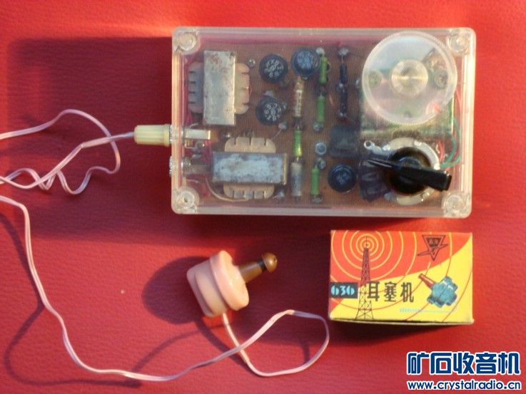

做的不错,祝贺,礼帽管,空连,红袍。大牛,老红星都是亮点。可以另开一贴。。如果你有636高阻耳机,电路还可以优化,我可以再上图。可以单独听原汁原味的单管机之味道。
感谢楼主!我的636高阻耳机在几次搬家中丢失了,丢了有20多年了。这样就很好了,感觉比我的几只成品机音质还好,声音洪亮!再次感谢楼主提供的图纸和天线线圈数据!

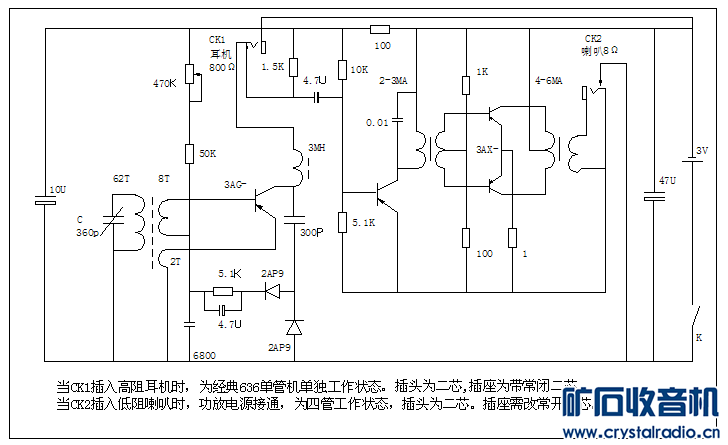

麻烦楼主上图,没有636高阻耳机,和楼主学习学习也是好的,用苹果手机耳机可不可以?
 楼主| 发表于 2012-9-13 22:08:51 | 显示全部楼层
当CK1插入高阻耳机时,为经典636单管机单独工作状态。插头为二芯,插座为带常闭二芯。
当CK2插入低阻喇叭时,功放电源接通,为四管工作状态,插头为二芯。插座需改常开二芯。

 楼主| 发表于 2012-9-13 22:26:05 | 显示全部楼层
1,此玩法必须是636高阻耳机,800Ω或者1500Ω的。其他耳机声音不对味。
2,插座必须是老二芯插座。否则CK2无法改常开.插头也必须是老圆头的。
3,单管机玩法时,功放不工作可以省电。

发表于 2012-9-15 10:44:21 | 显示全部楼层
楼主高人,十分佩服!请教楼主,新图纸中加入的0.01电容和1欧姆电阻有什么作用?是否需要加上
 楼主| 发表于 2012-9-15 12:39:06 | 显示全部楼层
加0.01的作用是低音好点。1Ω是功放管的电流负反馈,改善老草帽锗管工作点的稳定性。不加也可以。你可以通过实验决定。

 楼主| 发表于 2012-9-28 19:53:56 | 显示全部楼层
天津10149 发表于 2012-9-27 15:48
做的不好,让楼主见笑了!
天津10149 老弟,你太谦虚啦!机器做的太成功啦!!灵敏度高,声音通透,来复机就是这个味。比外差机好听。如果磁棒再长点,灵敏度还要高点。可喜可贺,再接再厉。
羡慕你处的电磁环境。大有玩头。
