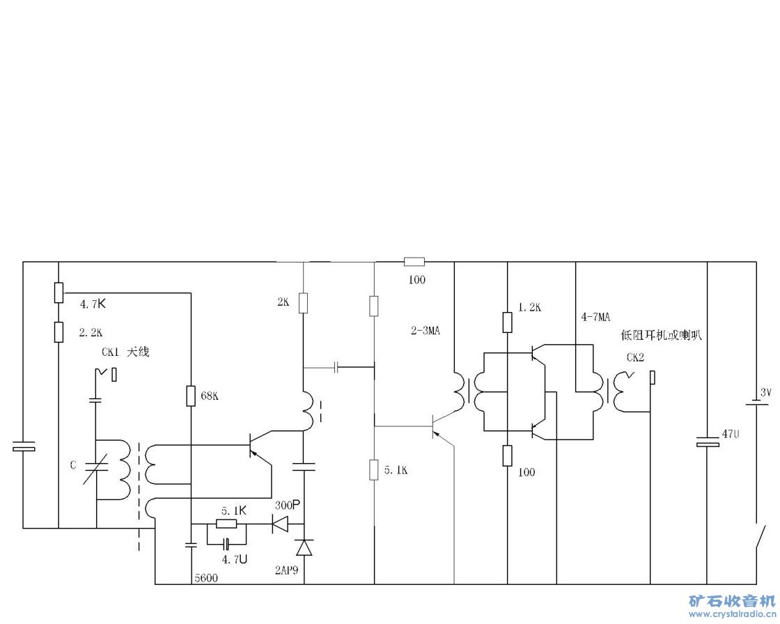

好动西能上个图吗?
 楼主| 发表于 2010-6-15 18:56:03 | 显示全部楼层
图来了,4管
电位器4.7K,调高频管电流。兼调再生、音量。
