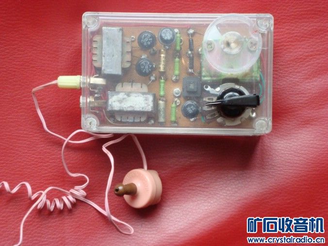

 楼主| 发表于 2012-4-5 19:58:42 | 显示全部楼层
第二次改进版,高放管偏流兼再生调节由原来的小阻值4.7K电位器分压,改成用大阻值470K电位器直供,从而再生调节无比平滑。地点,南阳台。时间,晚。              午夜的再生把我们带到石器时代----请大家鉴赏。
 楼主| 发表于 2012-4-5 20:04:50 | 显示全部楼层
也可以这样玩,将636耳机插到高阻插孔(上)可以品原汁原味的单管机声音。
