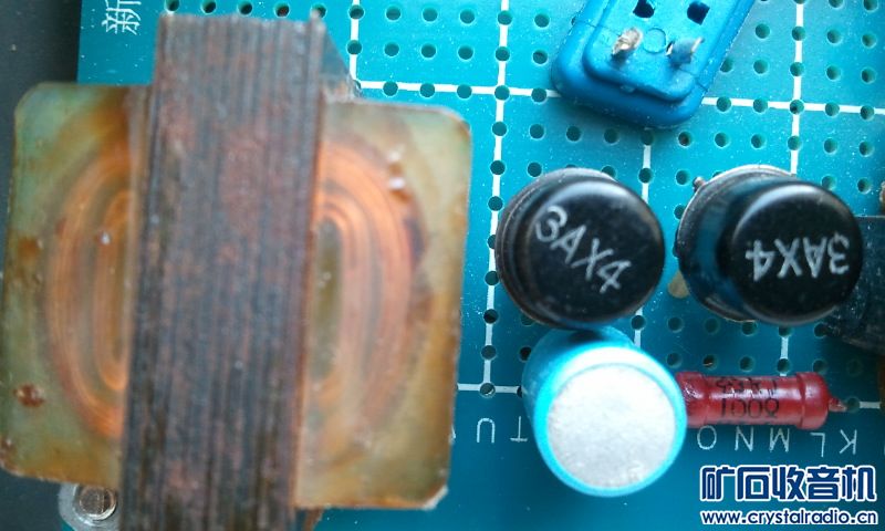

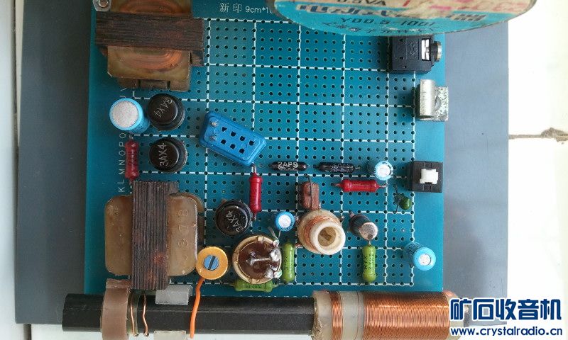

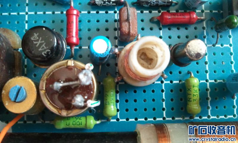

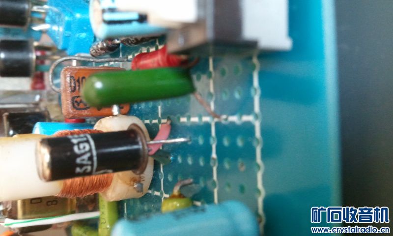

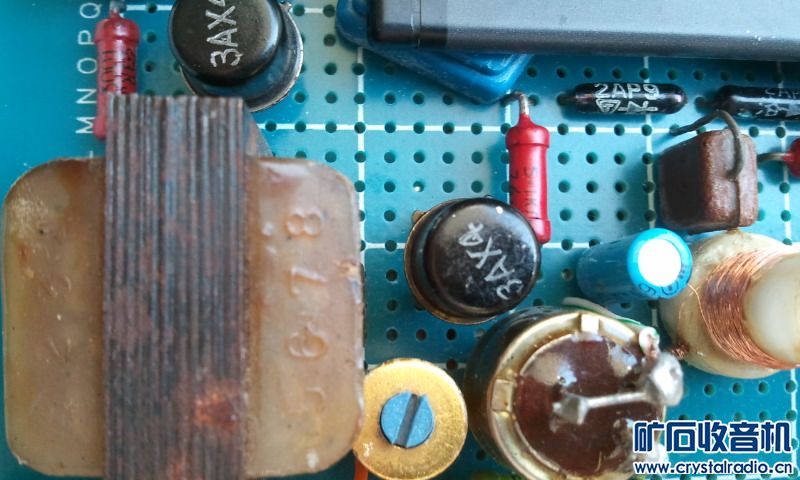

宇宙单连
宇宙单连

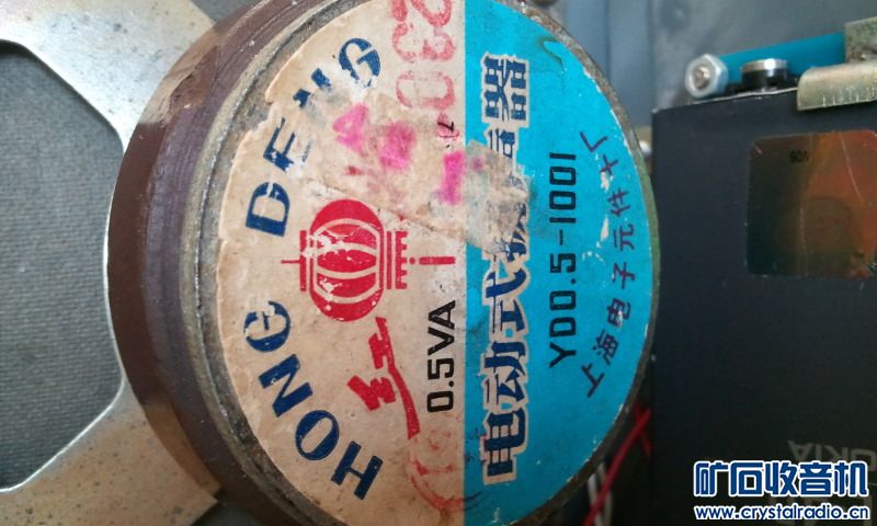

红灯喇叭
红灯喇叭
天线
天线

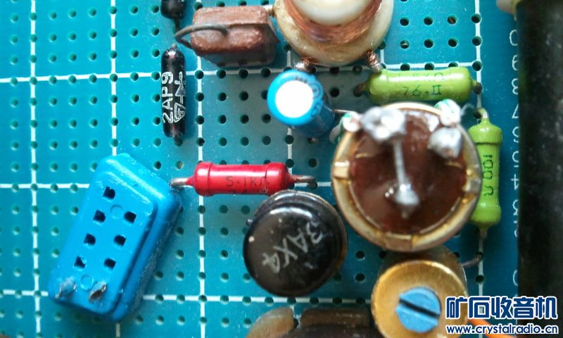

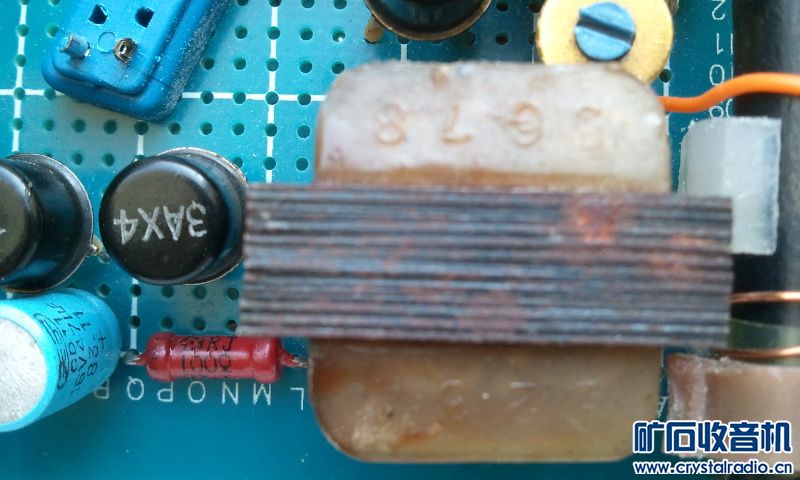

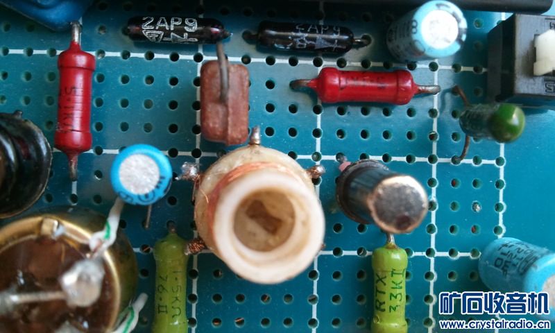

大名鼎鼎的3AG1
大名鼎鼎的3AG1
你只让我们看了视频却看不到全貌,强烈要求看各个方位的大图

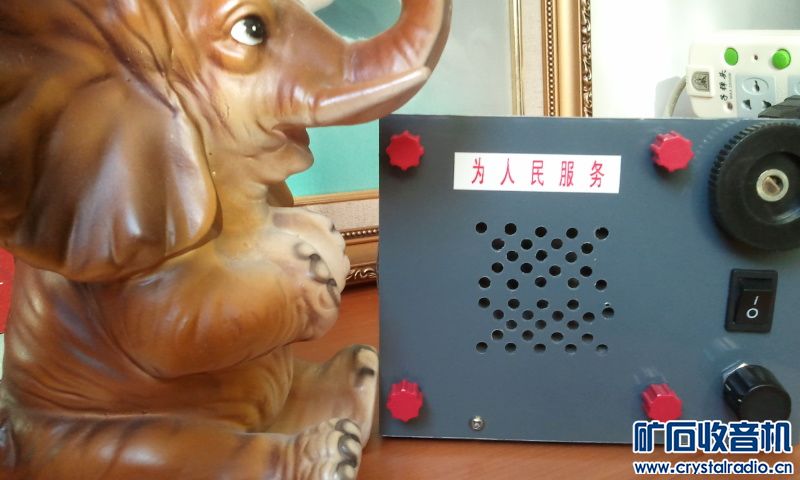

图来了,看着这些老元件发出声音,很是养眼!

发表于 2012-10-1 19:35:22 | 显示全部楼层
天津10149 老弟,你太谦虚啦!机器做的太成功啦!!灵敏度高,声音通透,来复机就是这个味。比外差机好听。如果磁棒再长点,灵敏度还要高点。可喜可贺,再接再厉。
羡慕你处的电磁环境。大有玩头。
感谢楼主夸奖!长磁棒我有,还有复旦双连,有时间试一试,城市里电磁环境都差不多。靠近窗口会好点!

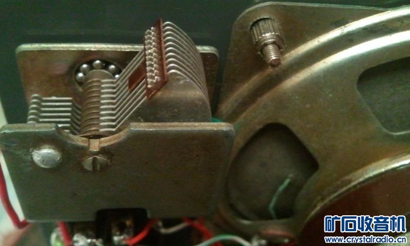

指数式单联,现在的存量不多。比双联贵还不好买。线性式单联网上倒是有的。

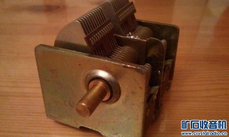

发表于 2012-10-3 13:57:35 | 显示全部楼层
复旦双联远没有你现在用的单练经典,不要换。[quote]指数式单联,现在的存量不多。比双联贵还不好买。线性式单联网上倒是有的。
[/quote]
向楼主请教:指数式单联、线性式单联有什么不同,对比看了半天也没看出有什么不同?
 楼主| 发表于 2012-10-3 21:06:21 | 显示全部楼层
天津10149 发表于 2012-10-3 13:57
向楼主请教:指数式单联、线性式单联有什么不同,对比看了半天也没看出有什么不同?:l ...[/quote]
指数式(空)单联是偏心轴,低端频率变化快,高端频率变化慢。高端选频自动减速。方便直接调节。缺点外形体积大。
线性式(空)单联是同心轴,高低端变化一致,高端选频较紧。需拉线盘减速。不太方便直接调节。优点外形体积小。
你用的是指数式(空)单。
我用的是线性式(空)单。
发表于 2012-10-4 20:31:13 | 显示全部楼层
你用的是指数式(空)单。
我用的是线性式(空)单。
真没想到,单连可变会有这么大的学问,在下十分佩服。感谢楼主指点!我的复旦双连也是偏心轴的,是不是也是指数式的双连?

 楼主| 发表于 2012-10-5 09:32:12 | 显示全部楼层
天津10149 发表于 2012-10-4 20:31
真没想到,单连可变会有这么大的学问,在下十分佩服。感谢楼主指点!我的复旦双连也是偏心轴的,是不是也 ...
同芯轴空气线性单联

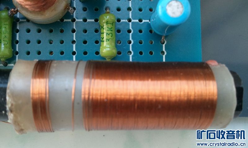

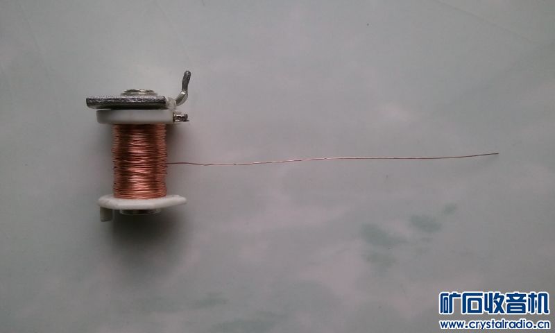

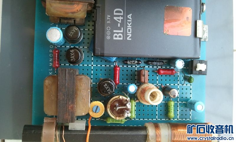

发表于 2012-10-18 13:50:10 | 显示全部楼层
重新绕的天线线圈,原先高端1200KHZ以上的台就收不到了,现在1557KHZ香港圣经台可以清晰收听。
下图是新老天线线圈对比。
 楼主| 发表于 2012-10-18 14:35:11 | 显示全部楼层
下图是新老 ...
圈数多少?高端覆盖确好。
1557KHZ香港圣经台每天晚上有,时间我记不清了。提我一下。估计我处收不到,我用其它的外差机也难收到的。
发表于 2012-10-18 17:04:03 | 显示全部楼层
圈数多少?高端覆盖确好。
微型继电器线圈(如下图)不要太细,太细容易断,也不要太粗,弹性好为佳。一次线圈:一圈大约4厘米,4×72为2米88,加上两边抽头,用三根大约三米多一点的漆包线绞合成一根漆包线,很费事,要有耐心,三线并绕72圈。二次线圈:四线并绕8圈。
