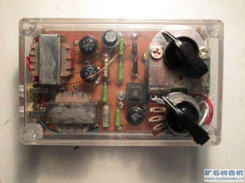

永远的来复再生机 –DIY欣赏
来复机的灵敏度确实没有外差机高,灵敏度也不均匀。但是收音机的音质恰恰与灵敏度相克,其一:灵敏度高了,选择性就要高否则串台。选择性高了带宽就窄,音质下降。其二:灵敏度做高,肯定要将中频放大,有放大就会有失真,音质下降。现在流行玩“原生态” 来复机不需中频放大,属直放式收音机。最多两级低放。讲究的就是音质。原汁原味的音质。
来复机到底是个什么样的声音。确实很少有人准确的描述,我们听得较多的是“声音振耳”。最简单朴实的语言含信息量最大。“振耳”一词已经足够了。响与振耳不是一个概念。前者是对耳膜考验,后者是对耳神经的拷问。你的收音机是属于哪一种,做个实验就可以了,打开收音机。人距收音机一米。音量3点钟。10分钟后观察你会有什么反应。1:有人会将椅子不自禁往前移。2:有人会将音量稍稍开到4点钟。3:有人会侧耳去就喇叭的方向。以上几种现象都可以说明你的收音机的声向缩后。或椅子前移、或加大音量、或侧耳就机。结果是太响,耳膜吃不消,关机!!
如果你在10分钟后没有这样的反应。说明你的收音机声向在纵向上基本居中。外差机的音向能做到不缩后。就是好机器了
而来复机的声向是超前的!在相当远的距离内声音追着你的耳朵。因此就有所谓“振耳”感觉
这样的声音你听过吗?如果没有,就做一部来复再生机吧。

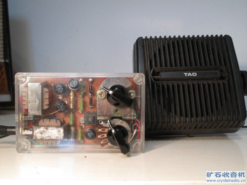

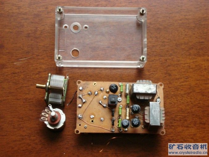

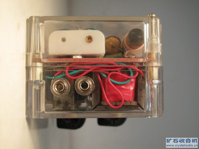

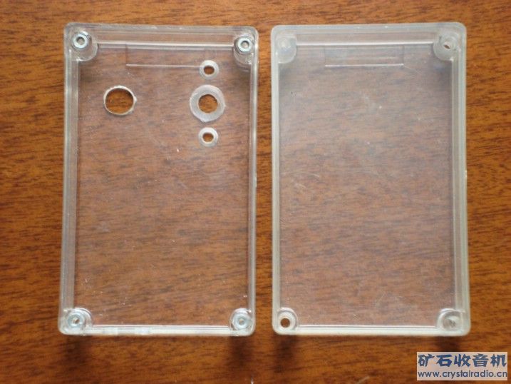

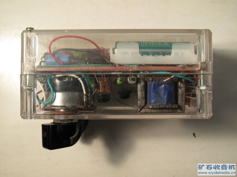

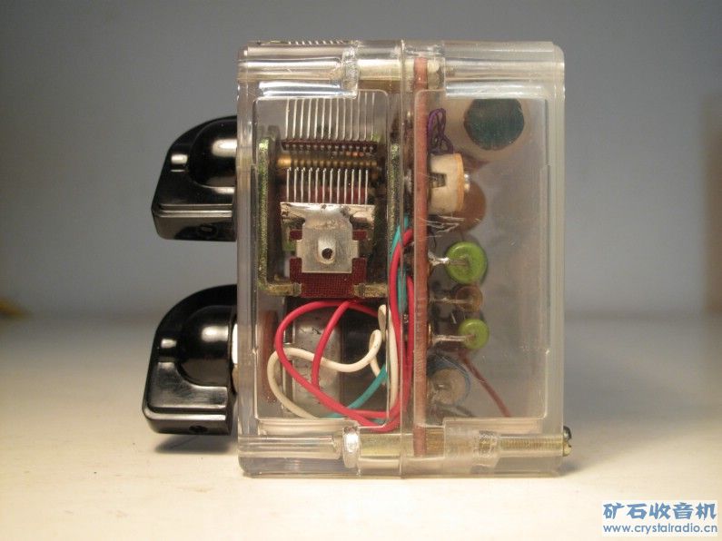

机壳取至某仪表的有机玻璃防尘罩。两只对合尺寸115*73*56。

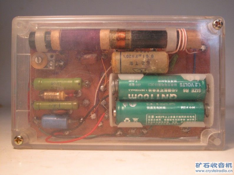

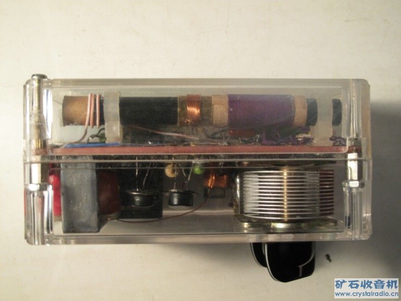

元件全部采用70年代老收藏品。(电池除外),
三极草帽管:3AK24  3*3AX8          二极管: 2* 2AP9
空气单联、 开关电位器、  0.25- 0.5W绿碳阻、 60年的日本拆机推挽对牛30*12
老磁棒10*100、  钽电解、  燕尾式旋钮 、 铜铆钉双面搭焊、
电路:经典的636 改进版+推挽低放。4管。
电池仓因为没有适合的磷铜片,暂时用塑料的将就。
制作过程非常艰辛,要用最大的元件装进有限的空间里。其工装难度可想而知。最小间隙1mm,差一点不是装不进,就是碰。再有,有机玻璃较脆容易裂,不好加工。一个孔要分2-3次转完。以不断纠正定位偏差。一度想放弃。
最终成果与大家分享。

外壳不错,在哪买的

做得好,不知楼主是否外接扬声器放音?怎么没看见小喇叭...
发表于 2010-6-14 21:41:05 | 显示全部楼层
哦看见了,刚才眼拙,在香烟背后啊
如果有电路图就完美了...
[ 本帖最后由 一米阳光 于 2010-6-14 21:51 编辑 ]
 楼主| 发表于 2010-6-14 21:44:18 | 显示全部楼层
用5寸的喇叭声音最好。

外壳为电力继电器专用,现在都淘汰了。
