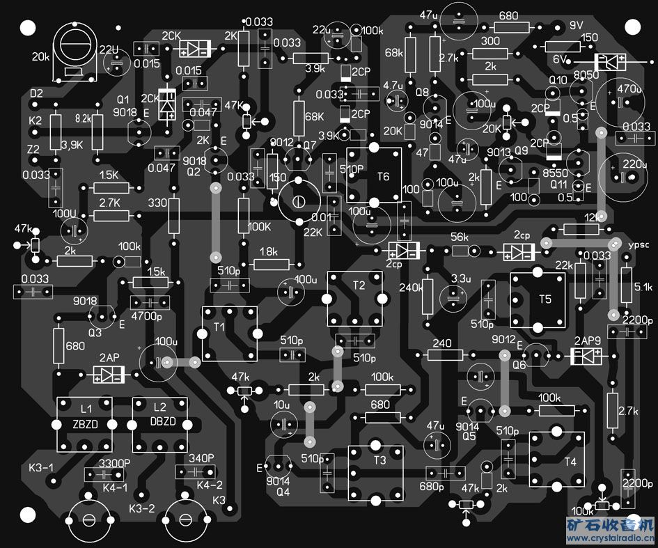

发表于 2010-11-15 09:46:42 | 显示全部楼层
这几天按元珍老师的电路图做了个PCB,双休日已将所有元件安装完毕,各晶体管的电流和电压都已调到规定值,但灵敏度不高,与普通外差机差不多甚至还要低一些。我中周采用的是配1000P谐振电容的线圈设计(67+8),高放和变频及中放全部采用的是9011和9012。由于没有中频监测仪器,现在也不知问题出在哪里。实物照片还未拍摄,现在上几张已设计好的PCB样稿。

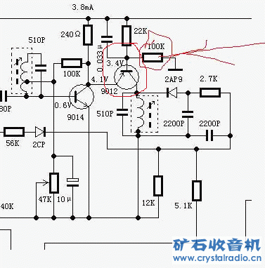

发表于 2010-11-15 15:20:15 | 显示全部楼层
苏老师,您这个地方的电压调整了么,我开始也遇到您这种情况,调整电压后灵敏度高了很多。
发表于 2010-11-15 15:30:42 | 显示全部楼层
原帖由 dongchana 于 2010-11-15 15:20 发表
688526
调过了,作用是有但总感觉灵敏度不够,可能是中周问题,因第三和四个中周在调试时反应不灵敏。
 楼主| 发表于 2010-11-15 16:11:54 | 显示全部楼层
苏老师:
您的印板做得好漂亮啊!!!
我做的那个机机,通道上的中周除了最后一个反应不太灵敏外,其他的都较灵敏。
另外,如果用1000P的中频谐振电容,那么耦合电容要用1500P左右的。
发表于 2010-11-16 21:17:52 | 显示全部楼层
苏老师,我们都是用的9014,我当时测的时候放大倍数都300以上,没低的,不知道您采用的9011是不是放大倍数略小的原因呢?
